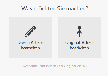

    ich würde gerne mein bestehendes Layout vom Original abkoppeln um es separat zu bearbeiten. (default.html separat anzupassen)
    Habe bereits das probiert mit: "Entwickler/Layout ... in Projekt kopieren"
    Wenn ich das jetzt im Nachhinein ausführe, werden meine akutellen Anpassungen und Änderungen nicht übernommen und das Projekt/Layout sieht "zerschossen" aus. (Hatte natürlich vorher Sicherheitskopie gemacht).
    Kann mir jemand verraten wie ich das in einem fortgeschrittenen Projekt hinbekomme?

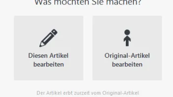

    Die richtige Vorgehensweise wäre:
    1. Quelltext-Widget auf der Startseite an letzter Stelle einbinden
    2. Dann im Widget auf "Weitere Einstellungen" klicken
    3. Häkchen setzen bei "Auf allen Seiten anzeigen"
    Und dann sollte es, rein theoretisch, auf allen anderen Seiten automatisch eingebunden werden.
    Testen kannst Du es dann, indem Du auf eine beliebige andere Seite gehst, und unten auf das Widget klickst.
    Anschließend erscheint ein Fenster "Was möchten Sie machen?" Original-Artikel bearbeiten? od. Diesen Artikel bearbeiten?
    Vielleicht liegt hier der Fehler?
