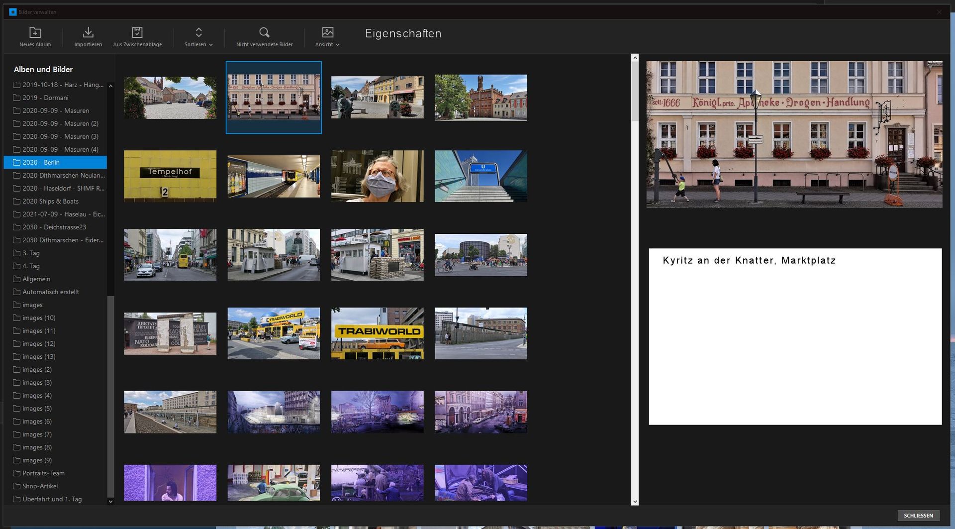

Nun, wenn ich aus einem Album heraus die Bilderverwaltung aufrufe habe ich links eine Übersicht der Einzelbilder bzw der Alben - um die geht es jetzt:
In der Leiste oben "Neues Album - Importieren - Sortieren etc" gibt es dann einen weiteren Reiter "Beschriftung" - klicke ich dann ein Bild links an gibt es rechts unterhalb des jeweils angezeigten Bildes ein Feld zum Eintragen des Textes - dann kann man zügig durchtexten - soweit meine laienhafte Vorstellung
Dazu gehörte auch die Möglichkeit der "Mehrfach"-Bearbeitung, das heisst ich klicke 3 Bilder an und geben Ihnen unter Eigenschaften den identischen Text - bisher muss man jedes Bild einzeln anklicken und beschriften
Ich bearbeite gerade eine Menge Bilder (über die Bildverwaltung), kann hier aber auch nie sehen, welche Bilder ich schon erledigt habe und welche noch fehlen.
Tipp: Bilder mit bearbeiteten Eigenschaften erhalten unten rechts einen kleinen Haken...

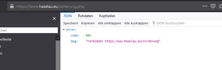

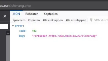

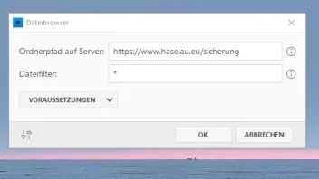

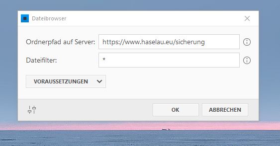

Vorgehen nach manual: https://docs.zeta-producer.com/dateibrowser.html
Also:
1. Eine neue Seite angelegt

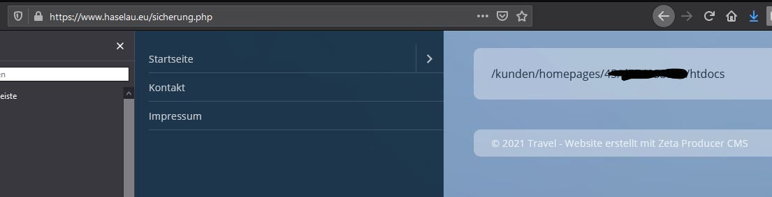

2. Widget "Quelltext" eingefügt, Inhalt : <?php echo $_SERVER["DOCUMENT_ROOT"] ?>
3. Seite bearbeiten Dateityp ".php" = Google Vorschau: https://www.haselau.eu/sicherung.php
4. Seite hochgeladen und aufgerufen, Ergebnis (siehe pic01)

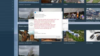

5. Auf derselben Seite jetzt den Dateibrowser eingefügt, Ordnerpfad eingetragen (siehe pic02), keine Dateifilter
6. Seite hochgeladen
7. Seite aufgerufen - Ergebnis siehe pic3
Die Zugriffsrechte des Ordners/Dateien liegen bei 705 für alle, im Ordner liegt jeweils eine Datei

Die Seite
kann gern angesteuert werden, die 5 Dateien dort sind harmlos

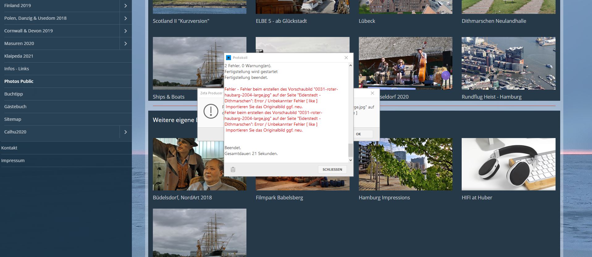

habe jetzt das letzte backup eingespielt und erhielt schon beim Einlesen der Seiten mehrere Hinweise auf fehlende Originalbilder (...*arge.jpg) - ok, kein Drama, kann man nachpflegen
Jetzt habe ich die erste Seite aufgerufen, an der ich Änderungen vornehmen möchte, habe ein Bild mit Bildunterschrift und Verlinkung eingefügt, wollte es hochladen und dann erstmal - vorsichtshalber - ein weiteres backup erstellen.
Beim Versuch des Hochladens kommt jetzt eine Fehlermeldung; habe das Protokoll aufgerufen, das klebt jetzt über der Fehlermeldung und das Programm hängt oder genauer gesagt: Die Fehlermeldung liesse sich schliessen aber das aufgerufene Protokoll lässt sich nicht mehr schliessen

Moin,
ich sitze gerade an der Erstellung einer neuen Webseite und kann mich - nach diversen Text- und Bildeingaben - nicht mehr zwischen den einzelnen Seiten bewegen - sobald ich eine andere Seite - zB- die Startseite - anklicke, erhalten ich oben genannes Pop-up mit der Möglichkeit "Sie haben nicht gespeicherte Änderungen, möchten Sie diese wirklich verwerfen?" oder "Abbrechen" zu klicken - nun trau ich mich nicht, Abbrechen zu klicken..
Kann jemand bitte kurzfristig helfen?
Dabke - Huber
Moin Hanabi
vielen Dank für die Lösung - habe den Namen sogar noch weiter gekürzt "001 - Heist - Rh.jpg", das funktioniert also.
Schön wäre ja eine Warnung vor überlangen Dateinamen gewesen - egal von welcher Seite...
Gruß Huber
