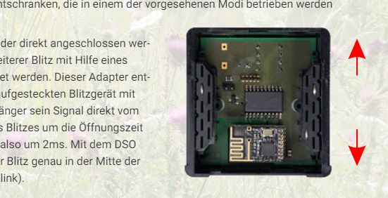

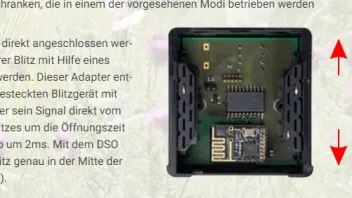

Es kann gut sein, dass ich Sie noch falsch verstehe, aber eine Funktion zum vertikalen Verschieben von Bildern bieten wir gar nicht an, das kann also gar nicht funktionieren.
Eben, das ist ja das Problem, diese Funktion fehlt leider. Wäre eine gute Idee für das nächste Upgrade.
Aber danke für die Auskunft.
Wenn ich ein Bild in ein Textfeld einfüge und es vertikal exakt ausrichten möchte, funktioniert das mit ZP (16.8.5 Express) leider nicht. Das Bild läßt sich nur sehr „grob“ mit der Maus verschieben und springt am Ende irgendwohin. Besser wäre ein Verschieben mit den Up/Down-Tasten, was aber auch nicht geht. Irgendwie fehlt im Pop-Up-Menu der Eintrag „Verschieben“. Oder übersehe ich was?

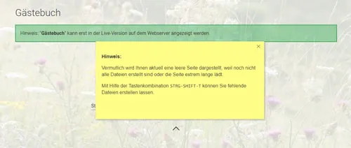

Das unten beschriebene Problem (Seitenfehler...), dass sich nach der Konvertierung des Projektes von ZP15 nach ZP16 einige Seiten im Entwicklungssystem nicht mehr öffnen lassen, liegt ganz offensichtlich daran, dass alle diese Seiten das Widget „Gästebuch“ enthielten. Nach einer Neuerstellung dieser Seiten ohne Gästebuch funktionierten sie. Das Problem tritt aber erneut auf, wenn das ZP16-eigene „Gästebuch“ eingefügt wird. Es erscheint wieder dieselbe Fehlermeldung und nach der Veröffentlichung wird lediglich die Überschrift angezeigt.
Oder mit anderen Worten, das Widget "Gästebuch" funktioniert nicht nur nach der Konvertierung nicht, auch in der Version ZP16 geht es nicht.

Ergänzung: Die Ursache scheint gefunden zu sein. Habe eine der Seiten manuell mittels Copy&Paste aus ZP15 neu erstellt. Hat alles funktioniert, bis ich zum Widget „Gästebuch“ kam, das sich ganz am Ende der Seite befindet. Kaum eingefügt, erschien der sich drehende Kreis und das war’s wieder. Wie es aussieht, passt dieses Widget aus ZP15 nicht zu ZP16 und bringt es zum Absturz.
Hier erhebt sich die Frage, wie man das Einfügen des Widgets rückgängig machen kann, wenn man keinen Zugriff auf die Seite hat. Eine Undo-Funktion hätte geholfen, aber die gibt’s leider nicht.
Praktisch heißt das, dass ich alle Seiten mit dem ZP15-"Gästebuch" noch einmal neu erstellen muss. Oder gibt es doch einen Weg, das Widget aus diesen Seiten zu entfernen?

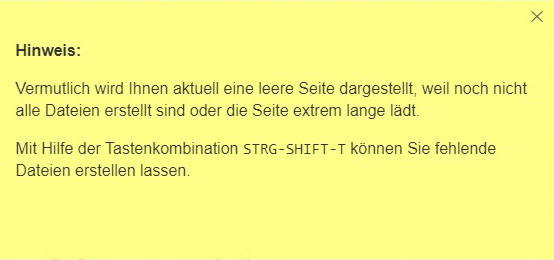

Bin von ZP 15.4.1 auf 16.2. (Express) umgestiegen. Installation des Programms und Konvertierung der Website funktionierten offensichtlich. Allerdings gibt es einige Seiten, die sich nun im Entwicklungssystem nicht mehr öffnen lassen. Stattdessen erscheint ein sich drehender Kreis. Wartet man lange genug, erscheint die Meldung
Aber auch damit lässt sich das Problem nicht beheben. Was könnte hier schieflaufen? Unter ZP15 funktioniert alles problemlos.

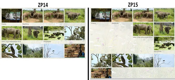

In meiner Website verwende ich zahlreiche Bilderalben, mit ZP14 war alles ok. Mit ZP15 erscheinen aber bei manchen Bilderalben unschöne Lücken, sowohl in ZP selbst, aber auch in der Vorschau und in der realen Live-Website. Diese Lücken treten nicht bei allen Alben auf, aber wenn sie erscheinen, kriegt man sie nicht mehr weg. Habe schon die Reihenfolge der Bilder und ihre Größe verändert, nützt alles nichts. Was geht hier schief und wie kann man das beheben?
