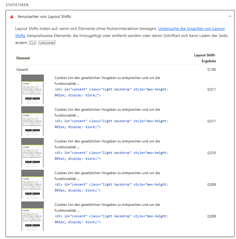

Ich habe auf dieser Seite 5 Video-Player. Wenn ich die alle ausblende und den Coockie-Consent
eingeblendet lasse ist der Cumulative Layout Shift 0.
Wenn die Video-Player eingeblendet sind aber der Coockie-Consent ausgeblendet ist,
Wenn beides eingeblendet wird, ist der Cumulative Layout Shift 0.14
Hallo zusammen
Ich habe das selbe Problem
Sobald ich das Coockie Consent ausblende und dann mit Lighthouse überprüfe, ist der Fehler weg.
Was kann ich machen, damit es mit Coockie Consent funktioniert? Ich arbeite mit 17 Express,
hier meine Seite, jetzt mit Coockie Consent aktiviert: vhs-digitalisieren.ch
Danke im Voraus!
Oliver

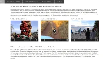

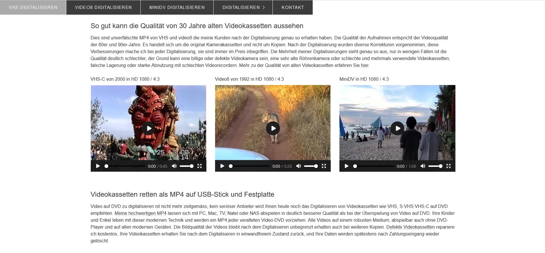

Hallo zusammen
Meine Videos sind vom Alter her noch im Format 4:3 und nicht 16:9.
Wenn ich die Videos am Smartphone oder Tablet abspiele, erscheinen sie korrekt in 4:3 wie hochgeladen,
wenn ich sie jedoch am PC vergrössere, werden die Beispiele auf Bildschirmgrösse 16:9 vergrössert und
daher auch deutlich mehr verpixelt. https://www.vhs-digitalisieren.ch/
Gibt es eine Lösung, dass die Videos auch am PC in 4:3 angezeigt werden?
Besten Dank im Voraus

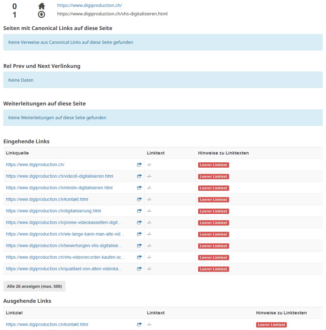

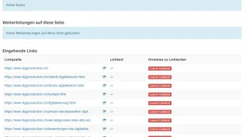

Hallo
Ich bin am Optimieren meiner Seite und erhalte bei seobility ständig die Meldung von leeren Linktexten,
kann aber nichts finden, es ist zum Verzweifeln! Um eure Hilfe und Tipps wäre ich dankbar
Oliver

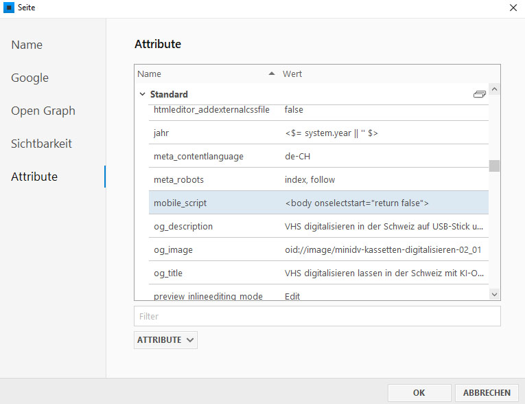

Hat leider nichts gebracht! Obwohl der Seiten-Attribut "canonical" auf der Startseite
korrekt ist, ändert sich nichts am Quellcode, sehr komisch.
