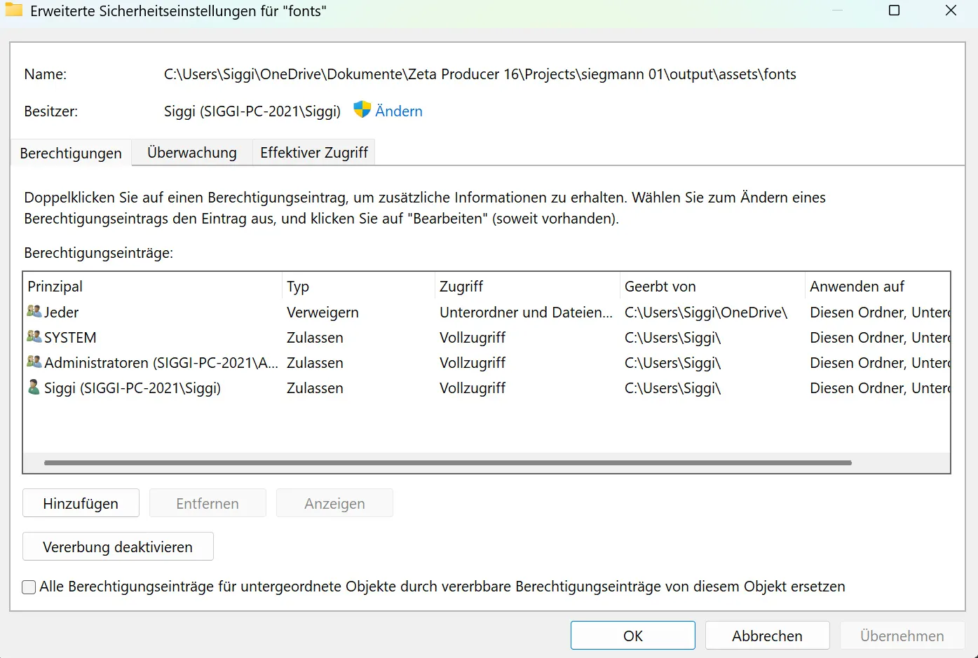

Der Pfad D:... kam zustande, weil ich mal versucht hatte, das Projekt in einen "normalen" Ordner auf der Festplatte zu kopieren, ohne dass ich Änderungen in Zeta vorgenommen habe.
Wenn ich nach der Neuinstallation den von Presta vorgegebenen Pfad habe, kommt folgende Fehlermeldung:
Access to the path \\'\\\\?\\C:\\Users\\Siggi\\OneDrive\\Dokumente\\Zeta Producer 16\\projects\\siegmann 01\\output\\assets\\fonts\\' is denied
Als ich alle alten Zeta Installationen gelöscht habe, ist mir noch etwas aufgefallen ... Ich hatte auf dem OneDrive Pfad noch Projektordner von Zeta 13 / 14 / 15.
Die ließen sich problemlos löschen. Als ich aber den 16er Projektordner löschen wollte, bekam ich die Warnmeldung, dass ich Administratorenrechte zum löschen brauche.
Sicherheitssoftware als Fehlerursache halte ich für unwahrscheinlich, ich benutze nur den Standard Virenscanner von WIN.
Falls jemand versteht, was da drin steht, die vollständige Fehlermeldung lautet:
System.IO.IOException
Access to the path '\\?\C:\Users\Siggi\OneDrive\Dokumente\Zeta Producer 16\projects\siegmann 01\output\assets\fonts' is denied.
