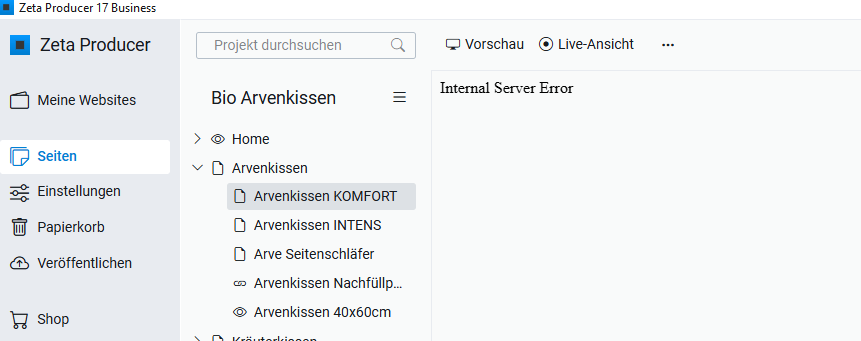

Vorher vielleicht noch versuchen, ob ein "Einstellungen > Erstellen > Alle Seiten erstellen" nicht ggf. hilft, weil dadurch die Shop-Daten neu generiert und beim 1. Zugriff auf die Seite (das dauert dann etwas länger bis die Seite lädt) neu lokal installiert werden.
Das war der richtige Ansatz - es funktioniert wieder ![]()

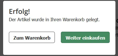

Guten Tag
ist es anderen schon aufgefallen, dass das Warenkorb-Icon nach dem Klick auf "Weiter einkaufen" verschwindet?
Ich denke das Problem ist der Befehl hinter dem Button "Weier einkaufen":![]()
Der User hat aber nun das Problem, dass er nicht auf den Warenkorb kommt, ausser er macht einen Refresh oder klickt irgendwie einen Link an, damit die Seite neu geladen wird. Erst dann wird das Warenkorb-Icon eingeblendet.
Kann das jeman anders reproduzieren?
MfG
G.Ott

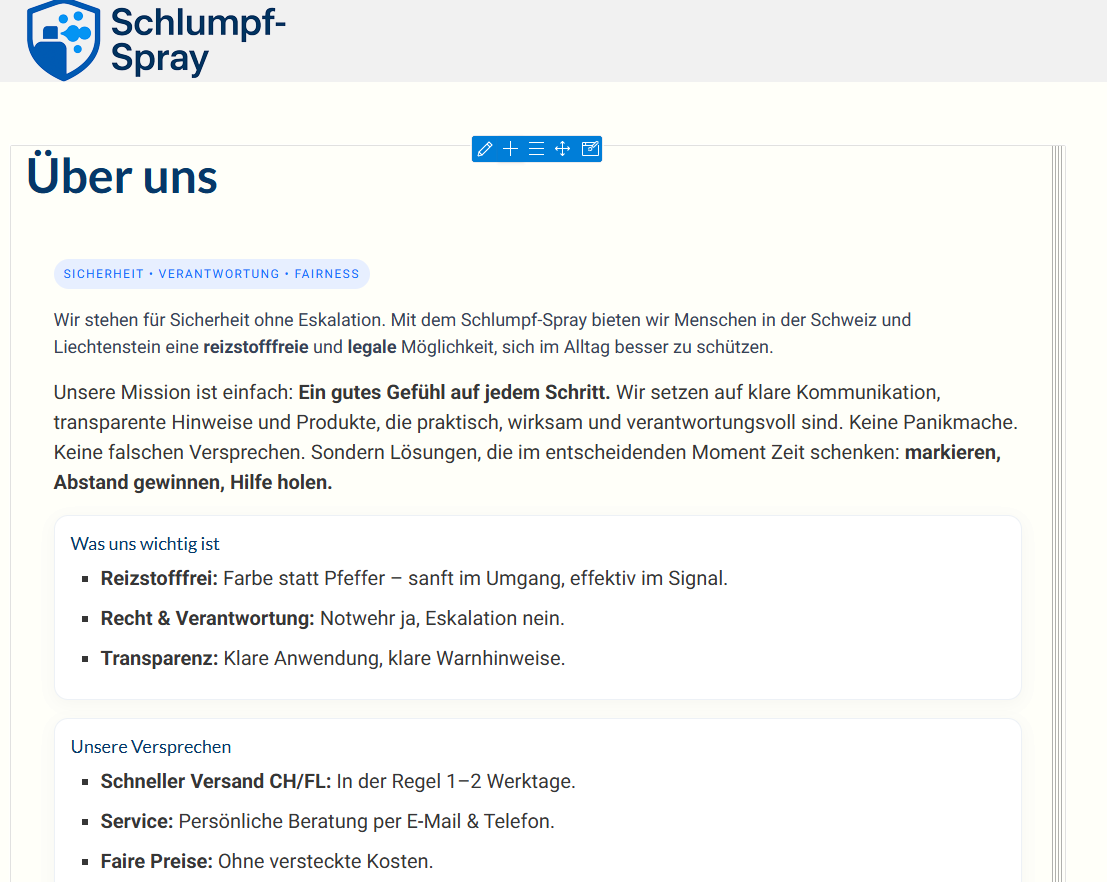

Das Thema „Sicherheitssoftware“ ist durch. Stefan S war remote auf meinem Rechner und hat versucht das Problem zu eruieren. Windows 10 Rechner mit MS Virenscanner, keine Firewall oder anderes, trotzdem vergisst Zeta… also liegt es an was anderem. Speziell war, das teilweise die Änderungen nicht in die DB geschrieben wurden… wir wissen jetzt, dass wir nichts wissen. Ich bin versucht wieder auf v16 zu wechseln.
Das Problem ist bekannt und das habe ich schon vor Monaten gemeldet, bisher gibt es keine Lösung…

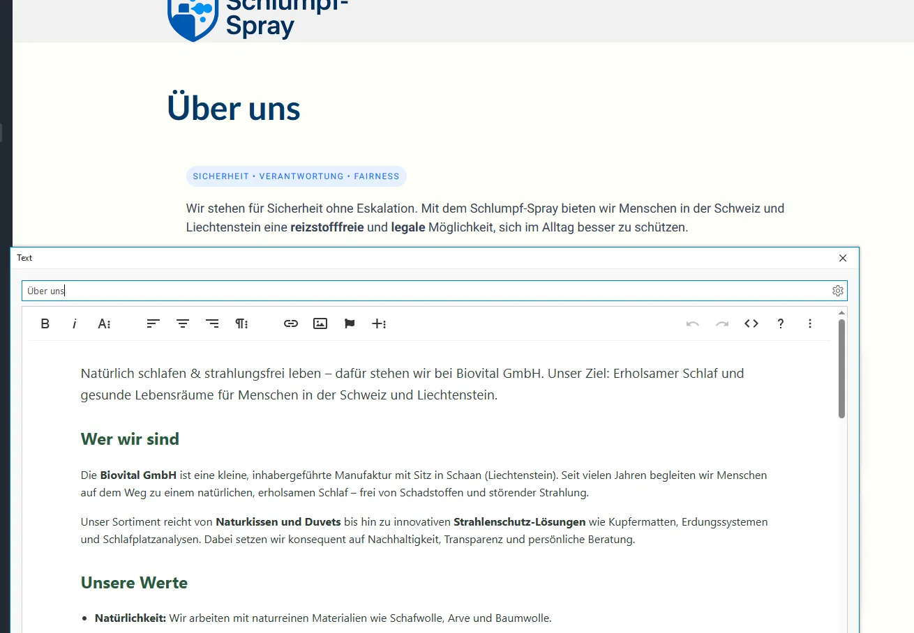

Es war ja mal richtig, da auf der Domain der richtige Text drauf ist. Wurde ja veröffentlicht! Jetzt ist der Stand wieder beim letzten Freitag. Spannend ist, dass es sogar die FTP Serverdaten vergisst.

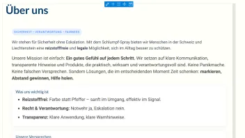

ich habe immer noch das Problem, dass Zeta Änderungen vergisst. Jetzt das aktuelle Beispiel vor dem Klicken des Bleistifts.
...und hier nach dem Klicken (sollte ja der gleiche Text sein!)
Im Moment macht das Arbeiten mit Zeta keinen Spass, da man nie weiss was als nächstes passiert und ob ich alles wieder von vorne beginnen kann!
Ich freue mich auf ein Lösung.

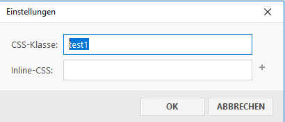

Die CSS-Klasse im Text-Widget bezieht sich auf den Text und nicht auf die Überschrift. Versuchst Du möglicherweise mit der CSS-Klasse die Überschrift zu formatieren? Die Werte riechen für mich jedenfalls nach Überschrift ...
Das ist nur ein Test, damit ich die Logik verstehe: Es soll wirklich der Text formatiert werden, nicht die Überschrift - leider geht weder noch...
Da fehlt beim Code das korrekte schließende Tag </style>.
danke, das habe ich übersehen, es funktioniert trotzdem nicht.

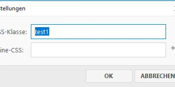

Guten Tag liebe Community
jetzt habe ich ein Logik-Verständnis-Problem. Ich denke der Ansatz, dass man über Einstellungen->CSS globale CSS definieren kann ist super.
Nun scheint es, dass ich zu blöd bin, die Feature zu nutzen. Als Beispiel trage ich bei CSS diesen Test ein
.test1 {
font-weight: bold;
font-size: 3em;
color: violet;
text-align: center;
Danach neuer Text-Artikel und füge das ein:
...und es passiert gar nix!
Was mache ich falsch oder welche Logik habe ich nicht verstanden?
Dies hat mir leider auch nicht geholfen: https://docs.zeta-producer.com/eigenes-css-einfuegen.html
Vielleicht erbarmt sich jemand und hilft mir den Knopf zu lösen.

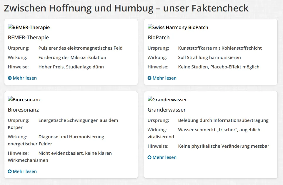

Das ist etwas mühsam, auch dann immer wieder Fotos von Geisterhand verschwinden - aktuelles Beispiel hier: https://www.kupfermatte.ch/faktencheck.html
Weiter unten die cards habe ich gestern mit 4 Fotos bestückt, heute weg!
<div class="card-grid" style="display: flex; flex-wrap: wrap; gap: 20px; justify-content: flex-start;">
<a href="/bemer.html" class="strahl-card" style="width: 240px; border: 1px solid #ddd; border-radius: 8px; padding: 12px; text-decoration: none; color: #000; background: #fff;">
<img src="http://localhost:10698/get-file/C:\Users\der_s\Documents\Zeta%20Producer%2017\Projects\Kupfermatte.ch\content\media\images\49054da32a644c6eb0d111e08612f142.jpg" alt="BEMER-Therapie" class="singleImage" style="width: 100%; border-radius: 4px; margin: 4px 0 10px;" loading="lazy">
<h3>BEMER-Therapie</h3>
<p><strong>Ursprung:</strong> Pulsierendes elektromagnetisches Feld</p>
<p><strong>Wirkung:</strong> Förderung der Mikrozirkulation</p>
<p><strong>Hinweise:</strong> Hoher Preis, Studienlage dünn</p>

Das gleiche passiert mir regelmässig mit der add_css. Ich formatiere neue Bereiche und am nächsten Tag sind wieder die alten drin.
Da aber die Webseite erst nach dem Veröffentlichen dann die alten Daten drin hat, finde ich diese Fehler/falschen Formatierungen oft erst Tage später.
Was kann das sein?
Vielleicht ist das auch schon jemanden passiert - ich dachte zurst an Fehler von mir und meiner Vergesslichkeit im Alter - nun häufen sich aber solche Unstimmigkeiten.
Ich freue mich auf jeden Input.

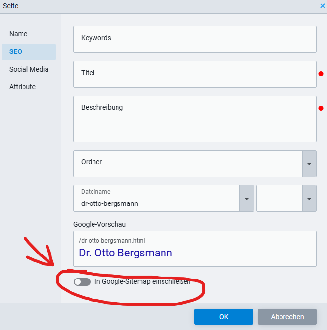

Guten Tag
wäre es möglich, dass ihr hier die Logik wieder umdreht, also standardmässig die Option "In Google-Sitemap einschliessen" wieder aktiv ist.
Ich muss jetzt immer daran denken, dass ich ja nicht vergesse diese "eher versteckte" Option bei jeder neuen Seite zu aktivieren, damit google diese auch indiziert...
Das finde ich nicht sehr benutzerfreundlich. Oder kann ich das global irgendwo definieren?
MfG
G.Ott
