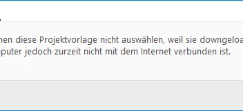

Hallo Steffen,
1. Firewall und Sicherheitstools ( samt Router) deaktiviert. -> selbes Problem.
2. ZP Neu Installiert -> selbes Problem
3. Mit den älteren Z.P. Versionen geht es ( auch mit Firewall etc. ) ...
Der Fehler kam direkt nach dem Update ... sehr komisch ...
Grüsse Marco

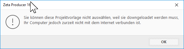

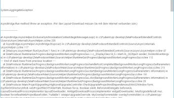

Hallo zusammen ,
nach dem Update von ZP 16.X auf ZP 16.8.5.0 bekomme eine Fehlermeldung dass ich b. keine neuen Seiten anlegen kann oder öffen da mein Rechner nicht mit dem Internet verbunden ist.
Bei egal welcher Funktion kommt immer diese meldung xxxxx Ihr Computer nicht mit dem Internet verbunden ist .... Firewall und Antivirus hab ich augeschaltet gleiches Problem - hab sogar in der Firwall explizit ZP erlaubt verbindungen aufzubauen.
Ältere Version 16.7 herunter geladen und Installiert -> keine PROBLEME !!! .. Nun kann ich neue Seiten erstellen- aber meine bestehenden PROJEKTE lassen sch nun nicht mehr öffen da ZP meldet dass diese mit einer neueren Version erstellt wurden .. wobei das nicht stimmt...
Mit ZP 16.7 Irgendwie ziemlich SCHEIXXE da ich die erstellten Seiten nun nicht mehr öffen und bearbeiten kann.
Mit ZP 16.8 geht garnichts weder öffen noch bearbeiten noch neu erstellen ...
Kann mir jemand helfen und hatte das gleiche Problem ? ... falls ja dann bitte so einfach wie möglich erklären da ich kein Programmierer bin (sonst würde ich ja auch nicht mit ZP. hantieren).
Danke Marco

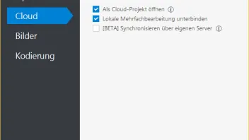

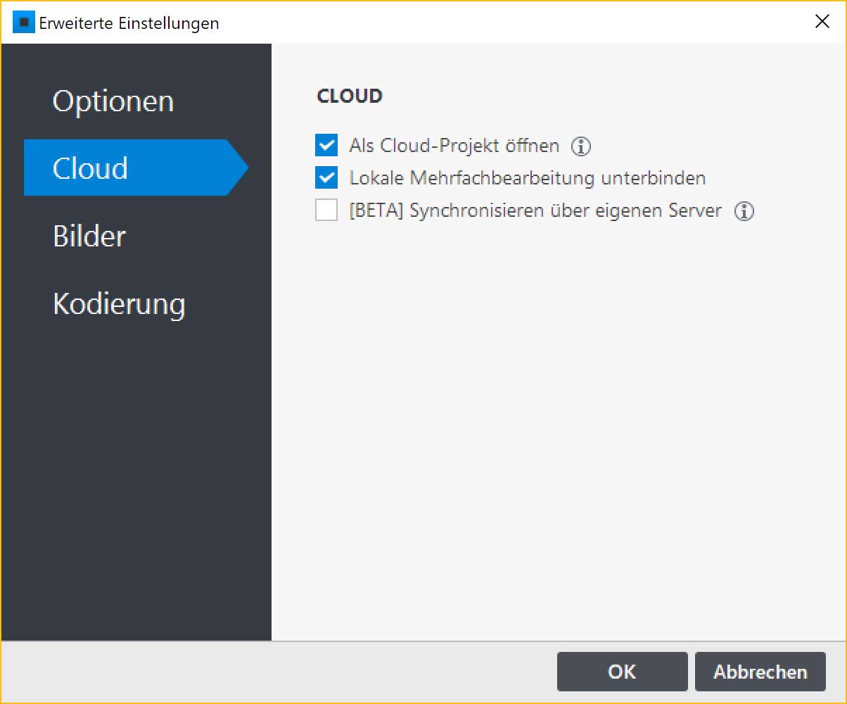

Backup hatte ich gemacht allerdings mache ich das nicht alle 30 minuten ... (mein letztes war 2 Tage alt ... ) und somit wären 2 Tage futsch gewesen ....
ZitatWenn man Projekte in einem Cloud-Dienst speichert, ist es wichtig, die Option "Als Cloud-Projekt öffnen" zu aktivieren um Mehrfachbearbeitungen und dadurch ggf. erfolgende Konflikte zu vermeiden: https://docs.zeta-producer.com/projekt-ueber-…ronisieren.html
Das mit als CLOUD ÖFFNEN (Bild) war vom ersten Tag aktiviert und hatte ich auch nicht mehr verändert ...
Daran kann es also nicht liegen .
LG Marco

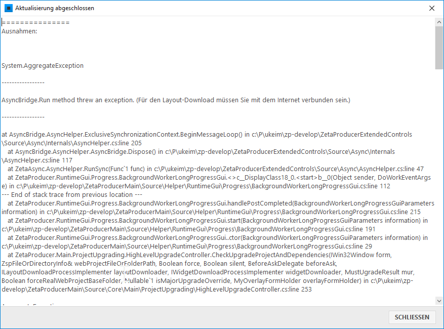

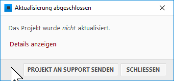

Meine fast fertige Webseite ist verschwunden ( ist inder GOOGLE CLOUD ) .
Beim Bearbeiten eines Containers ... lief Zeta ins unendliche und hörte nicht mehr auf .
Zetaproducer beendet und neu gestartet.
Danach ging es wieder auf allerdings beim bearbeiten des Containers kam die INFO " DAS DIE DATENBANK EINEN FEHLER HAT "
Zetaproducer beendet und neu gestartet ... dann kam eine Info dass " MEHRERE LEUTE AUF DIE SEITE BEARBEITEN "
Zetaproducer beendet und neu gestartet ... jetzt kommt "DATENSATZ IST GELÖSCHT"
Rechner neu gestartet ... "DATENSATZ GELÖSCHT".......
System.Data.OleDb.OleDbException
Datensatz ist gelöscht.
bei System.Data.OleDb.OleDbDataReader.ProcessResults(OleDbHResult hr)
bei System.Data.OleDb.OleDbDataReader.GetRowDataFromHandle()
bei System.Data.OleDb.OleDbDataReader.GetValueBinding(MetaData info)
bei System.Data.OleDb.OleDbDataReader.GetValues(Object[] values)
bei System.Data.ProviderBase.DataReaderContainer.CommonLanguageSubsetDataReader.GetValues(Object[] values)
bei System.Data.ProviderBase.SchemaMapping.LoadDataRow()
bei System.Data.Common.DataAdapter.FillLoadDataRow(SchemaMapping mapping)
bei System.Data.Common.DataAdapter.FillFromReader(DataSet dataset, DataTable datatable, String srcTable, DataReaderContainer dataReader, Int32 startRecord, Int32 maxRecords, DataColumn parentChapterColumn, Object parentChapterValue)
bei System.Data.Common.DataAdapter.Fill(DataTable[] dataTables, IDataReader dataReader, Int32 startRecord, Int32 maxRecords)
Alles anzeigen
ICH DREH GLEICH DURCH !!
WAS KANN ICH MACHEN ??
Marco

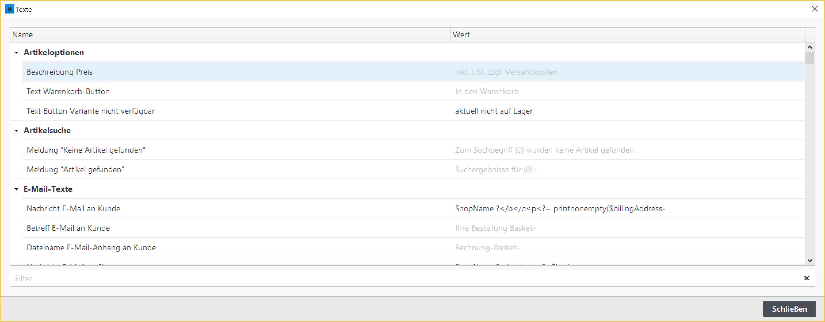

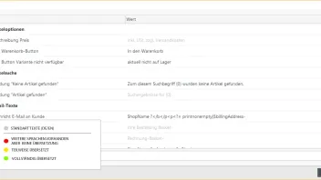

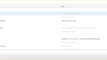

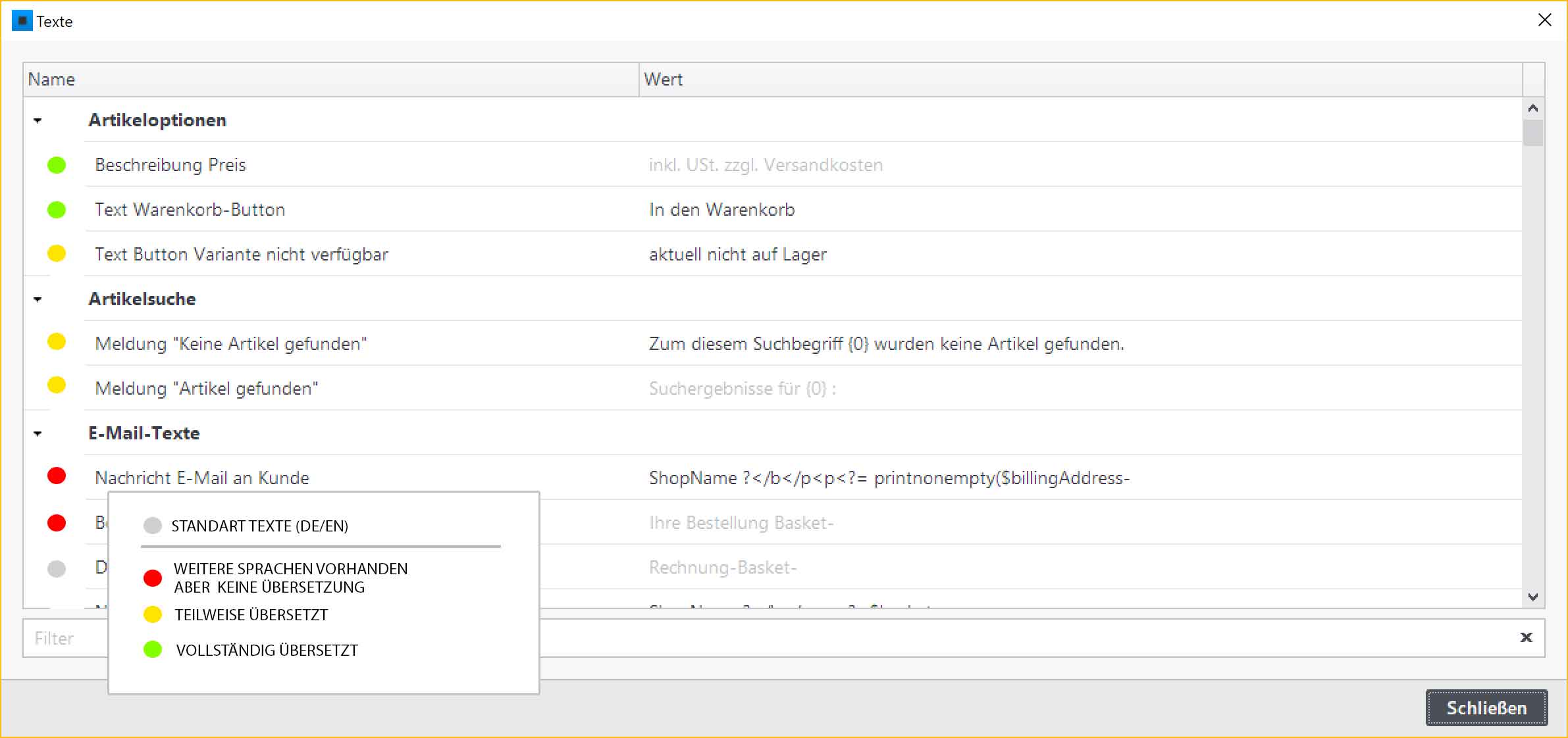

Bin leider etwas verrwirt im Bezug auf die SHOP-> TEXTE-> ÜBERSETZUNGEN ...
Ich habe 5 Sprachen - DE / EN / ES / IT / FR ... und mache gerade die Übersetzungen mir fällt auf dass bei einigen texten die Vorschau GRAU bleibt obwohl alle Sprachen hinterlegt sind ( soll heissen übersetzt wurden ) ... siehe Bild im Anhang - diese im Bild sind alle in 5 Sprachen übersetzt , wie gesagt manche bleiben grau andere wiederum nicht ......
1. Was bedeutet das wenn es GRAU bleibt ? Hab ich einen Fehler ??
Natürlich wäre es schön wenn alle Übersetzungen zu einem PUNKT dann schwarz angezeigt würden , dann weiss ich automatisch dass diese Übersetzungen erledigt sind.
Lg Marco
