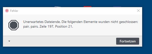

  • Ich kann momentan ZETA nicht laden, da die Software nach dem Start mit folgenden Fehlercodes abstürzt:
    Erste Fehlermeldung:

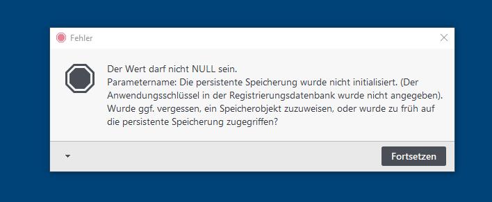

    Sobald ich auf "Fotsetzen klicke erscheint die nächts Fehlemeldung:
    Drücke ich wieder auf Fortsetzen, bricht der Ladevorgang ab.
