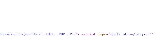

Guten Tag
Ich verwende Zeta Producer 16 Express.Im HTML-Quelltext wird folgender Canonical-Link erzeugt:
http://indieninfo.de/index.html
Obwohl meine Website ausschließlich über https://indieninfo.de erreichbar ist.
Dadurch meldet Seobility einen Canonical-Fehler.
Wie kann ich erreichen, dass Zeta Producer den Canonical-Link auf https://indieninfo.de/ bzw. https://indieninfo.de/index.html setzt?

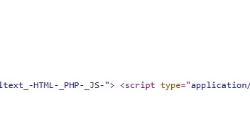

Vielen Dank für die Antwort. Über die drei Punkte konnte ich den Quelltext öffnen, F8 funktioniert bei mir allerdings nicht. Im Quelltext finde ich jedoch nur den normalen HTML-Inhalt der Seite, kein JSON-LD-Skript. Gibt es in Zeta Producer 16 Express noch einen anderen Ort, an dem dieses Skript gespeichert sein kann?
ich arbeite mit Zeta Producer 16.8.7.0 Express. Vor einiger Zeit habe ich über das Widget „Quelltext (HTML, PHP, JS…)“ ein JSON-LD-Skript auf einer Seite eingefügt.
Jetzt möchte ich dieses Skript ändern, finde aber das damals eingefügte Quelltext-Widget nicht mehr.
Könnte mir bitte jemand erklären, wie ich ein bereits eingefügtes Quelltext-Widget wiederfinden und bearbeiten kann?
Vielen Dank im Voraus für eure Hilfe!

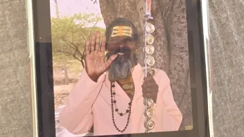

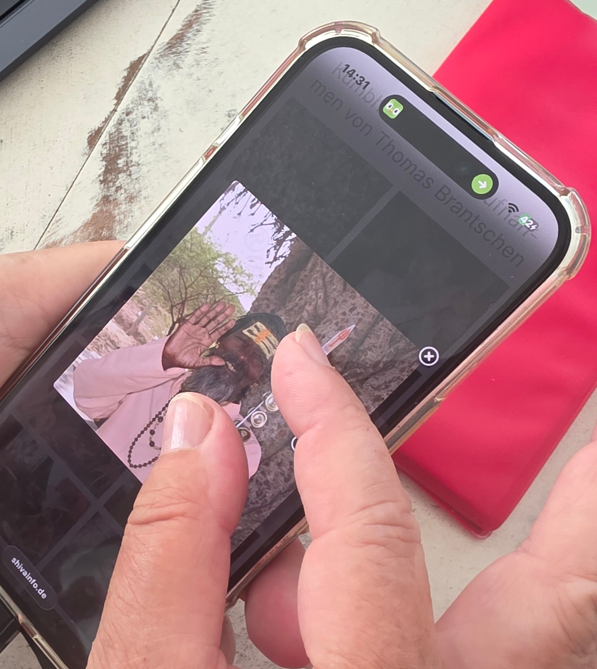

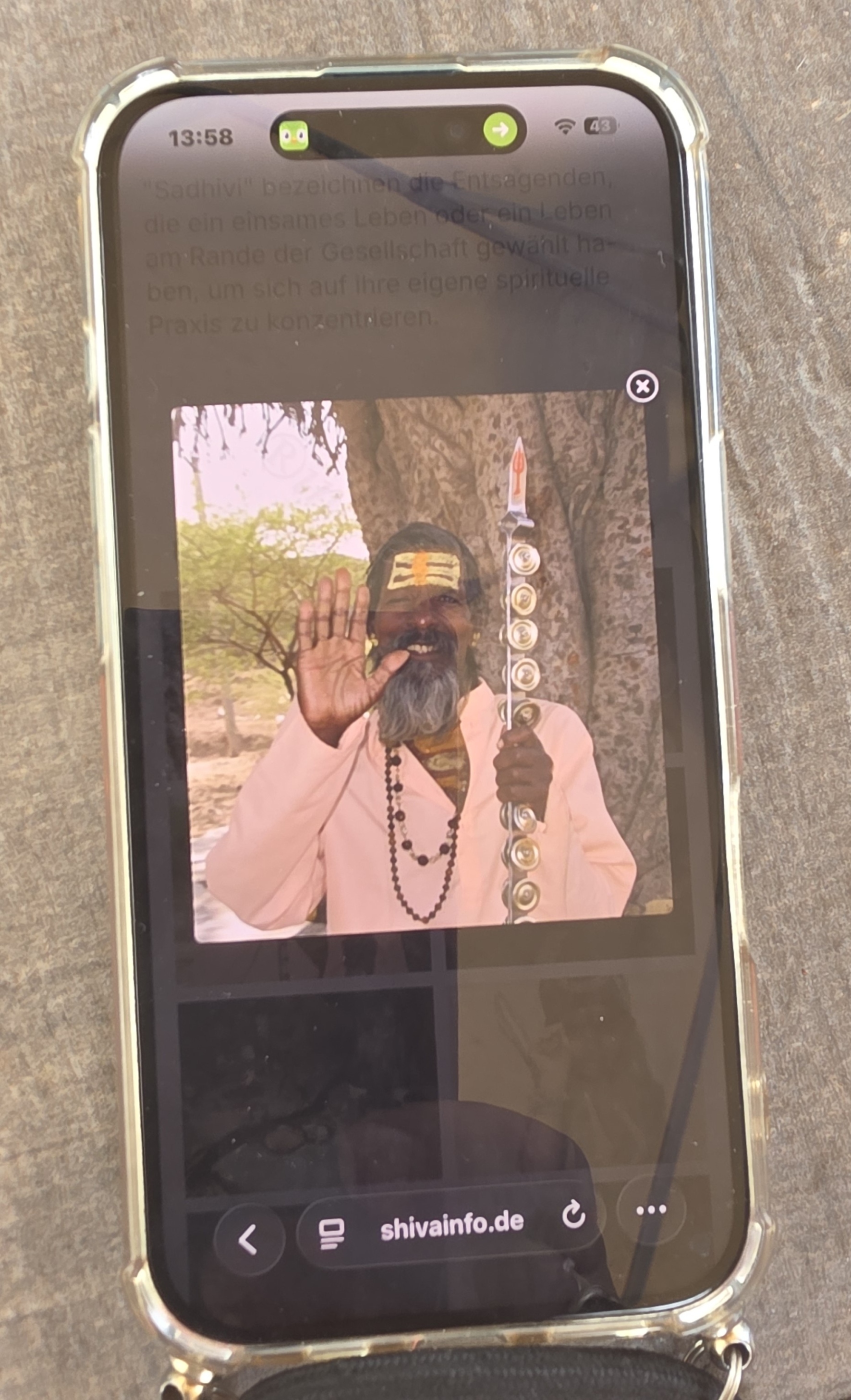

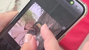

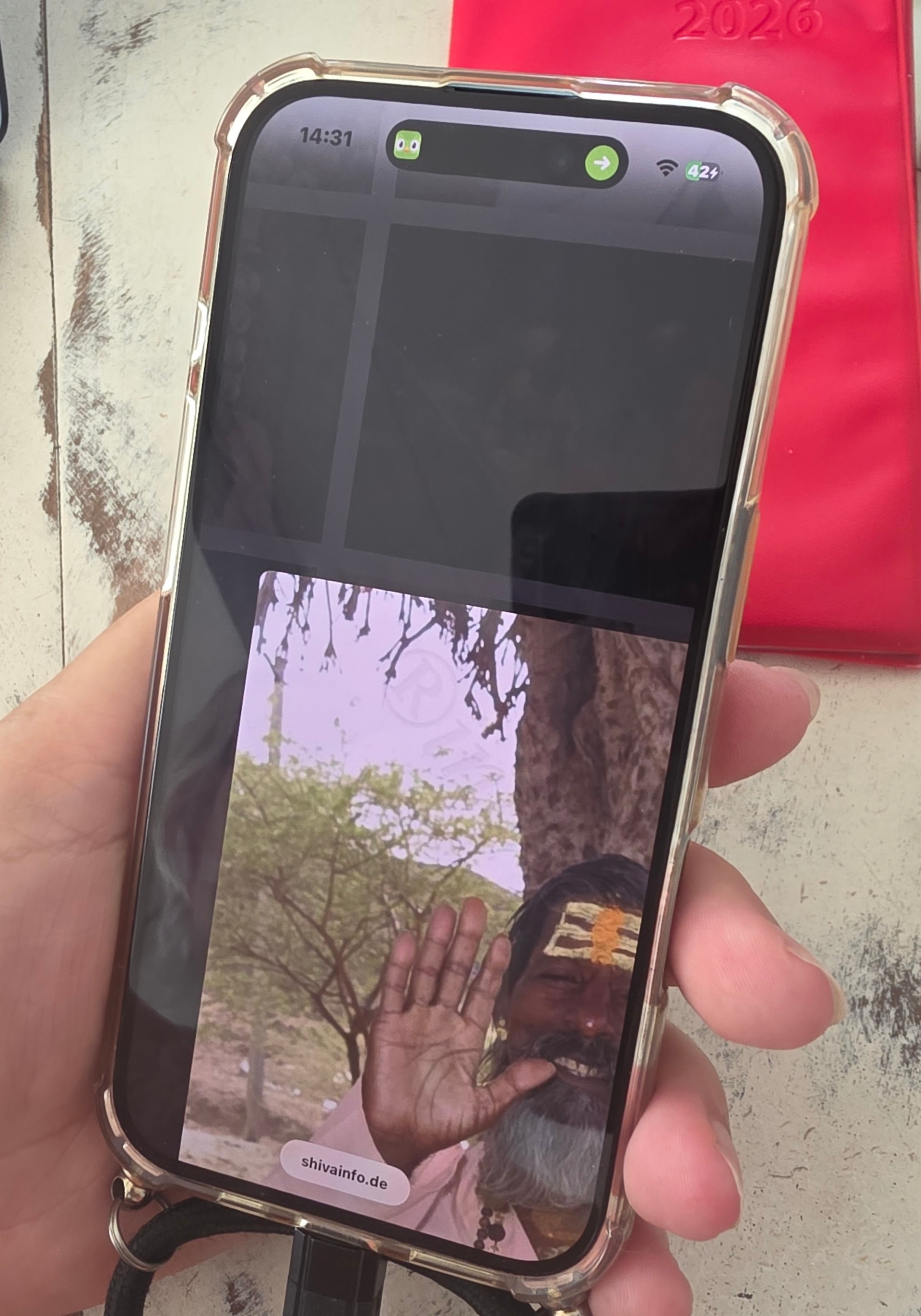

Hallo Stefan,
vielen Dank fürs Testen.
Das Öffnen der Lightbox funktioniert bei mir ebenfalls. Der Fehler tritt erst beim Vergrößern mit der Zwei-Finger-Geste innerhalb der Lightbox auf.
Nach dem Vergrößern verschiebt sich das Bild aus der Mitte, sodass nur noch ein Ausschnitt sichtbar ist und es sich nicht mehr normal zentrieren lässt.
Getestet wurde dies auf einem iPhone 16 mit iOS 26.5.2 (aktueller Softwarestand). Das gleiche Verhalten konnten wir auch auf weiteren Apple-Geräten beobachten.
Im Anhang findest du drei Fotos zur Veranschaulichung:
- Bild 1: Die Lightbox direkt nach dem Öffnen – alles funktioniert normal.
- Bild 2: Vergrößern des Bildes mit der Zwei-Finger-Geste.
- Bild 3: Das Ergebnis – das Bild ist verschoben und zeigt nur noch einen Ausschnitt.
Könntest du bitte testen, ob sich dieses Verhalten reproduzieren lässt, wenn du das Bild in der Lightbox mit der Zwei-Finger-Geste vergrößerst und anschließend verschiebst?
Vielen Dank und freundliche Grüße

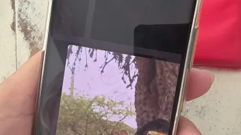

Betreff: Lightbox funktioniert auf Apple-Geräten nicht korrekt
Hallo miteinander
ich habe zunächst im Forum nach einer Lösung gesucht, konnte zu diesem Problem jedoch leider nichts finden.
Ich habe auf meiner mit Zeta Producer 16.8.7 Express erstellten Website ein Problem mit der Lightbox festgestellt.
Getestet wurde auf:
- mehreren iPhones
- einem Mac
- Safari und Chrome
Fehlerbeschreibung:
Beim Antippen eines Bildes öffnet sich die Lightbox. Sobald das Bild vergrößert wird, rutscht es nach rechts. Es wird nur noch ein Bildausschnitt angezeigt und das Bild lässt sich nicht mehr korrekt zentrieren oder in die Ausgangsposition zurückbringen.Wichtige Beobachtung:
Wenn die Lightbox nicht geöffnet wird, kann das Bild im Browser mit der normalen Zwei-Finger-Geste problemlos vergrößert und verschoben werden. Das Problem tritt ausschließlich innerhalb der Lightbox auf.Auf Windows- und Android-Geräten funktioniert die Lightbox dagegen einwandfrei.
Ist dieses Problem bekannt? Verwendet Zeta Producer 16.8.7 eine Lightbox-Version, für die auf Apple-Geräten ein bekannter Fehler oder ein Update existiert?
Falls sich der Fehler nicht beheben lässt, welche zentrale Lösung würden Sie empfehlen? Gibt es eine Möglichkeit, die Lightbox für die gesamte Website zentral zu deaktivieren oder durch eine andere Bilddarstellung zu ersetzen, ohne die Einstellungen bei über 1.000 Bildern einzeln ändern zu müssen? Ich möchte nach Möglichkeit eine Lösung wählen, die auch langfristig zuverlässig funktioniert.
Vielen Dank im Voraus für Ihre Unterstützung.
Thomas B.

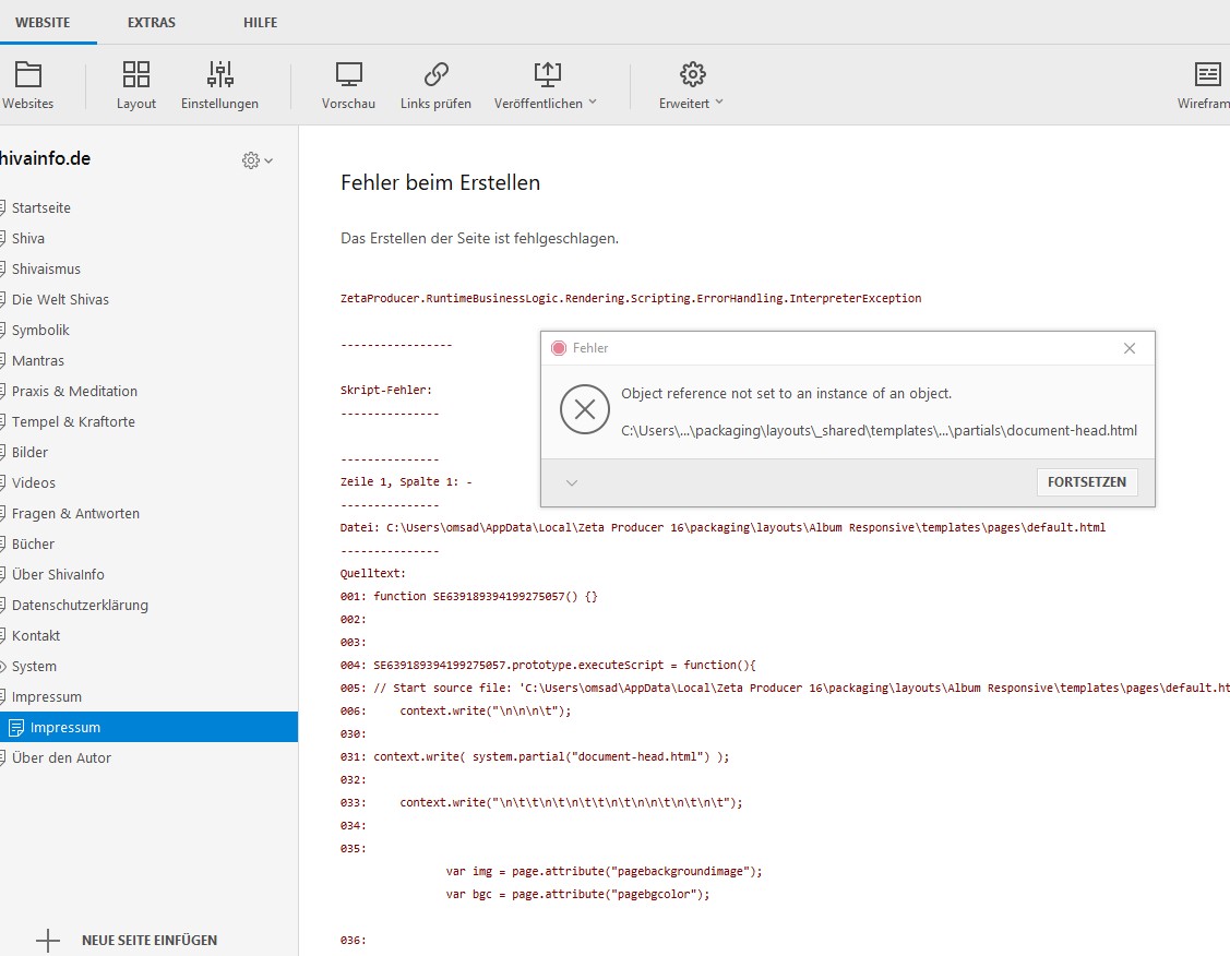

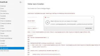

Hallo zusammen
ich habe die Anleitung zum Kopieren der Seiten in Zeta Producer 16 genau so ausgeführt.
Das Kopieren selbst funktioniert. Danach treten beim Erstellen/Vorschau der neuen Website jedoch Fehlermeldungen auf:
- Object reference not set to an instance of an object
- Cannot read property 'startPage' of null
Der Fehler tritt auch bei verschiedenen Layouts auf. Das Originalprojekt funktioniert weiterhin. Nur die neu erstellte/kopierte Website ist betroffen.
Hat jemand eine Idee, warum die neue Website nach dem Kopieren nicht mehr korrekt erstellt wird?
Anbei die Screenshots der Fehlermeldungen. Vielleicht helfen sie bei der Eingrenzung des Problems.

Rückmeldung:
Das Projekt läuft wieder. Ursache waren beschädigte Seiteninhalte.
Lösung: Seiten einzeln getestet, fehlerhafte Seiten neu angelegt und Inhalte übernommen. Danach lief „Alle Seiten erstellen“ ohne Fehler.
Zusätzlich in einem neuen Windows-Benutzerprofil geprüft. Vielen Dank für die Unterstützung.om namah shivaya

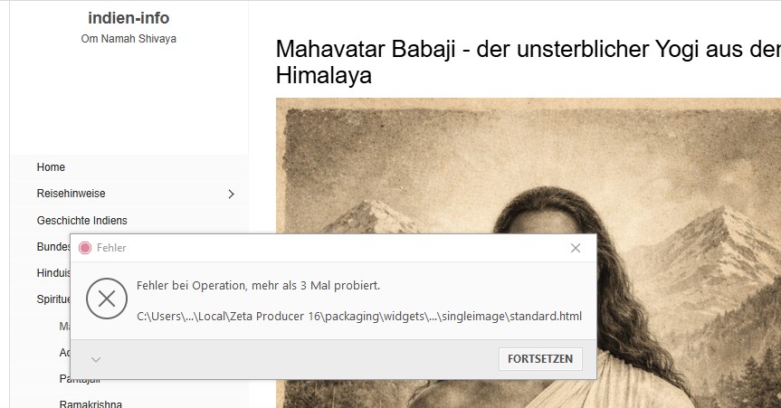

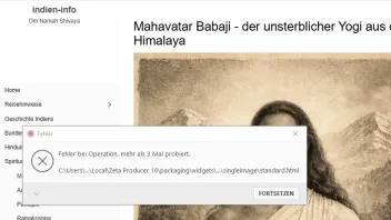

Ich habe nur ein Update innerhalb von Zeta Producer 16 gemacht.
Seitdem tritt ein weiterer Fehler auf und ich kann nicht einmal mehr meine eigene Projektdatei entsichern.
Fehlermeldung u. a.:
…\Zeta Producer 16\packaging\widgets\singleimage\standard.html
„Fehler bei Operation, mehr als 3 Mal probiert“
Hat jemand das schon gehabt?
Liegt das an defekten Widget-Dateien nach dem Update?
Wie bekommt man das wieder sauber zum Laufen, ohne auf Version 17 zu wechseln?es grüsst ...ombaba
