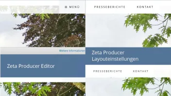

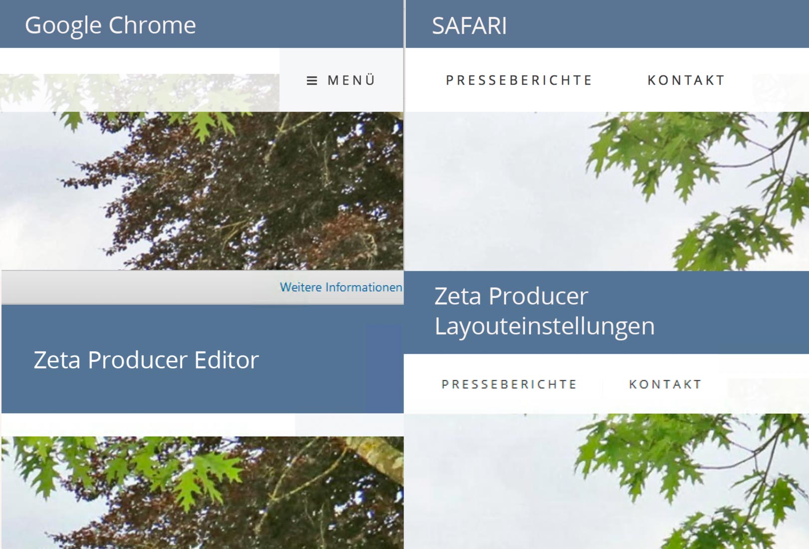

    ich habe seit kurzem ein Problem mit der Menüdarstellung im Internet Explorer und im Zeta Producer. In beiden wird das Menü generell in der responsiven Darstellung gezeigt. In den Browsern wie Firefox und Safari wird das Menü richtig angezeigt. (zu sehen unter http://www.florianhaenle.de/test ). Monitorgrößen sind nicht das Problem. Mir ist auch nicht klar seit wann dies sich geändert hat. Ich habe in letzter Zeit nur kleinere Änderungen inhaltlicher Art vorgenommen sowie eine Seite erstellt und eine gelöscht.
    Habe es auch schon über "Update suchen" probiert, leider ohne Erfolg.
    Das verwendete Template ist das "Flat Responsive". Weitere Infos bitte anfragen, da ich nicht weiß welche noch notwendig sind.
    Falls mir jemand zeitnah einen Tipp hat, wäre ich sehr dankbar.
