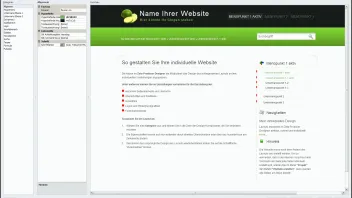

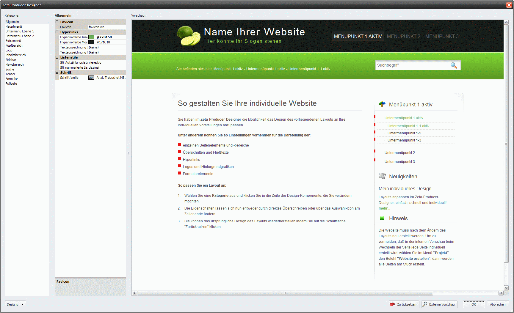

    seit ZP10.5. gibt es bei mir auch keinen Farb-Assistenten nicht mehr - auch nicht bei den 4 beschriebenen Layouts! Das System legt mir von Haus aus eine Kopie des Layouts, z.B. Lime, an!
    Interessant ist nur, wie einfach wieder Funktionen von Version zu Version verschwinden.
    Gruß Robert
