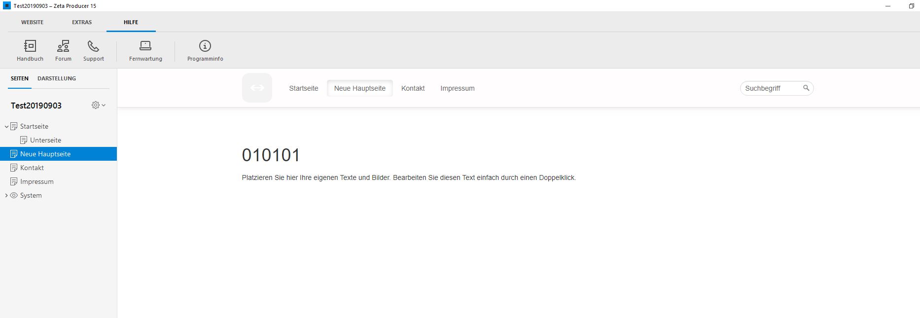

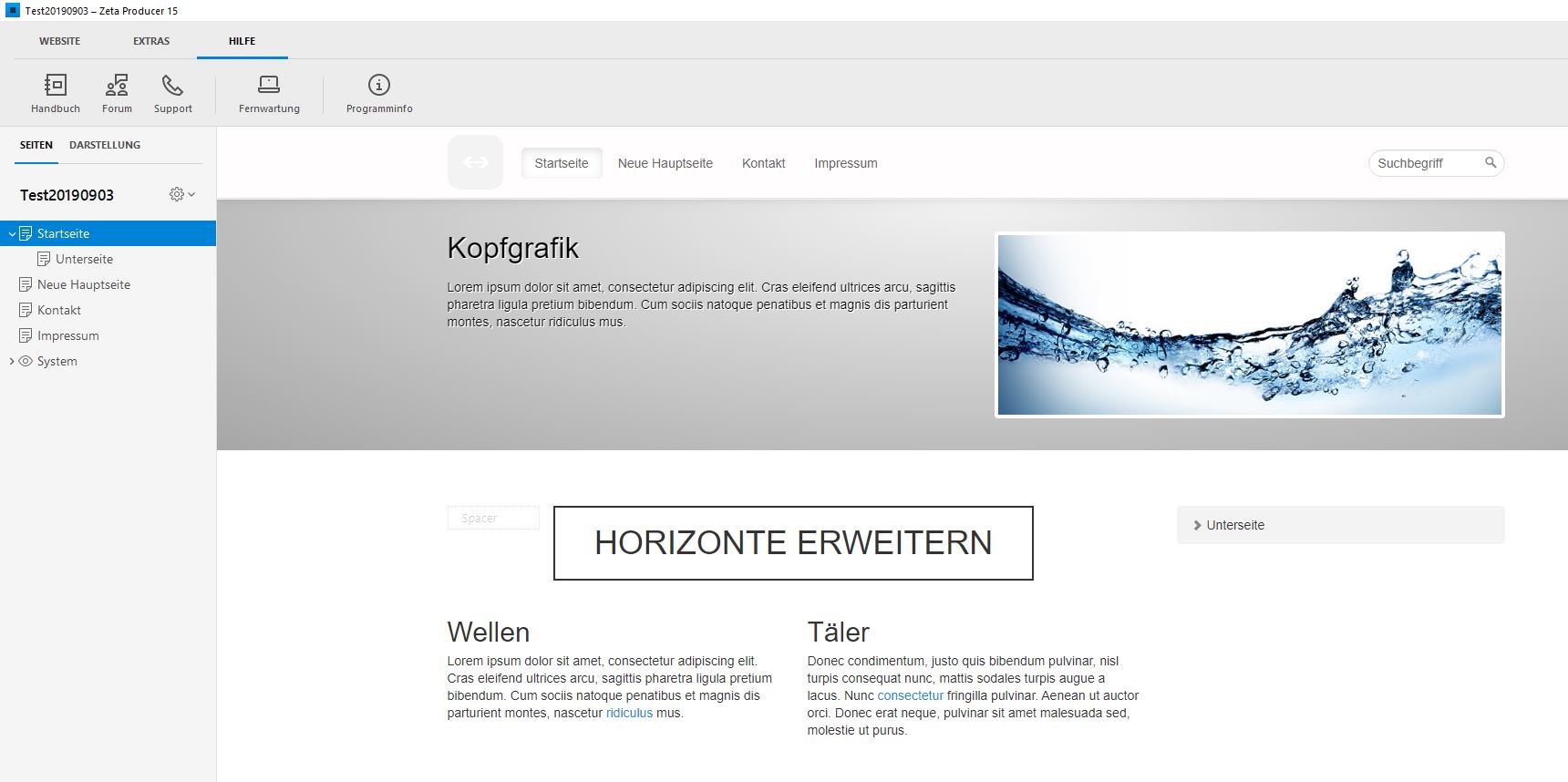

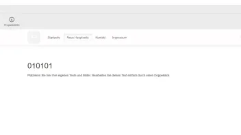

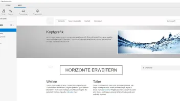

    Zunächst mal ein freundliches Hallo in die Runde.
    Ich nutze Zeta 15.0.1 Express und habe seit kurzem ein Problem welches ich zuvor nicht hatte.
    Hier ist es egal welches der vorhandenen Designs ich nutze aber wenn ich eine neue Seite oder Hauptseite erstelle, wird das Design des Projekts nicht vollständig übernommen.
    Leider kann ich es nicht besser erklären, daher mal 2 Screenshots einer Testseite anbei.
    Vorab Dank für die Hilfe!
    LG
    Heiko
    So ist es richtig:
    Hier fehlt bei der neuen Seite die Kopfgrafik
