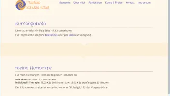

    Hat funktioniert. Danke. Gefällt mir zwar von der Position noch nicht ganz, aber da kann ich ja noch dran arbeiten, indem ich die eine oder andere Klassifizierung ändere. Vorerst habe ich das klassisch gelöst.
    Die Seite ist nun online unter:
    marlies-schulze-eckel.de

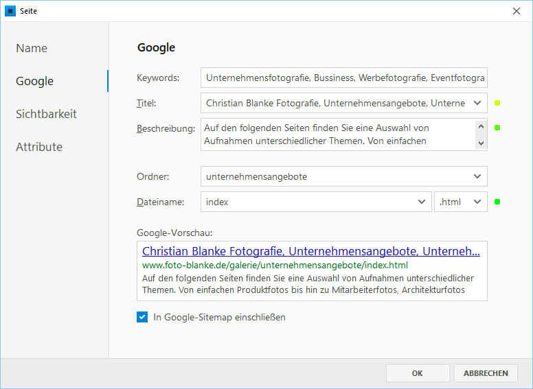

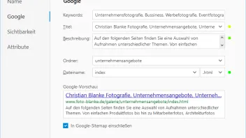

    Hallo Stefan,
    danke für den Tipp. Die Seite ist komplett mit Zeta gemacht. Die Unterordner basieren auf der Tatsache, dass ich in den Google-Eigenschaften entsprechendes eingetragen habe.
    Wenn ich alles im Standard lasse, steht dort kein Ordner und der Dateiname entspricht dem Seitennamen weitgehend. Dann bleibt aber die Ampel rechts daneben auf ROT.
    Also habe ich alles geändert, entsprechende Ordner geschaffen und die Ampel wird grün. Nun werde ich so hervorragend gefunden. Wie ist denn da so deine Meinung?

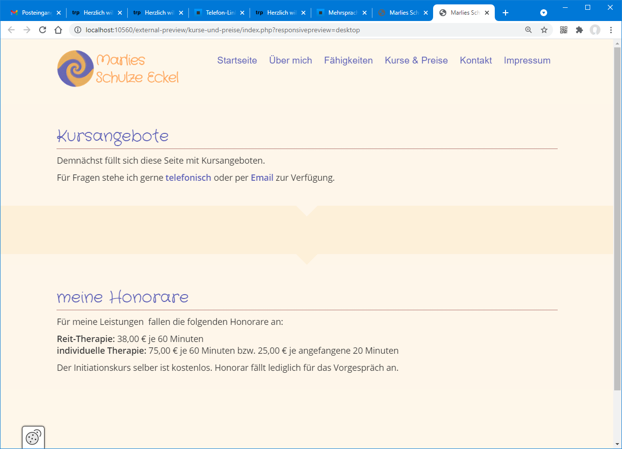

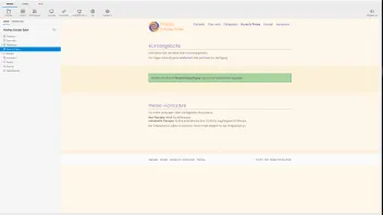

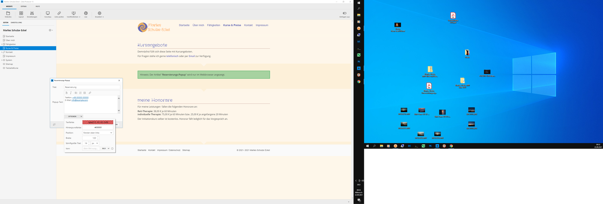

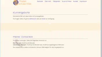

    Stefan S

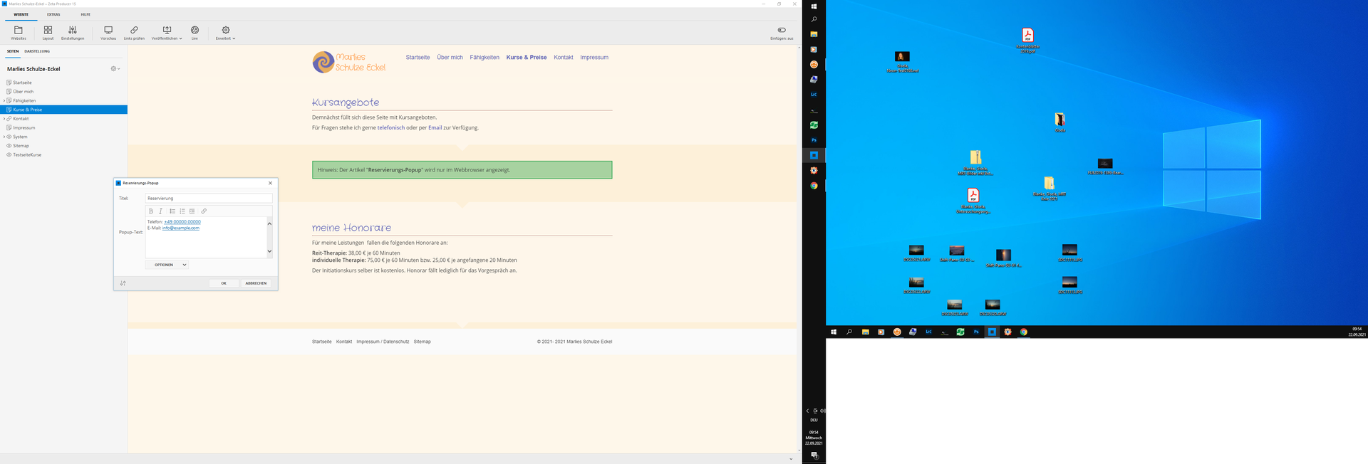

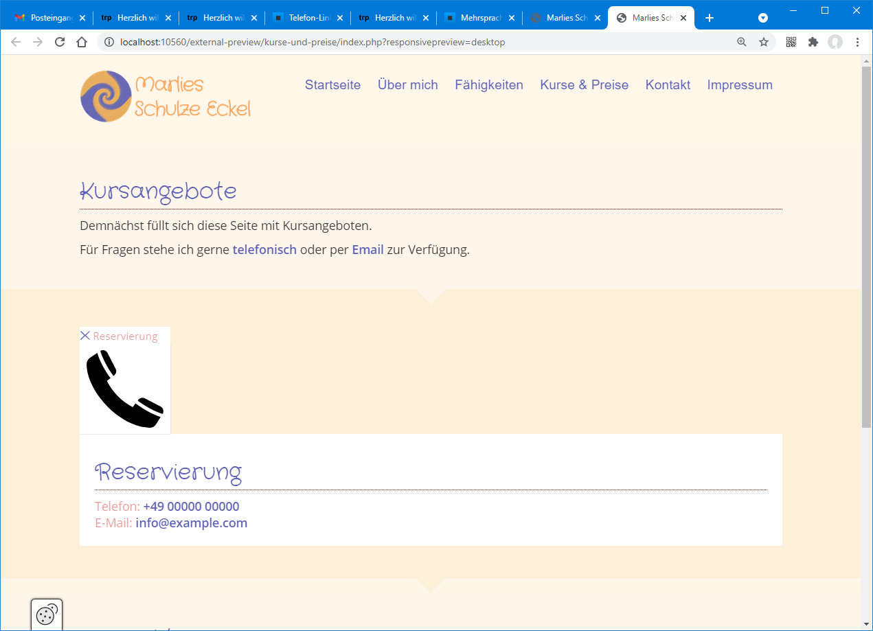

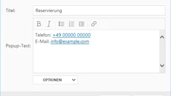

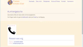

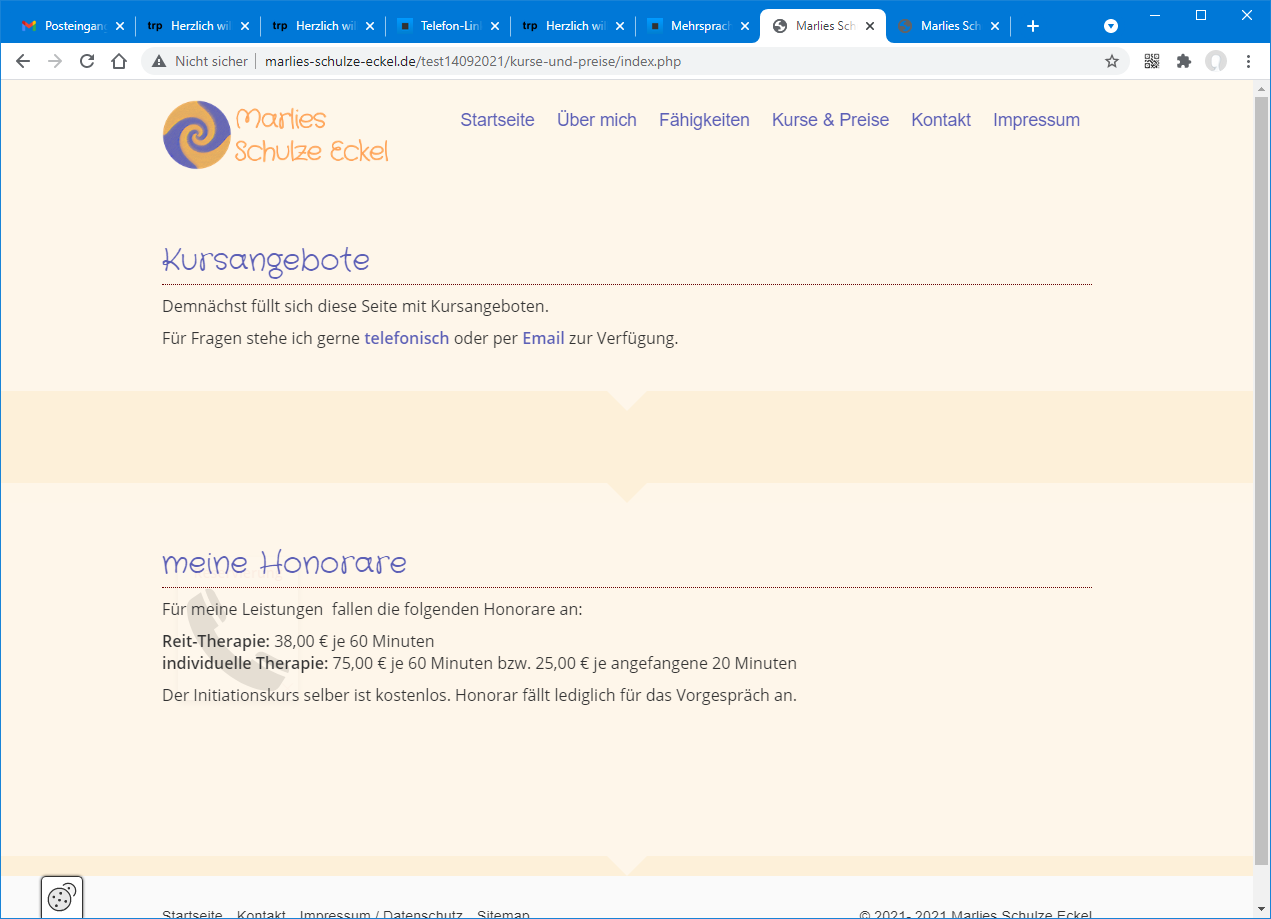

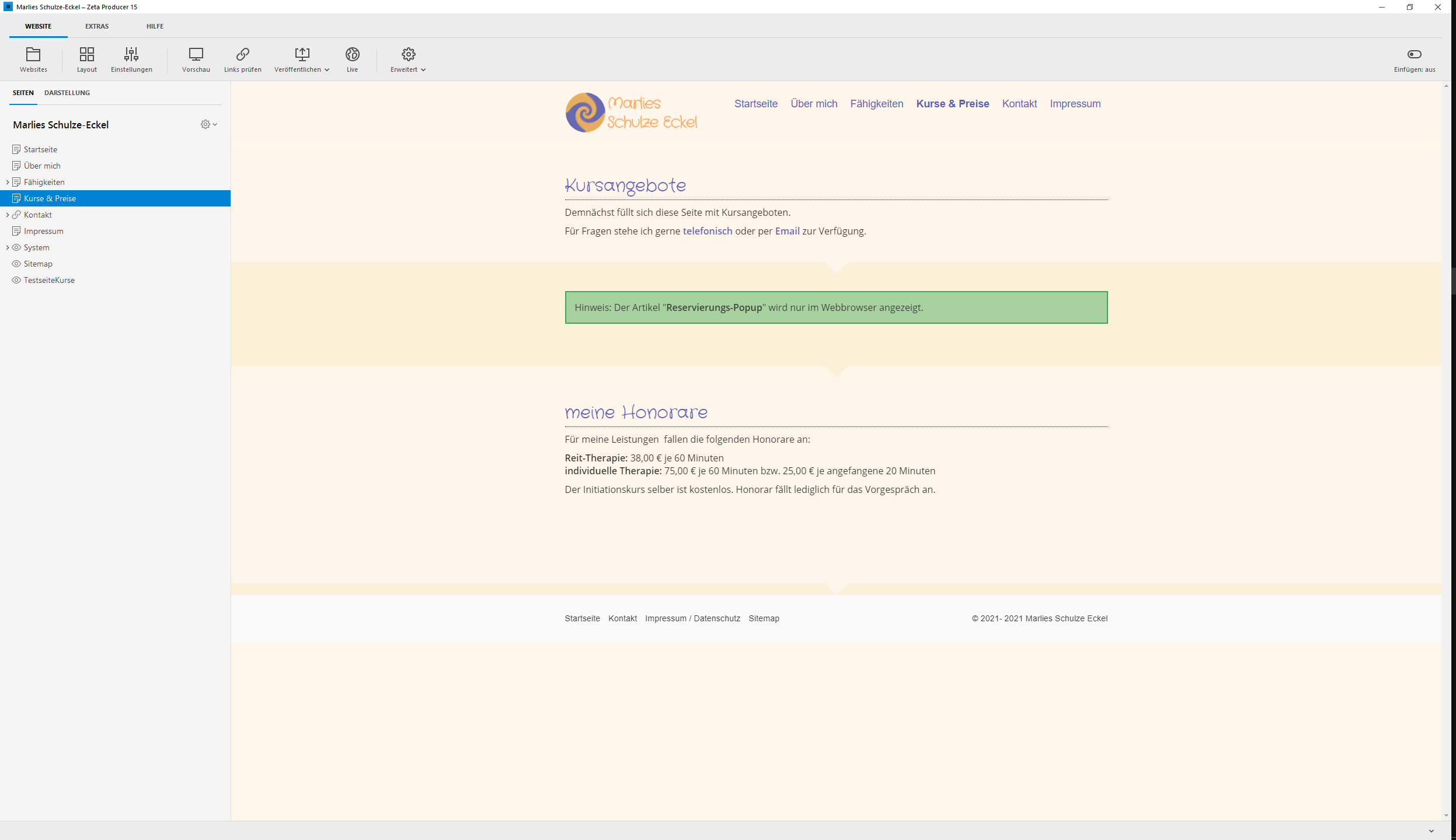

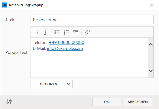

    Die Reservierungs-Popup-Geschichte habe ich ausprobiert in einem anderen Projekt. Irgendwie ist das Icon (Telefon oder Bild) nie dort, wo ich es gerne hätte. Es liegt oft irgendwie unter einem Inhalt oder sonstwo. Ganz komisch. Also verwende ich es nicht und mache es möglichst einfach für mich. Gibt es dazu noch einen Tipp?
    Das ist mit der Einstellung "Fenster Oben Links", Aber es steht unter dem Inhalt... Soweit, so gut. Aber, wenn ich das zuklicke mit "X" ist es ganz weg und ich habe keine Vorstellung, wie ich wieder ran komme. Das ist mein Manko. Was könnte falsch sein?
    Ich würde, ähnlich den Cookie-Einstellungen, irgendein Symbol erwarten oder so.
    Hier ist es auf dem Server abgelegt, oben im Vorschau Fenster. Das Telefon liegt unter einem Inhalt.
    VG
    Christian

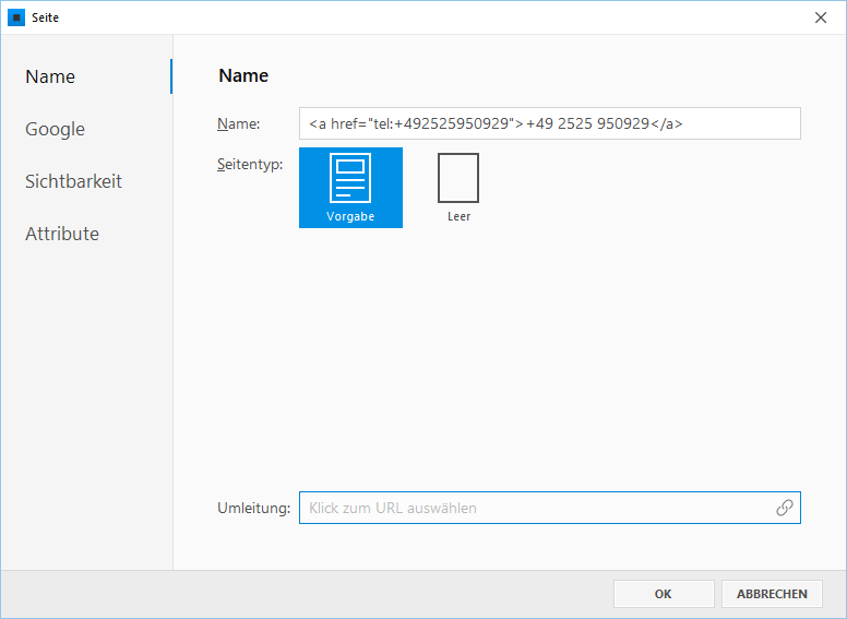

    Hallo Thomas,
    habe ich probiert. Erfolglos.
    Habe den Link eingegeben als Seitennamen. Danach war mein Menü sofort WEG. Lediglich das Handy-Menü war noch zu sehen, also die 3 Linien am rechten Bildrand.
    Dann habe ich versucht, den richtigen Link als solchen in das Feld "Link" einzutragen. Mit dem selben "Erfolg". Menü weg.
    Wie gesagt, auf der Startseite geht es, auf den anderen geht es nicht, da wird immer ein "../" vorangestellt. Ich könnte ein Javascript beim Aufruf der Seite machen, Nur mag Google das nicht gerne, diese automatischen Weiterleitungen, und ich denke mir: Link ist Link. Wenn ich einen externen Link nach "Irgendwo" eingebe, sollte Zeta den nicht verändern.
    Du meintest das so, oder?
    Vllt. fällt dir ja noch was ein.
    Vorerst vielen Dank.
    Christian

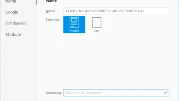

    Guten Tag in die Runde,

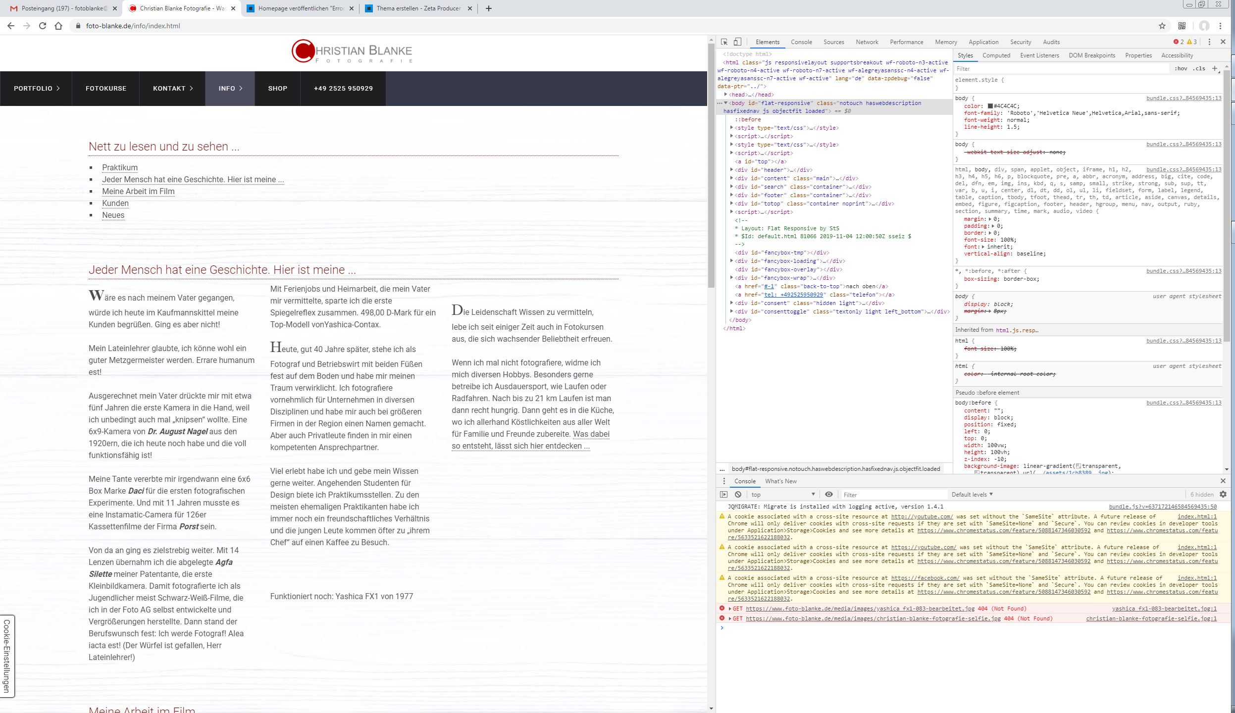

    nach mehr als einem Jahr Betrieb ist mir ein Fehler auf meiner Seite aufgefallen, den ich nicht zu lösen vermag, nämlich:
    Als Teil des Seiten-Menüs möchte ich meine Telefonnummer verlinken. Also eine "Seite" erstellt, Name="02525...". Für die "Seite" eine Umleitung eingerichtet nach: "tel:+492525..."
    Linktyp extern, neues Fenster, Google NoFollow.
    An anderer Stelle, z.B. in diversen Texten funktioniert das. Als Menüpunkt nicht, obwohl alles identisch eingegeben ist.
    Zeta 15 macht mir daraus immer einen Link auf meiner WebSite, der mit Fehler "Seite nicht vorhanden" quittiert wird.
    Hier der Code, aus Google Entwicklertools entnommen:
    <a href="../tel:+492525950929">+49 2525 950929</a>
    Zeta setzt mir an der Stelle IMMER die Punkte davor. Ich kann auch nichts austricksen mit "/tel: ..." oder "//tel: ..."
    Im Grunde ist es das gleiche, wie mailto, ganz viel kann man also nicht falsch machen. Auf einem Handy lasse ich einen Telefonhörer anzeigen, das klappt einwandfrei. Für die PC-Nutzung und natürlich Handy-Nutzung möchte ich, dass mittels Menü z.B. eine evtl. vorhandene Sip-Phone-App aufgerufen wird.
    Wie gesagt: Als Telefonlink in einem Text hinterlegt geht es, nur nicht als "Menüeintrag".
    Kann wer helfen?
    Vielen Dank.
    Christian

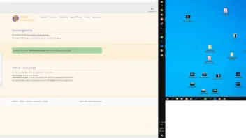

    So wie hier, sah es auf vielen Seiten aus. Teilweise fehlten bis zu 10 Fotos, auffällig die aus Linkboxen und in Fließtext eingebundene Fotos sowie Hintergrundfotos.
    Nach der Übertragung, hier fehlen 2 Bilder.
    So sollte die Seite aussehen

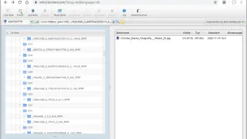

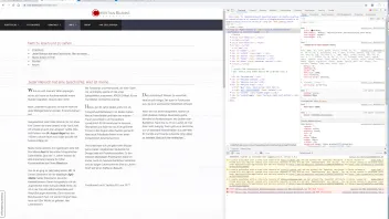

    Ich habe auf die Bilder geklickt, dann einmal in den Modus "Bearbeiten" und dann OK, um eine Übertragung zu provozieren. Anschließend standen die Bilder in der Auswahl "Ausgewählte Dateien veröffentlichen". Allerdings sind sie nie auf der Site angekommen. So ging es bei vielen Bildern und letztlich habe ich folgendes gemacht:
    • Den Ordner "images" des ZP-Projektes geöffnet. Hierin sind alle Bilder enthalten.
    • Jede Seite in Chrome aufgerufen und über die Entwicklertools geschaut, was fehlt.

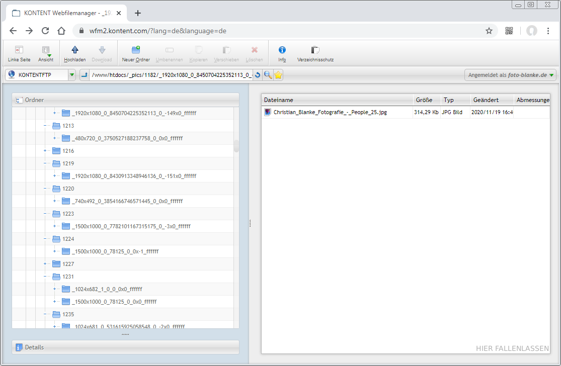

    • Die Bilder im Explorer gesucht und mittels Filemanager (z.B. FileZilla) dem Verzeichnis im Web zugeführt.
    Letztendlich etwas umständlich, aber erst einmal erfolgsführend.

    Der Import neuer Bilder startet (bei mir) immer im Verzeichnis des Zeta-Projektes. Ich habe z.B. auf meinem Rechner ein Verzeichnis, in dem ich die Bilder schon geordnet habe, die ich brauche. Man importiert dann aus diesem Verzeichnis. Der nächste Import zeigt wieder das ZP-Projekt und man ist schnell geneigt, hieraus ein Bild zu importieren und ruck zuck, ist ein Bild doppelt darin. Klickt man dann auf Detailanzeige, sieht man diese endlos langen Dateinamen. Ich fände es toll, wenn ZP immer in dem Ordner den Import von Bildern startet, in dem man zuletzt war. Das spart vor allem einige Klickarbeit durch die Rechner-Verzeichnisse.
    In einer Bildergalerie kann ich die Dateien entsprechend umbenennen, sprich ein Präfix eingeben. In der Bilderverwaltung kann ich das nicht. Das wäre viel sinnvoller dort zu machen. Denn wenn ich aus einer Serie (z.B. Portrait) nur 10 von 20 Bildern an der einen Stelle verwende, die anderen 10 verstreut auf verschiedenen Seiten/Artikeln, sind letztlich auch nur 10 Bilder umbenannt. Wenn man diese in der Verwaltung alle umbenennen könnte, hätte man alle Bilder eines Themas auch mit einem entsprechendem Namen versehen. Fände ich besser, abe wie gesagt, wohl eher berufsbedingt, damit ich überhaupt eine Ordnung finde.
    Ich lege für bestimmte Bilder Ordner an, z.B. Portrait. Füge ich einen Teil der Bilder in eine Galerie ein, erstellt ZP einen neuen Ordner mit dem namen "images (xx)". Diese Bilder sind dann in den Ordnern doppelt vorhanden. Der Bestand vervierfacht sich dann, wenn die Seite generiert wird, dann gibt es alle Bilder in der Variante normal und large und das in beiden Ordnern. So war ich geschockt, als ich die Seite habe komplett übertragen lassen wollen, da zunächst einmal fast 2800 Fotos, von denen ich nicht weiß, wie die alle zustande kommen, stundenlang generiert werden mussten. Die Übertragung der Site hat entsprechend gedauert und letztlich sind viele Bilder gar nicht übertragen worden. (s.o.)
    Mir scheint das Handling höchst komplex, so dass diese Fehler irgendwie auftreten.

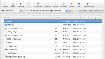

    Parse error: syntax error, unexpected '[', expecting ')' in /WWWROOT/59542/htdocs/zeta15test/assets/php/formmailer/functions.php on line 487
    Hallo in die Runde,

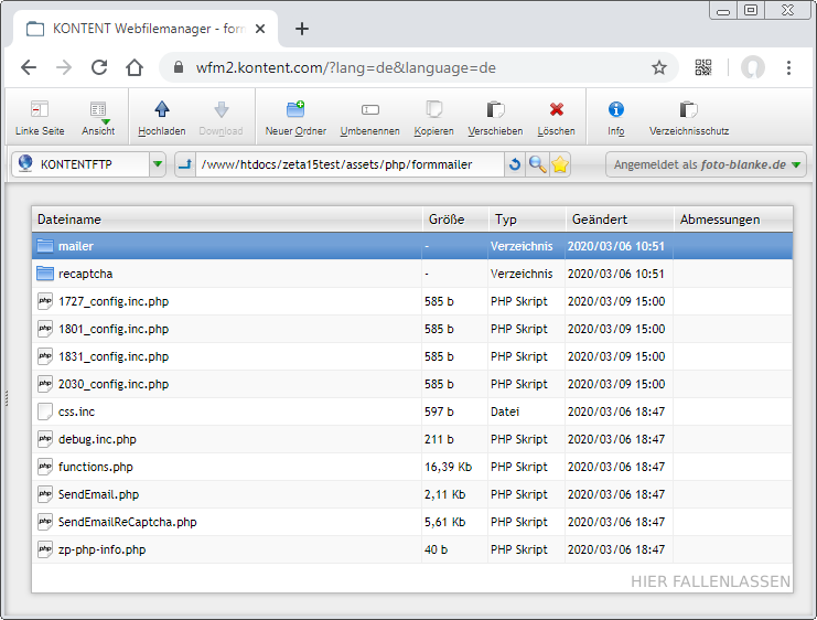

    ich bekomme beim Senden von Formularen immer solche oder ähnliche Hinweise (je nachdem, wo ich Formulare sende).
    Die Seite ist derzeit im Testbetrieb online, sprich auf einem Verzeichnis unterhalb des Root. Kann es damit zusammenhängen? Den Pfad habe ich geprüft, die Datei selbst ist vorhanden.
    Hier ein LInk zu einer Testseite, wenn es hilfreich ist.
    https://foto-blanke.de/zeta15test/fot…genkurs-01.html
    Danke für die Unterstützung.
    LG
    Christian

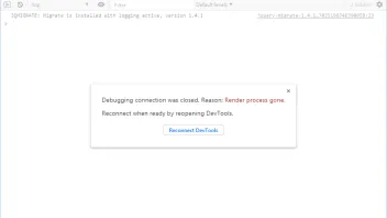

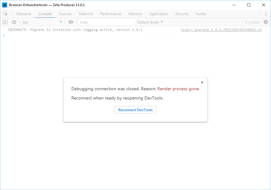

    hier ein Update, um 09:51h ist der Fehler wieder aufgetreten. Folgendes habe ich gemacht:
    Auf einer Seite ist ein vollformatiger Slider mit 5 Fotos. Am ersten habe ich den Text ergänzen wollen, was auch noch geklappt hat. Speichern, Verarbeitung läuft, kurzes Aufblitzen der Seite. Weiß ... Danach war Schicht im Schacht.
    Ich habe schon länger den Verdacht, dass Zeta mit vielen Fotos nicht gut umgehen kann. Es verschwinden aus Karussel oder Slider auch schon mal Fotos, wenn man nur eines hinzufügt und ggf. noch verschiebt.
    ich setzte (derzeit noch als Demo) die Version 15.01 ein, um damit meine neue Homepage zu gestalten. Bis zur Version 14 klappte das perfekt. Mit dem Update auf die Version 15 passierte folgendes:
    Ich arbeite an irgendeiner Seite, die (ich bin Fotograf) einige Bilder enthält, z.B. als Galerie oder auch Slideshow. Ich gebe Text ein, alles gut. Ich füge ein Bild ein, alles gut. Ich wechsle auf eine Seite mit einem Slider. Schaue und tippe dort vielleicht noch ein wenig an diesem oder jenem und völlig unvermittelt und NIE an den selben Stellen bleibt das Bearbeitungsfenster (in meinem Fall) schwarz.
    Zeta läuft zwar noch. Ich kann auf eine andere Seite wechseln, sehe, wie diese geladen wird und dann ist auch hier der Bearbeitungsausschnitt schwarz (weiß).
    Nächste Seite, wird geladen, kurz angezeigt. Schwarz. Völlig egal, welche Seite ich anklicke.
    Es hilft dann nichts. Neu starten und hoffen, dass es lange gut geht. Aber wirklich arbeiten kann man so nicht.
    Meine Systeme:
    Zeta 14 (perfekt) auf einem Win 10 Rechner mit 8GB RAM > Update > Fehler tritt mit Version 15 auf.
    Zeta 15 auf den "großen" gepackt. Win 7 mit SP2, alles auf dem neuesten Stand, System auf SSD mit genügend Platz, Zeta-Daten auf HDD mit 1 TB, 200 GB frei, 16 GB RAM. Meine Hoffnung: Mehr Speicher, schneller Prozessor (8x), NVidea Grafik GT 420 mit neuesten Treibern. Hilft nicht, Fehler tritt auch auf diesem Rechner auf.
    Hat jemand eine Idee?
    Hier ein Link zu einem kleinen Video, damit man sieht, was passiert.
    https://drive.google.com/open?id=1gkBwS…HF-Ux2rJDzv2cuW
    Vielen Dank.
