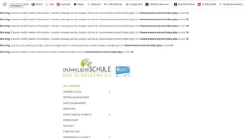

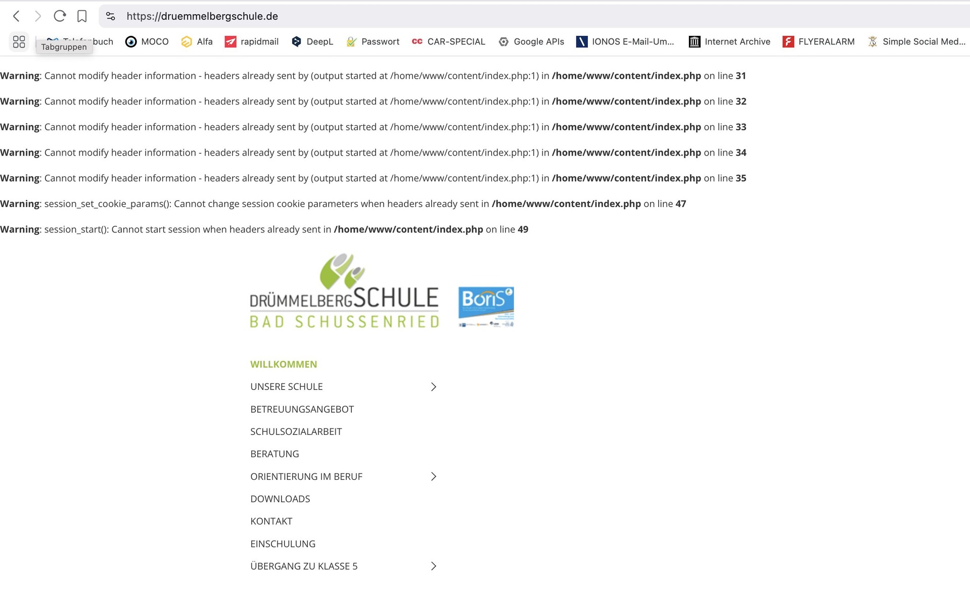

habe ein Problem mit einer Seite, die mir in Zeta und in der Browservorschau korrekt angezeigt wird. In der Online-Darstellung bringt er mehrere Fehlermeldungen und der Header-Slider wird nicht angezeigt. Die Fehlermeldung konnte ich auskommentieren. Der Code ab Zeile 30, beginnt mit "if ( !hidePhpWidget(false, false) ){
ob_start(); ..." und der verursacht die Fehler. Das hat keinen Einfluss auf den Slider, da dieser vorher schon nicht angezeigt wird. Der Code für den Slider ist vorhanden und die Links zu den Bildern sind korrekt.
Fehlermeldung und Webadresse sind im angehängten Bild. Hat jemand einen Tipp, was ich zur Fehlerbehebung machen kann?

Habe mal den PHP-Block in den Zeilen 28 bis 50 auskommentiert und die Seite läuft jetzt ohne Fehlermeldung.
Kann mir jemand sagen für was diese PHP-Zeilen zuständig sind?
ob_start();
header('Expires: Mon, 26 Jul 1997 05:00:00 GMT');
header('Last-Modified: ' . Gmdate('D, d M Y H:i:s') . ' GMT');
header('Cache-Control: no-store, no-cache, must-revalidate');
header('Cache-Control: post-check=0, pre-check=0', false);
header('Pragma: no-cache');
$u='https://www.druemmelbergschule.de';
$h=parse_url($u, PHP_URL_HOST);
$p=parse_url($u, PHP_URL_PATH);
$prefix = 'www.';
if (substr(strtolower($h), 0, strlen($prefix)) == $prefix) {
$h = '.' . substr($h, strlen($prefix));
if (empty($p)) {
$p = '/';
if (!empty($h)) {
session_set_cookie_params(0, $p, $h);
session_start();
habe jetzt mal die Version 16 installiert und siehe da, das Projekt wird konvertiert. Weiß der Geier warum. Hab es dann versucht in Version 17 zu öffnen und da wird wieder rumgezickt.
Was jetzt noch dazukommt ist, dass er in der Version 16 folgende Fehler auf der Startseite anzeigt. hat jemand einen Plan was das bedeuten kann?
Warning: Cannot modify header information - headers already sent by (output started at /home/www/content/index.php:1) in /home/www/content/index.php on line 31
Warning: Cannot modify header information - headers already sent by (output started at /home/www/content/index.php:1) in /home/www/content/index.php on line 32
Warning: Cannot modify header information - headers already sent by (output started at /home/www/content/index.php:1) in /home/www/content/index.php on line 33
Warning: Cannot modify header information - headers already sent by (output started at /home/www/content/index.php:1) in /home/www/content/index.php on line 34
Warning: Cannot modify header information - headers already sent by (output started at /home/www/content/index.php:1) in /home/www/content/index.php on line 35
Warning: session_set_cookie_params(): Cannot change session cookie parameters when headers already sent in /home/www/content/index.php on line 47
Warning: session_start(): Cannot start session when headers already sent in /home/www/content/index.php on line 49
