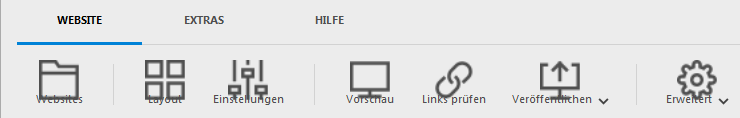

WolfgangB in #4 hat Recht - es lag an den 125%.
Irgendwann mal auf dem Notebook die größeren Icons eingestellt und dann daran gewöhnt und daher vergessen...

Die Konfiguration hier ist ein Toshiba Notebook (1920*1080 aus 2013) mit Docking Station und zwei angeschlossenen Monitoren (1920*1080 + 1680*1050). Auch wenn ich an der Auflösung drehe und Zeta immer wieder neu starte das gleiche Bild, da ändert sich nichts.
Warten wir auf die Spezialisten - ich kann erst einmal damit leben.

Hallo allerseits,
auf der Suche nach einem Hilfsmittel, um die eigene Firmenwebseite neu zu gestalten, bin ich auf den Zeta Producer gestoßen.
Ich nutze die aktuelle Test-Version 15.2.0 auf einem Windows 7 - 64Bit System.
Mir fällt auf, dass die Menüicons recht groß sind, dadurch ist die Beschriftung schlecht lesbar.
Dieses Problem kenne ich von meinen anderen Programmen nicht,
daher meine Frage: Ist das ein bekanntes Problem, oder liegt es ggf. doch auf meiner Seite?
Vielen Dank.
Ralf

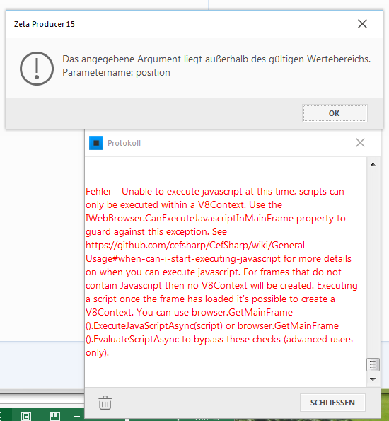

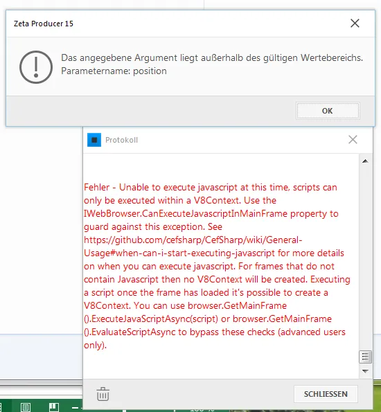

Hallo allerseits,
Ich nutze die aktuelle Version 15.2.0 und für einen ersten Test das responsive Technical Layout (leere Vorlage) auf einem Windows 7 - 64Bit System
(das Problem trat aber auch in einem anderen Technical Responsive Layout auf)
Ich möchte im Header die Logo Position weiter nach links verschieben und am liebsten auch die Größe des umschließenden Containers ändern.
Das Logo hat nur 150 * 49px. Da der Container größer ist, hat es viel Abstand nach links.
Im Layout-Modus der Seite kann man für die Logografik den oberen Abstand einstellen, nicht aber den Abstand nach links.
Klicke ich das Logo an, bekomme ich den Auswahldialog für das Website-Logo.
Klicke ich dort "Layout-Eigenschaften anpassen", wird für einen Bruchteil einer Sekunde in den Layout-Modus umgeschaltet, dann wieder die normale Webseiten-Darstellung und es erscheint die Fehlermeldung (das Protokoll hatte ich eingeschaltet):
Evtl. mache ich etwas falsch, oder die Software stört sich daran, dass ich sowohl den Zeta-Producer nicht im Standard-Ordner installiert habe und auch den Projektordner in der config-Datei angepasst habe. Irgend ein Problem scheint zu existieren.
Aber zurück zu meiner Frage: Kann man die Containergröße im Header für das Logo anpassen und nach links verschieben?
Vielen Dank
Gruß Ralf
