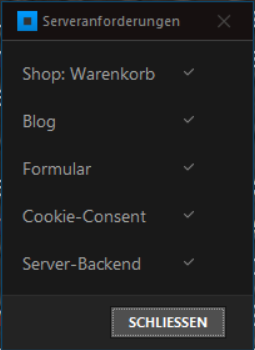

Hallo Stefan,
die Server-Anforderungen sind alle erfüllt, die url lautet http://www.stickarmy.de
Markus

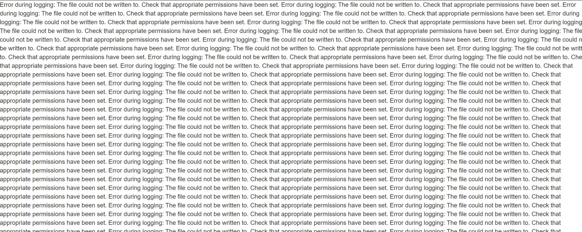

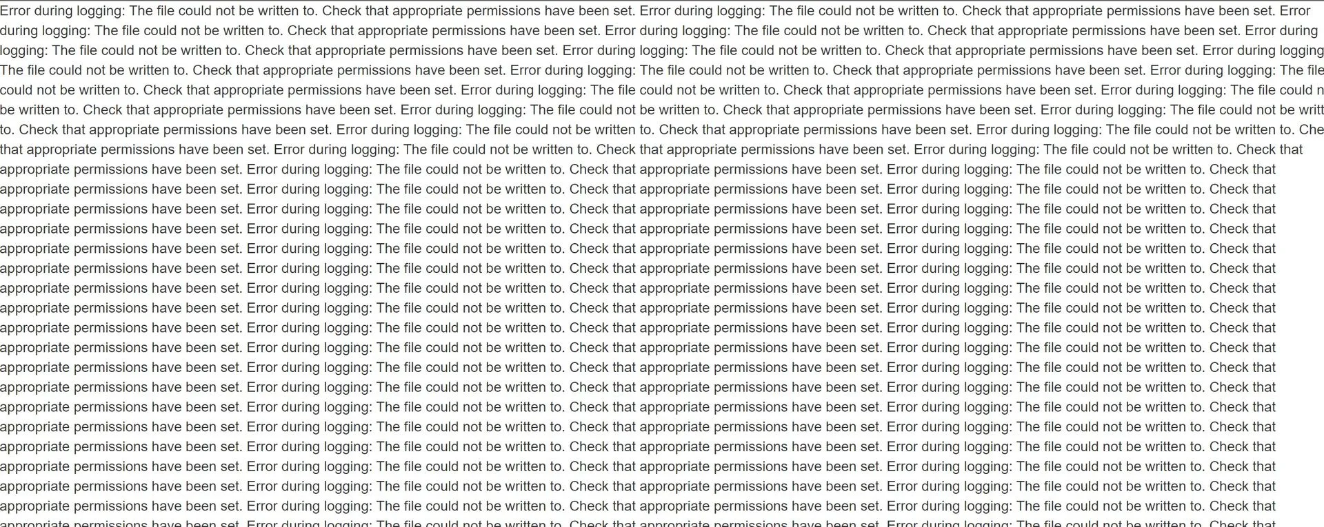

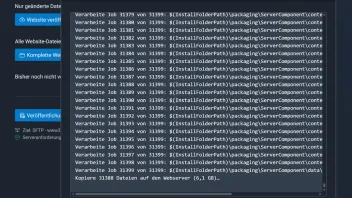

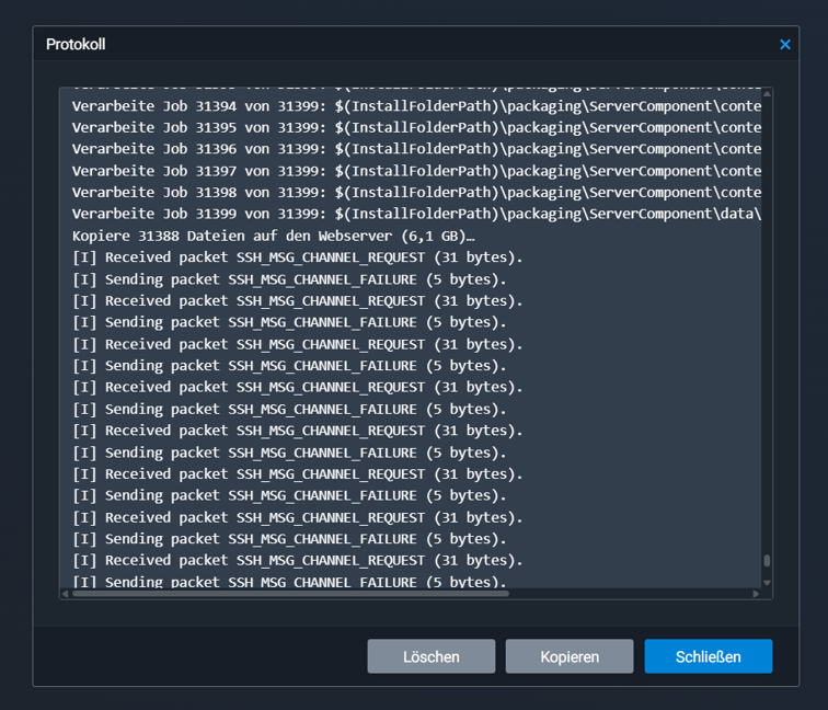

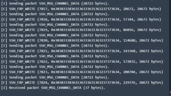

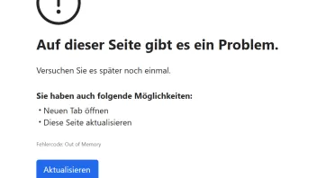

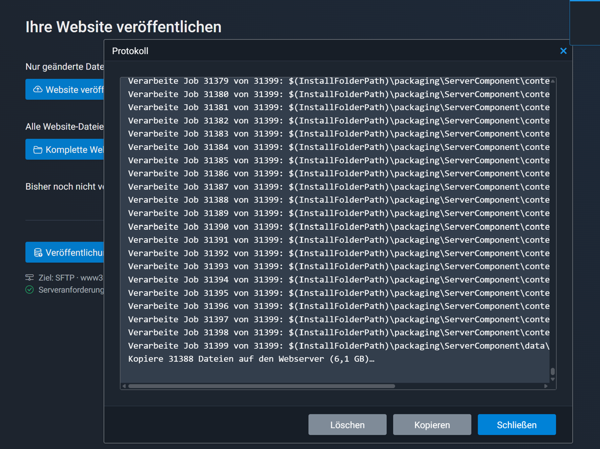

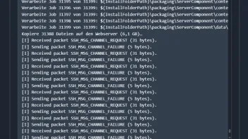

Ich habe den Widerrufs-Button in meinem Shop eingefügt und wollte die komplette Webseite veröffentlichen. Die Protokollierung habe ich eingeschaltet, siehe Screenshots. Leider kommt während des Hochladens der Dateien nach mehreren Stunden eine leere Webseite (siehe Bild Nr. 4) "Fehlercode: Out of Memory". Die Änderungen sind nicht online, somit funktioniert der Upload scheinbar nicht mehr. Am Speicher auf dem Webserver kann es auch nicht liegen, siehe Bild Nr. 5. Ich würde auch alternativ mit Filezilla die Dateien hochladen, dann müsste ich aber wissen welche Dateien ich auf dem Webserver nicht überschreiben darf, damit die Shop-Bestell-Daten nicht verloren gehen.
Über eine Lösung des Problems würde ich mich freuen.

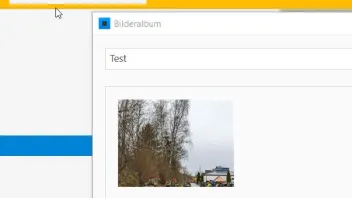

Kurzer Zwischenstand:
Steffen T. vom ZP-Support hat sich am Donnerstag bei mir gemeldet und auf meinen Rechner geschaltet. Er hat sich sehr professionell und intensiv das Problem angesehen und wir haben in allen Richtungen versucht, das Problem zu finden. Leider haben wir an dem Tag keine Lösung des Problems gefunden, ich habe mein Projekt an ZP übermittelt um weitere Untersuchungen anstellen zu können. Ich habe noch folgende Aktionen durchgeführt um den Fehler eingerenzen zu können:
- Ein Bild über das normale Bild-Widget in mein vorhandenes Projekt eingefügt, Es wird nicht beschnitten. Das funktioniert also.
- Temp-Ordner geleert, gleicher Fehler: Bild ist beschnitten
- Zeta Producer heruntergeladen und am HP-Laptop meiner Tochter installiert, neues Projekt mit Bilderalbum erstellt, Bild importiert, Bild ist normal und nicht beschnitten.
- ZetaProducer von meinem Rechner de-installiert, Rechner neu gestartet, ZP neu installiert.
- Bilderalbum eingefügt, Bild hinzugefügt, gleicher Fehler: Bild beschnitten.
- Neues Benutzerprofil an meinem Rechner erstellt, Zeta-Producer gestartet, in neuem Projekt ein Bilderalbum erstellt und Bild hinzugefügt, Bild ist beschnitten. Somit liegt es auch nicht an meinem Windows-Benutzer.
- Ich behelfe mir aktuell als Work-Around aktuell so, dass ich Zeta-Producer an dem Notebook meiner Tochter nutze.
Sollte ich neue Erkenntnisse haben, so werde ich diese hier mitteilen.

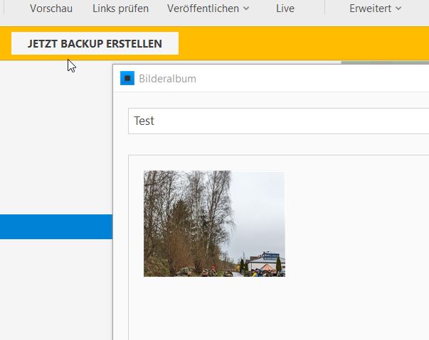

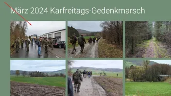

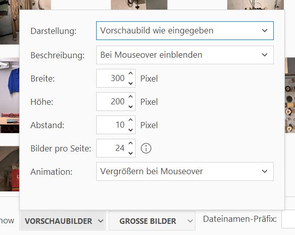

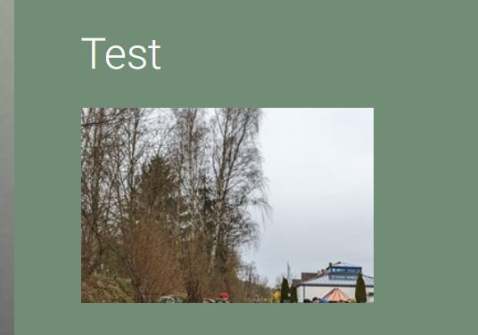

Ich habe heute nochmal folgendes getestet. In Zeta-Producer ein neues Bilderalbum angelegt und ein Bild welches bereits im letzten Jahr genauso 1:1 eingefügt wurde, in das neue Test-Bilderalbum eingefügt. Das Ergebnis kann man hier ganz oben sehen: https://www.rk-hilders.eu/bilder-ab-2018_neu.html.
Ich habe auch einen Screenshot mit angehängt wie das gleiche Bild zwei Bilderalben tiefer aussieht.
Habe ich alles schon versucht, die Bilder in verschiedenen Grafikprogrammen geöffnet, werden dort richtig angezeigt, unter anderem Dateinamen gespeichert, hochgeladen, gleiches Problem. Auch wenn man das Bild von den Pixeln verkleinert tritt der Fall auf.

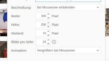

Ja, das Bild wird nach dem Importieren bereits so beschnitten in Zeta Producer angezeigt. Wie bereits erwähnt, das Problem tritt erst seit kurzem auf. Auch die Bilder in meinem OnlineShop haben das selbe Problem.
Es liegt scheinbar nicht nur an der Bildvorschau, denn wenn man das Bild anklickt, wird auch nur der Ausschnitt als Vollbild angezeigt, nicht das gesamte Bild.
Ich habe noch nie eine Breite/Höhe für die Vorschaubilder eingestellt, das hat bisher immer gepasst.

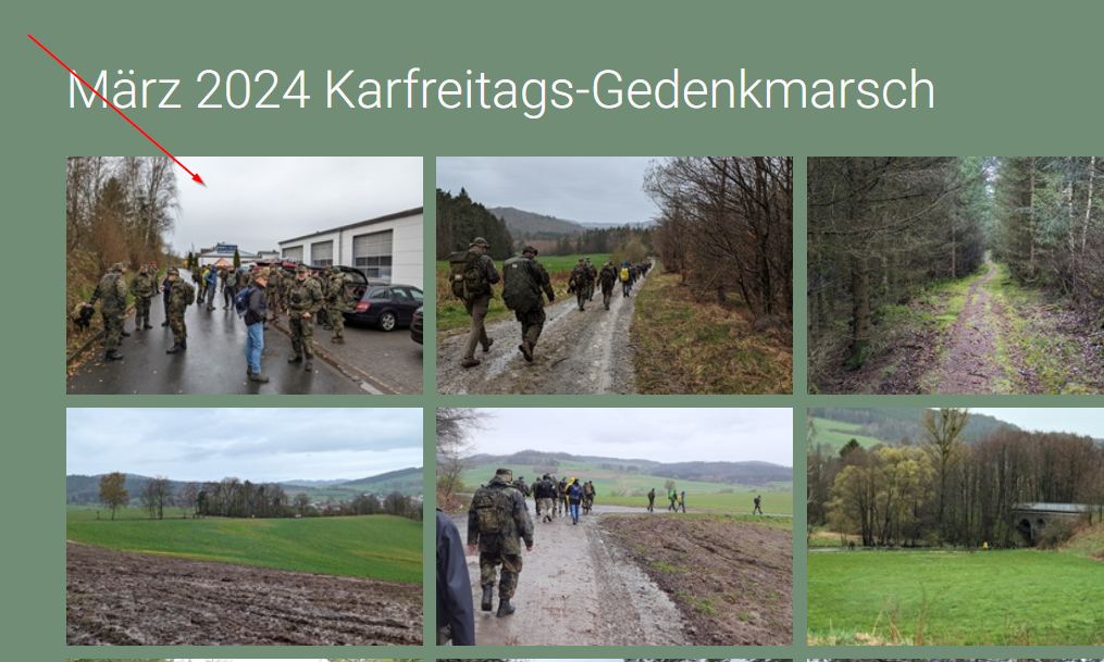

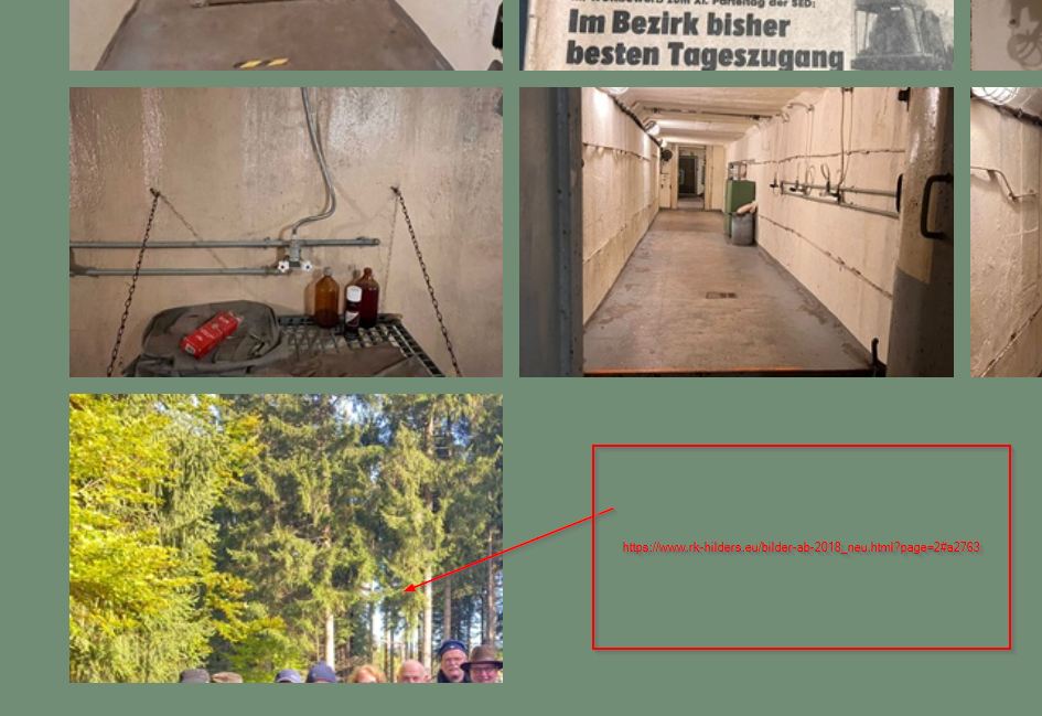

Hallo Stefan,
anbei ein Screenshot von dem falsch dargestellten Bild und das originale Bild im Anhang.
Das Bild befindet sich hier: Bilder ab 2018 auf der zweiten Seite unten das letzte.
Außerdem ein Screenshot von den falsch dargestellten Bildern im Onlineshop.
Hier ist die Seite: Klett Patches auf olivem Hintergrund groß
Es sind die untersten 3 Artikel, also die letzten, die ich in den Shop hochgeladen habe.
Diese haben das selbe Bildformat wie alle anderen Bilder in meinem Shop.
Kann es sein, dass es ein Update gab, seit dem der Fehler auftritt ?
Danke und Gruß
Markus

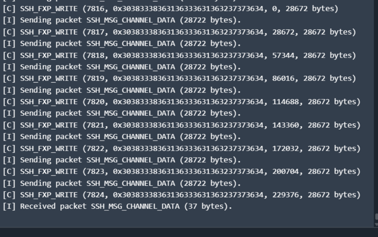

Rückmeldung von meinem Webhoster mit der Bitte, den Timeout von 50 Sekunden zu erhöhen: "wie bereits mitgeteilt, wird der Timeout nicht das Problem sein. Irgendetwas in Ihrem Script lädt sehr lange, evtl. sogar eine Endlosschleife, das sollte von Ihnen überprüft werden."

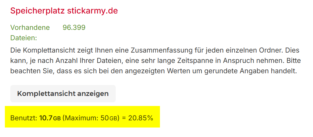

Ich habe nun alle Shop-Artikel und Objekte bis auf eins deaktiviert, lässt sich leider nicht auf den Test-Server hochladen. Fehlermeldung. "Internal error: Unable to successfully execute disk IO on the file system."
Ich habe nun Kontakt mit meinem Webhosting Dienstleister aufgenommen, er hat mir geschrieben, dass wohl ein Script auf 50 Sekunden Timeout läuft und deshalb der Fehler Verursacht wird, somit der Webhoster auf seiner Seite keinen Fehler feststellen kann. Wenn ich in die Entwickler-Tools vom Chrome reinschaue, bekomme ich folgende Meldung angezeigt: "Failed to load resource: the server responded with a status of 500 (Internal Server Error) basket.php". So langsam verzweifel ich.
