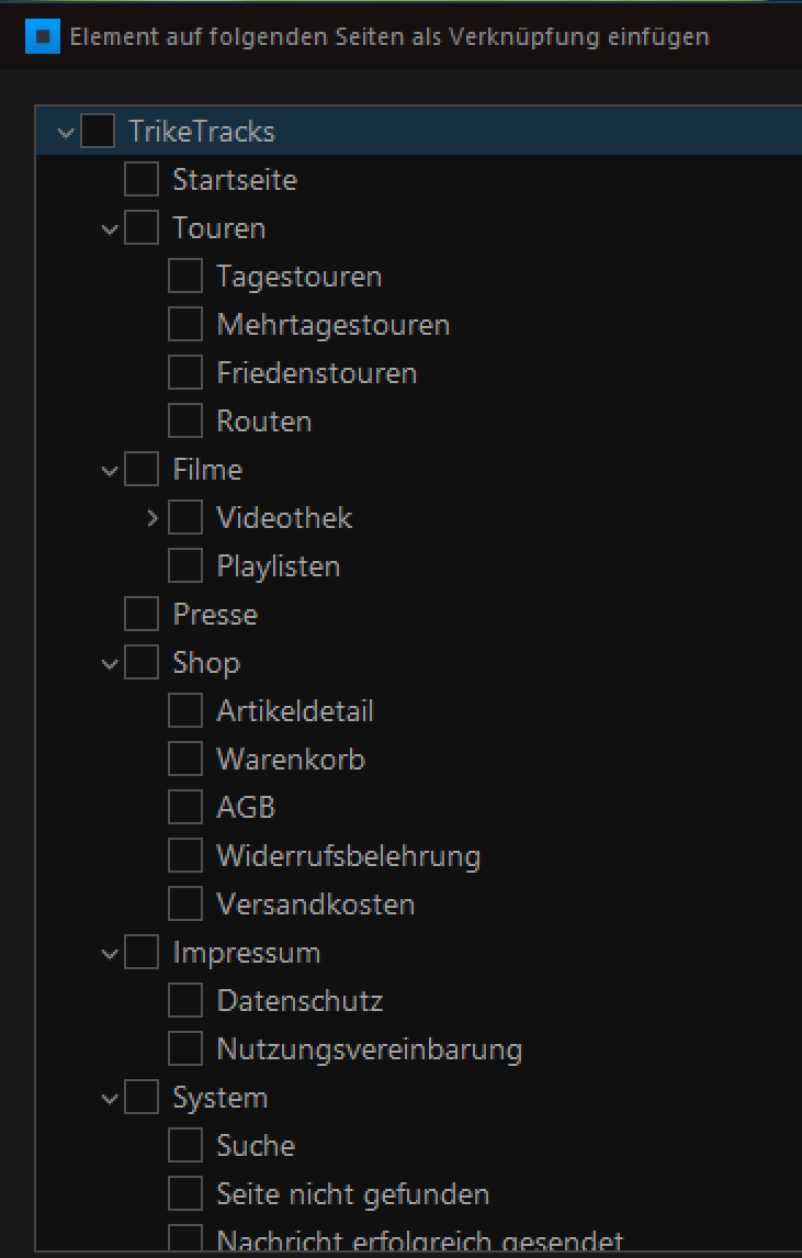

    Hallo, auf meiner Seite http://www.triketracks.de gibt es die Rubrik "Presse".
    Dort poste ich verschiedene Artikel, in denen ich erwähnt wurde.
    Die gleiche Seite gibt es auch im englischen Abschnitt des Projektes.

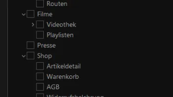

    Ursprünglich waren die beiden Seiten verknüpft. Dazu habe ich einfach auf der englischen Seite eine Verknüpfung zum deutschen Container angelegt.
    Später habe ich dann festgestellt, dass das keine so gute Idee war, denn die Texte erscheinen jeweils nur in einer Sprache.
    Also habe ich die englische Seite wieder gelöscht und alle Artikel der deutschen Seite einfach einzeln kopiert. Jetzt ist kein Artikel mehr verknüpft.
    Übersetze ich nun den Text ins Englische erscheint er auch auf der deutschen Seite in Englisch.
    Es sieht also so aus, als wären die Artikel immer noch verknüpft.
    In der Wireframe-Darstellung beider Seiten sind allerdings keine Verknüpfungen mehr zu finden. (weder Reihen noch Container verknüpft)
    Jetzt frage ich mich: wo ist der Wurm drin? Wie bekomme ich es hin, dass ein kopierter Artikel auf der anderen Seite als eigenständige Kopie eingefügt werden kann, und nicht irgendwie doch mit dem ursprünglichen Artikel verbunden bleibt? Ich verwende schlicht das Bild-Widget, ohne irgendwelche Änderungen.
    Ist das jetzt ein Bug oder ein Feature? (verwende ZP 16.7.0 Business)

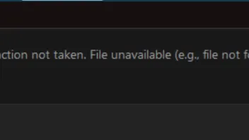

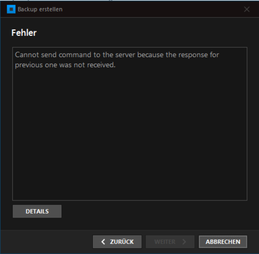

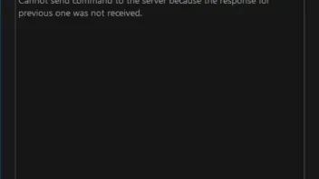

    Seit Umstellung meines Hosters (one.com) schlägt das Backup auf dem Webspace fehl, mit folgender Fehlermeldung:
    Der Inhalt kann nicht angezeigt werden, da er nicht mehr verfügbar ist.
    So richtig schlau werde ich daraus nicht. Verschiedene Einstellungen in der Backupkonfiguration von ZP16 führen nicht weiter.
    Der Zugang wurde bereits umgestellt auf SFTP mit Angabe des lokalen Verzeichnisses. Das Veröffentlichen der Seite klappt problemlos und ohne Fehlermeldung.
    Was das Backup angeht bin ich ja ein gebranntes Kind, deshalb ist es mir sehr wichtig, dass nicht nur die lokalen Backups funktionieren.
    Vielleicht kann jemand die Fehlermeldung zuordnen und mir einen Hinweis geben.

    Nur in ZP16 Business hagelt es eine Fehlermeldung nach der anderen. Einen Durchblick habe ich längst nicht mehr.
    Ich erspare mir, die verschiedenen Fehlermeldungen hier alle per Screenshot reinzustellen. Aber ich habe den Eindruck es sind #random viele.

    Bei mir tritt das gleiche Problem auf.
    1.) Backup funktioniert nicht mehr und bricht mit oben angezeigter Fehlermeldung ab.
    2.) Komplette Webseite veröffentlichen führt ebenfalls zu oben gezeigter Fehlermeldung. Der Klick auf "Fortsetzen" führt zum Abbruch.
    Webhoster ist one.com. An den Zugangsdaten etc. hat sich nichts geändert. Außerhalb von Zeta funktioniert alles wie gehabt.
    Der Verbindungstest in Zeta (Webserver konfigurieren) bringt die gleiche Fehlermeldung zutage.
    Eine Erklärung dafür habe ich nicht. Denn der Fehler trat direkt nach dem Öffnen von ZP auf, beim Versuch vor der ersten Änderung ein Backup zu erstellen.

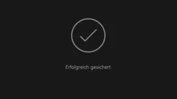

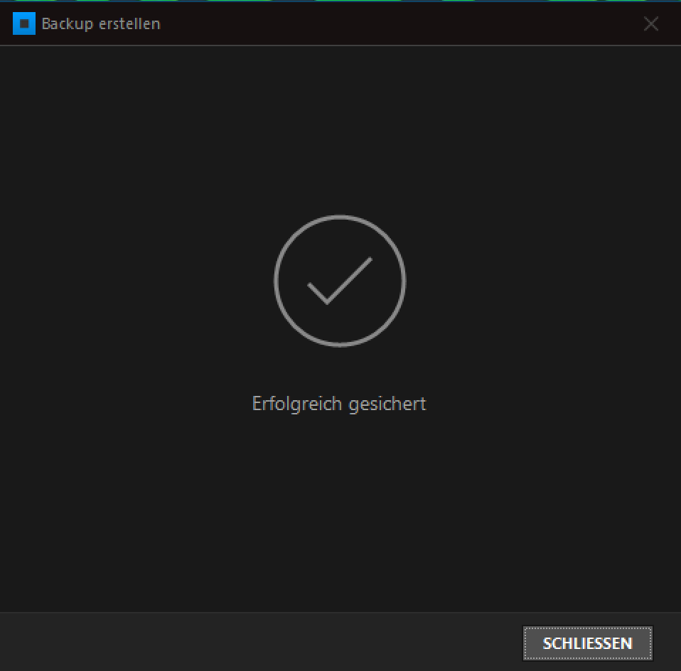

    So, Herrschaften! So muss das aussehen!
    Zunächst mal Danke, an alle, die sich hier im Forum mit mir Gedanken gemacht haben und Anregungen gaben.
    Ich habe in meiner Verzweiflung nun Gewalt angewendet und mir aus verschiedenen Backup-Ständen, die ja nicht funktionierend vorhanden waren, ein Fake-Backup zusammen geschnippelt. Wie ich das gemacht habe, möchte ich besser nicht im Detail ausbreiten, aber die Hinweise findet man hier im Forum. Und der Rest ist halt Risiko!
    Jedenfalls kann man das dann lokal wieder einspielen - und plötzlich tut es!
    Das Fake-Backup hat Stand irgendwann im Januar 2022. Im Februar ist nicht viel passiert, und so konnte ich den letzten Stand leicht nachbauen nach der aktuellen Homepage, die ja noch online ist.
    Den bisherigen – nicht funktionierenden – Stand habe ich verworfen. Die Fehlermeldungen kann ich nicht nachvollziehen.

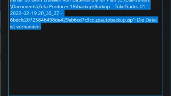

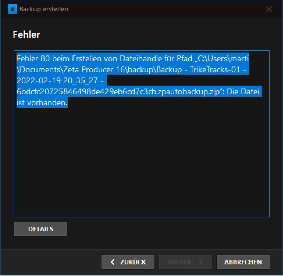

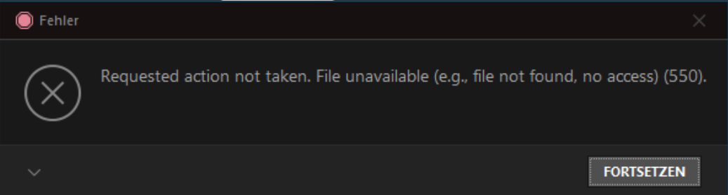

    So sieht die Fehlermeldung aus.
    Das Projekt habe ich jetzt testweise hochgeladen. Im Testverzeichnis sieht alles normal aus, die Seite kann auch geladen werden und funktioniert.
    Beim Versuch ein Backup zu erstellen kommt eben der Fehler 80.
    ZP16 behauptet, die Datei wäre bereits vorhanden. und bricht ab.
    Im lokalen Backup-Verzeichnis ist nichts vorhanden, auf dem Server ebenfalls nicht.
    Lokal kann ich allerdings beobachten, dass ZP16 durchaus eine ZIP-Datei anlegt als Backup - schön bezeichnet, mit Namen und Uhrzeit und so, wie es sich gehört.
    Kaum scheint ZP16 fertig zu sein, kommt die Fehlermeldung und eben erstellte Datei verschwindet wieder.
    Auf dem Webserver tut sich gar nichts. ZP scheint vorher schon abzubrechen.
