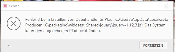

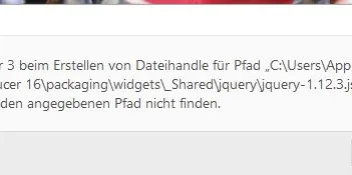

Nach der Neuinstallation bekomme ich beim Veröffentlichen der Webseite die angehängte Fehlermeldung. Schaue ich im Explorer nach dem angegebenen Pfad, so sehe ich, dass die Datei vorhanden ist. Klicke ich auf Fortsetzen verschwindet die Fehlermeldung, sonst nichts.
Weiss jemand Rat?

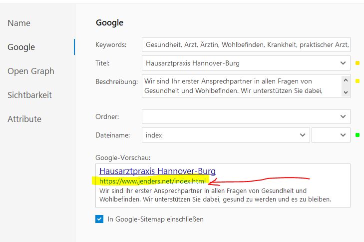

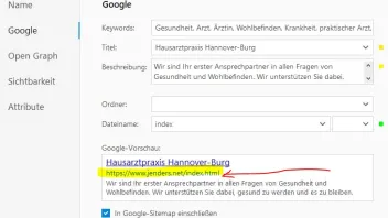

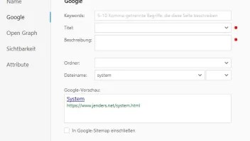

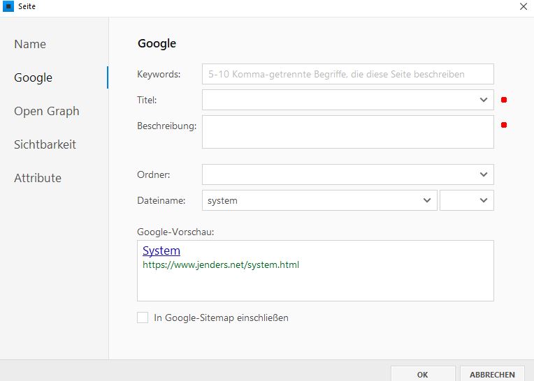

Ich habe, um die neue, zusätzliche Internetseite zu machen (Arztpraxis), meine bestehende (Jenders.net) überschrieben. Das hat dazu geführt, dass der Sendebeleg vom Kontaktformular aus den Kopf der ersten Seite (jenders.net) anzeigt. Ursache ist wohl, dass bei der System-Seite "irgendwo" noch http://www.jenders.net eingetragen ist; wie ich es bei der Google-Vorschau (siehe Anhang) sehen kann. Wie kann ich das ändern?

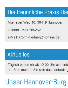

Bei der Darstellung am Smartphone meiner Seite https://hausarztpraxis-hannover-burg.de/ wird der eigentliche Text auf der Startseite nicht angezeigt; weder das Foto noch der Begrüßungstext. Es erscheint ein weißer Fleck. Was angezeigt wird, wenn man tiefer scrollt, sind die Artikel in der rechten Spalte.
Aber:
Schaue ich mir die Seite im Querformat an, ist alles korrekt. Ich habe die Spalte für den Haupttext schon etwas schmaler gemacht - das hat nicht geholfen.
Meine andere Webseite http://www.coaching-moderation.de ist analog aufgenaut; dort tritt der Fehler nicht auf.
Herzlichen Dank. Ich hatte H1 bei Layout anders eingefärbt - hat mich nicht darauf gebracht.

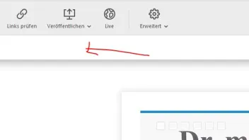

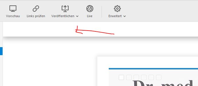

Im Design Square Responsive ist oben ein Streifen, in den ich ein Logo einfügen kann oder auch einen Text hineinschreiben. Ich habe den Text, den ich dort hatte, wieder versuchsweise gelöscht und jetzt iost diese Zeile nicht mehr editierbar. Ich kann weder ein Logo einfügen noch einen Text hineinschreiben; wildes Klicken auf den Bereich führt zu nichts. Wie bekomme ich das wieder hin?

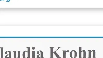

meine neue Seite (Hausarztparxis-hannover-burg.de) ist eine subdomain von http://www.jenders.net. Bei der Google-Vorschau wird das "www,jenders.net" unter dem Namen der Domain angezeigt. wie kann ich das verhindern?
Re: Wie ändere ich den Namen
Sorry, das Problem ist gelöst: Bei den "Eigenschaften" waren noch die alten Einträge.

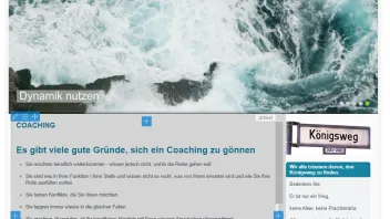

Farbige Unterlegung der Überschriften:
Hast Du da eine Idee, wie ich das hingekriegt habe? Beim Kopierer eines solchen Absatzes wird diese Unterlegung nicht mitgenommen. Im Anhang zwei Überschriften, wie ich sie haben will und die, die durch Kopieren entstand.

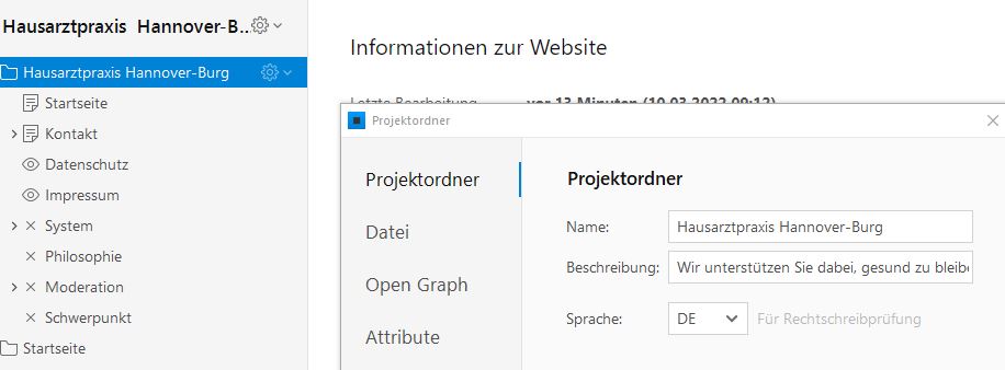

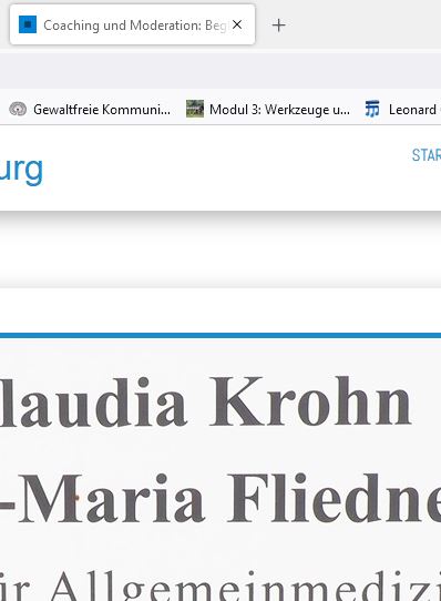

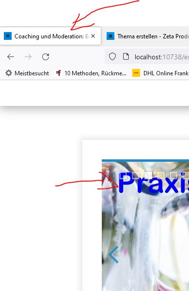

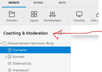

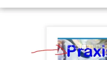

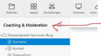

ich habe für eine neue Webseite das Backup der alten (die bestehen bleiben soll - hat andere Inhalte) wieder eingespielt und die Seite entsprechend geändert. Als Projektname bleibt aber der alte ("Coaching & Moderation"). Auch wenn ich eine neue Webseite erstelle erscheint in der Vorschau als Reiter bei Google "Coaching & Moderation".
Ein neues Projekt kann ich nicht erstellen; obwohl ich die Express-Lizens habe, gibt es maximal 1 Projekt. Was tun? Die Seite ist fertig und will hochgeladen werden.

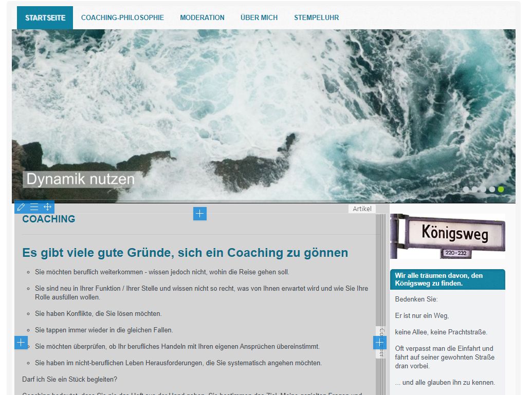

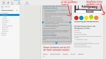

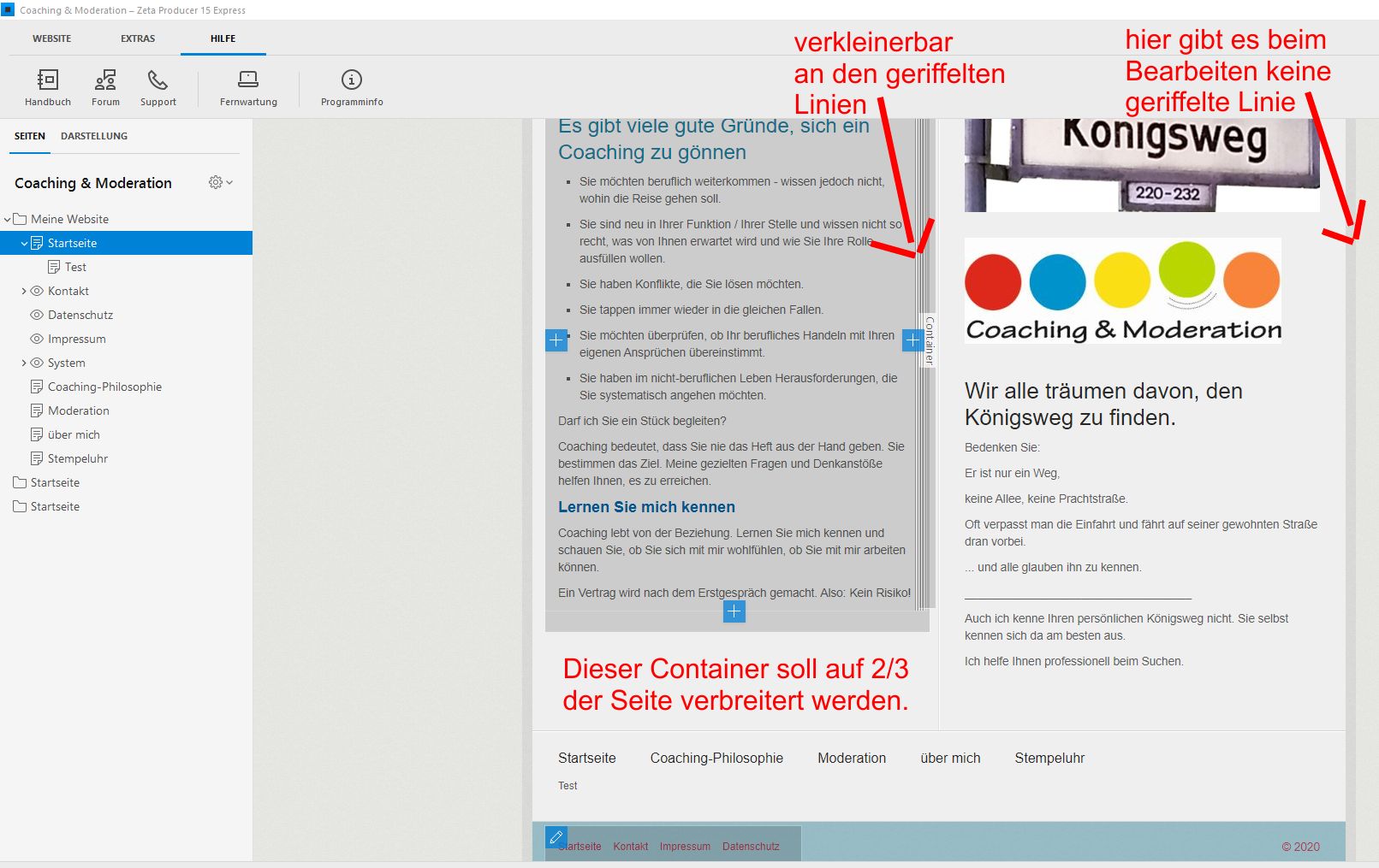

Es geht darum, bei "Technical Respinsive" den Container Standard-Bereich zu verbreitern um dafür den Container "News-Bereich" schmaler zu machen.
Ich kann nicht sagen, wie das alte Design heißt. Es war eines der weniger schönen Responsiven aus dem Gratispaket. Anbei der Screenshot. (Ich habe jetzt die Vollversion).
Und der Screenshot von Design Technical Responsive. Das alte Design hat beim News-Bereich auch keine geriffelten Linien zum Verschieben der Breite; ich dachte erst, dass es daran lag. Vielleicht hat "Technical Responsive" als Grundeinstellung die Aufteilung 50:50? Beim Layout Stripe Responsive hatte ich das gleiche Problem. Der News-Bereich soll bei mir nur schmal sein. Das ursprüngliche Design mag ich nicht wegen der Schattierung der Schrift im Hauptmenue. Ich habe sie erst mal auf "transparent" gestellt, schon besser. (ich bin erst am 3.1. wieder am Rechner.) Schöne Grüße für einen fröhlichen und optimistischen Jahresübergang.

Ich habe auf das Design Technical Responsive umgestellt. Vorher war die linke Spalte etwa 2/3 der Seite breit; die rechte 1/3. Jetzt sind beide gleich breit. Die linke kann ich zwar schmaler machen (nicht breiter, weil da die linke im Wege ist), die rechte aber nicht. Da fehlt der geriffelte Rand des Containers. Gibt es eine Chance auf 2/3 zu 1/3 zurückzukehren? -
