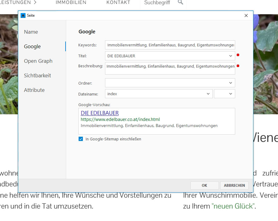

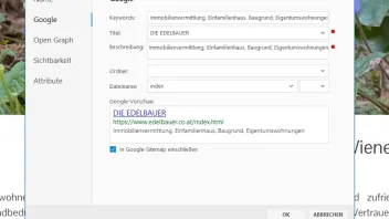

im Eigenschaftsmenü einer Seite lassen sich unter "Google" die Keywords, Titel und Beschreibung eintragen.
Dies haben wir gemacht. Irritierend dabei sind die beiden roten Punkte rechts neben Titel und Beschreibung.
Im Beispielscreen des Zeta Handbuches werden diese beiden Punkte grün angezeigt.
Hat das etwas zu bedeuten? Haben wir etwas falsch gemacht?
Gruß Edelbauer -

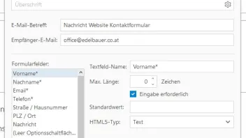

ich habe ein Kontakt-Formular mit mehreren einzeiligen Textfeldern erstelle. Ich möchte diese 50:50% Bildschirmbreite nebeneinander platzieren. Leider lässt der Zeilenumbruch (das Häkchen bei "Umbruch") nicht entfernen.
Zeta zeigt eine kurzes Dialogfenster "Einen Augenblick bitte". Leider bleibt das Umbruchhäkchen gesetzt. Sprich es lässt sich nicht weghaken.
Ist dies möglicherweise ein Bug? Ich habe es testweise mit mehreren beliebigen Vorlagen probiert. Immer mit dem gleichen Effekt.
Bitte um Rat.
lg Edelbauer

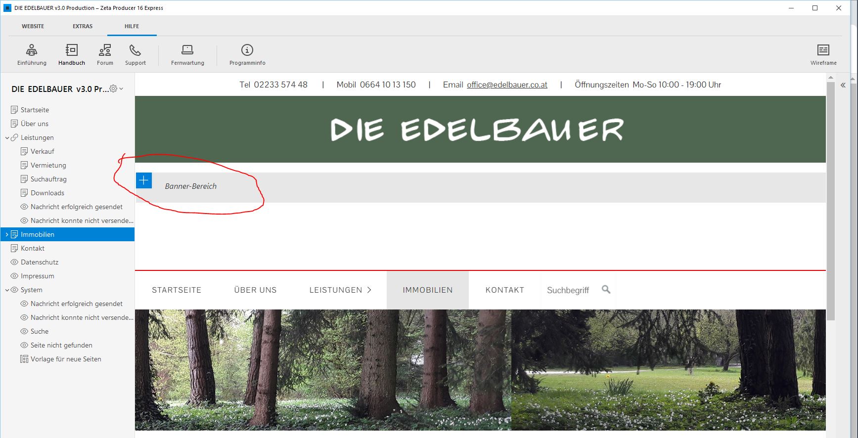

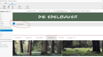

seit dem letzten Zeta Update werden plötzlich leere Inhaltsbereiche (Banner-Bereich, Standard-Bereich, Footer-Bereich) bei jeder Seite (außer Startseite) angezeigt.
Leider lassen sich diese Bereiche weder in der Spaltenansicht (F8) noch in der Wireframeansicht ausblenden, was sehr störend ist.
Haben wir etwas übersehen bzw. gibt es doch einen "Trick" diese Bereiche wieder dauerhaft auszublenden.
Danke für eure Hilfe.
Gruß Edelbauer

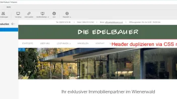

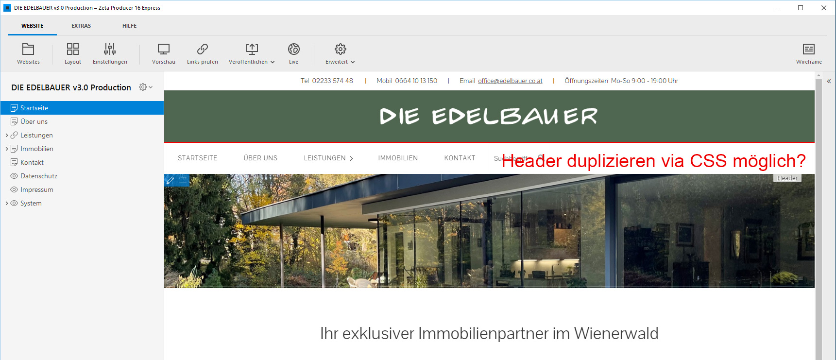

ist es möglich den Header des Layouts zu duplizieren?
Im Darstellungsmodus habe ich keine Option gefunden.
Im Layout-Designer steht im Definitionsfeld links unten "zple:header#header". Ist mit diesem Ausdruck etwas anzufangen? Beispielsweise: "zple:header2#header2"
Oder lässt sich das Header-Duplikat über CSS realisieren?
Das Ziel: Wir möchten direkt unter dem Hauptbanner einen zweiten Banner (ohne Abstand und randlos) positionieren.
Beste Grüße,
Edelbauer -

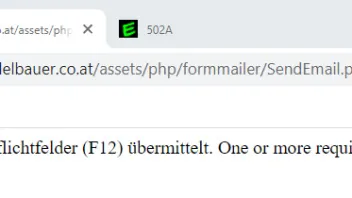

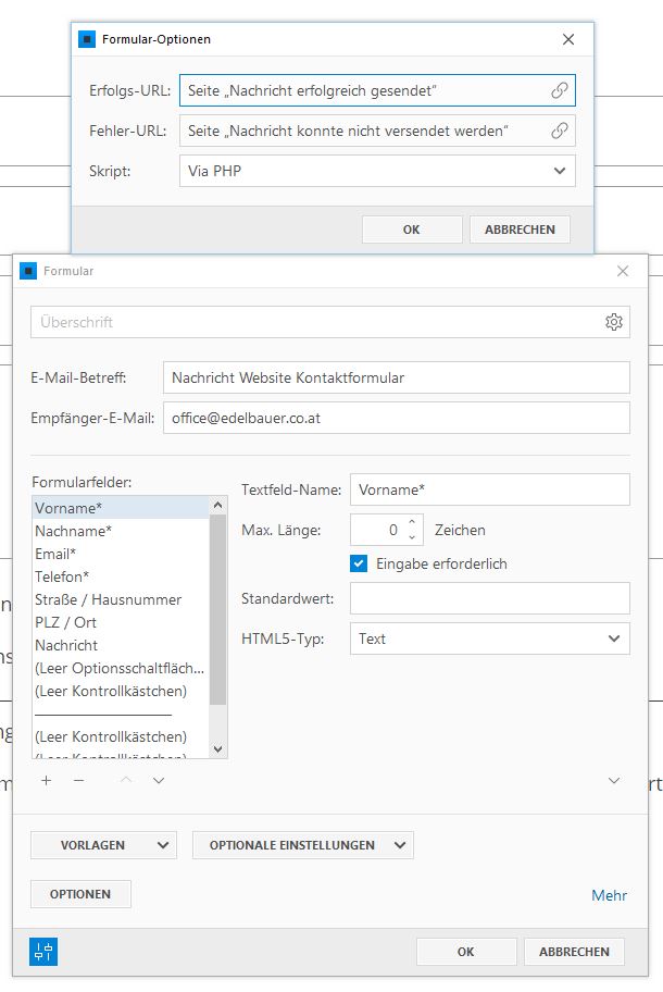

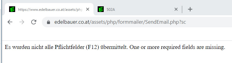

unser Kontaktformular, welches wir mit Zeta Version 15 erfolgreich getestet haben, funktioniert seit Umstellung auf Zeta 16.1 nicht mehr.
Wir sind jedoch nicht sicher ob ein direkter techn. Zusammenhang besteht.
Im Browser erscheint nach ABSENDEN des Formulars folgende Fehlermeldung:
"Es wurden nicht alle Pflichtfelder (F12) übermittelt. One or more required fields are missing." (siehe auch "Form-Error.jpg)
(Anm.: natürlich wurden alle Pflichtfelder ausgefüllt)
Zeta Formular-Optionen: "Via PHP" (siehe auch "Form Options.jpg")
Link zu unserem Kontaktformular:
Wir sind ziemlich ratlos und würden uns über eine schnelle Hilfestellung freuen da die neue Seite bereits ON ist.
lg Edelbauer -
Wunderbar. Vielen Dank für den Hinweis.
Wir konnten es nach Ihrer Anleitung lösen.
Sieht super aus und wird nun auch auf dem Smartphone sauber angezeigt.
[Thread kann geschlossen werden]

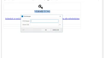

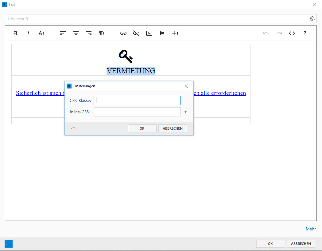

wir möchten gerne den Zeichenabstand einer Überschrift individuell festlegen.
Dies müsste über Inline-CSS und über die css.eigenschaft letter-spacing möglich sein.
Mein Ansatz:
Leider sind wir uns nicht ganz sicher in welches Feld wir das css einfügen müssen, damit der Zeichenabstand der Überschrift "VERKAUF" individuell angepasst werden kann.
Konkret wissen wir nicht wie wir den "css-ausdruck "mit der Überschrift verknüpfen müssen.
Für eine schnelle Hilfestellung wären wir sehr dankbar.
Wir benutzen Zeta Version 16 Express.
Layout: Autohaus 5Danke im Voraus.
Wir haben es nun so gelöst und den Abstand mit drei " " erzwungen.
Nun passt die Ausgabe auch auf mobilen Endgeräten.
lg Edelbauer

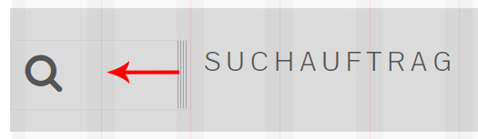

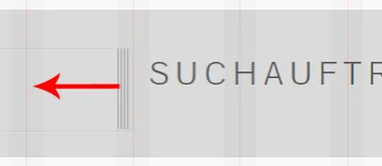

Der Grid besteht aus 12 Spalten mit roten Hilfslinien.
Ein Artikel lässt sich immer nur von einer Hilfslinie zur nächsten per linker Maustaste ziehen.
Meine Frage war ob sich die autom. "Spaltensprünge" individuell sprich pixelweise anpassen lassen?
Anm. zum Screenshot: leider lässt sich der Artikel nicht von der dritten auf die zweite Hilfslinie verschmälern/ziehen.
gibt es eine Möglichkeit, die Spaltenbreite des Grid-Systems dynamisch anzupassen?
lg Edelbauer
