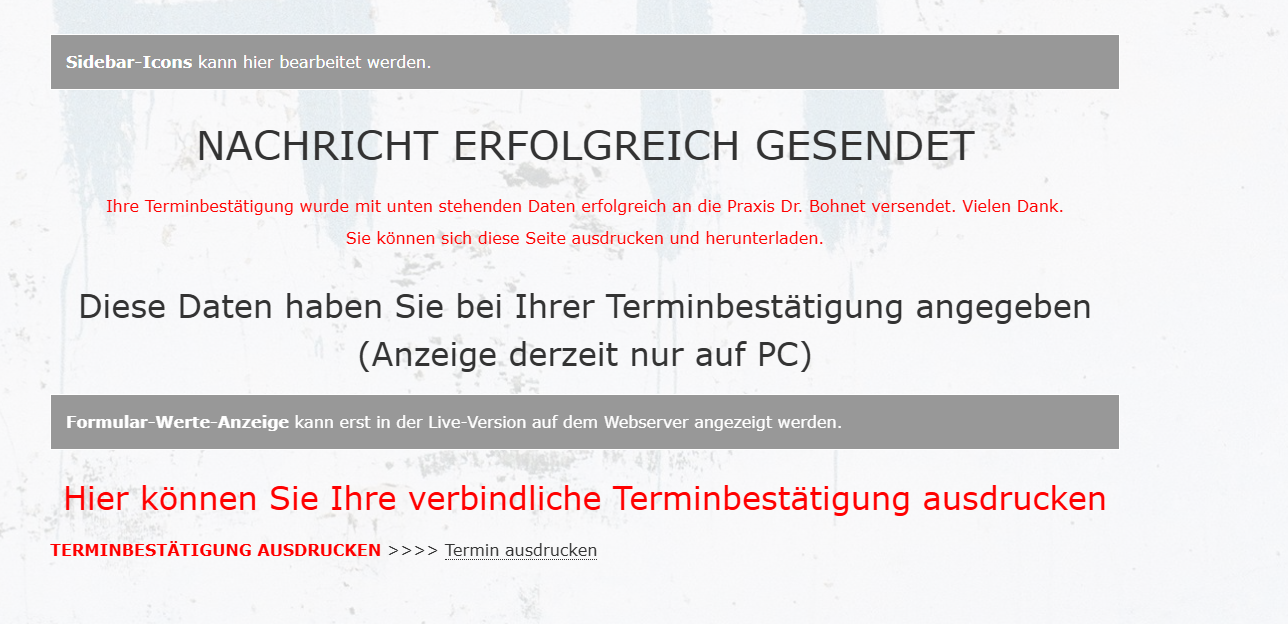

Bei mir sieht es so aus in Zeta:
Auf der Erfolgseite habe ich dann für die unterschiedlichen Werte mit Hilfe der Ratschläge hier eingefügt
Das klappt ganz gut bisher.

Du könntest im einfachsten Fall über

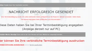

einen Druckbutton auf der Ergebnisseite einfügen. Ich habe das mal auf unserer Ergebnisseite eingebaut, also einfach unter https://www.hanabi-pirna.de/kontakt.html eine Nachricht schreiben.
Hanabi Ich danke dir sehr. Das ist schon mal eine Erleichterung, die ich zunächst zu umsetzen werde. Der Druck selbst sieht natürlich nicht so gut formatiert aus, aber gut, egal zunächst.
Cuchi Um die ausgefüllten Informationen darzustellen, kann man auf der Formular-Erfolgsseite das Widget "Formular-Werte-Anzeige" einfügen. Damit werden nach dem Absenden des Formulars alle ausgefüllten Werte im Browser dargestellt und können vom Benutzer ausgedruckt, in ein PDF gesichert (bietet ja mittlerweile fast jedes OS an) oder sonstwie gespeichert werden.

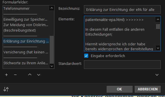

Alpengreis ZUnächst danke ich dir wirklich sehr herzlich für deine spät-nächtliche Hilfe. ICh selbst habe auch neben anstrengender Praxistätigkeit immer nur die Abendstunden Zeit für solche Dinge.
Wahrscheinlich verwende ich oder will verwenden das Formular in einer Weise, für die es so nicht vorgesehen ist?
Es gibt sozusagen eine wenn-dann-Entscheidung: Wenn jemand gegen die Anlage der ePA insgesamt entscheidet, erübrigt sich alles andere an auswählbaren Optionen.
Ich versuchte dieses Szenario bei mir abzubilden im Formular-Editor als
1. Optionsschaltfläche (siehe Oben) mit "Hiermit widerspreche ich oder habe bereits widersprochen der Anlage der elektronischen Patientenakte (ePA)"-- von PAt. dann an die Krankenkasse zu erklären (worauf ich auf meiner Homepage explizit verweise)
>>>> und dann erübrigt sich für mich als Praxis alles weitere
2. Kontrollkästchen: Mit der Auswahlmöglichkeit des PAtienten für mehrere (!) Varianten parallel
Hiermit widerspreche ich oder habe bereits widersprochen der Bereitstellung der elektronischen
Versorgungs- bzw. Abrechnungsdaten (eAD) durch meine Krankenkasse in meine ePA. (>>>>dies muss durch Pat. an Krankenkasse erklärt werden- sh. https://www.praxis-xxxxxxx.de/besondere-pati…enakte-epa.html);-Hiermit widerspreche ich oder habe bereits widersprochen der Übermittlung meiner persönlichen Daten an das
ForschungsDatenZentrum (FDZ) (>>> durch Pat. an Krankenkasse- siehe https://www.praxis-xxxxxxx de/besondere-patientenaufklaerung-elektronische-patientenakte-epa.html);-Hiermit widerspreche ich oder habe ich widersprochen der Nutzung meiner Medkationsdaten (wichtig: Sie können nicht nur einzelnen Medikamenten widersprechen, die Sie für andere erkennbar als psychiatrisch behandelt machen);
-Ich widerspreche aktuell nur der Speicherung von Daten aus meiner psychiatrisch-psychotherapeutischen
Behandlung (>>>dies muss durch Pat. an Praxis xxxxx schriftlich erkärt werden) in die elekronische Patientenakte (ePA)Weitere Informationen unter https://www.praxis-xxxxxxx.de/elekronische-p…enakte-epa.html und https://www.praxis-xxxxxx de/besondere-patientenaufklaerung-elektronische-patientenakte-epa.html;
-Ich wünsche die Speicherung meiner Daten in die ePA trotz expliziter Aufklärung zur Anlage der elektronischen Patientenakte (ePA) auf der Seite
https://praxis-xxxxx.de/elekronische-patientenakte-epa.html
und https://www.praxis-xxxxxx.de/besondere-pati…enakte-epa.html
in Verbindung mit den darin genannten Verweisen (Links) gelesen und verstanden habe.ICh habe hier immer mit "xxxx" gekennzeichnet, was direkten Zugriff auf meine Homepage erlaubte, da ich nicht weiß, ob das hier gestattet ist. Dir hätte ich in direkter Kommunikation den vollen Link mal geschickt in persönliche Kommunikation, die aber wohl durch dich nicht erlaubt ist.
Ich hoffe, ich konnte das Problem ausreichend schildern.

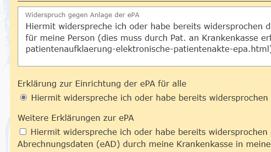

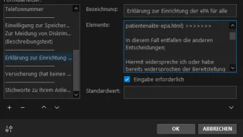

Und tatsächlich: wenn ich den Text in Elemente und dann auch in Standardwert deutlich abkürze - funktioniert es.
Allerdings kann der Nutzer dies dann vorbelegte Feld dann nicht mehr abwählen, wenn er/sie andere Optionen wünscht.
>>>Also noch nicht ganz das, was sinnvoll/erforderlich wäre.
Ziel wäre Vorbelegung, aber nicht Zwang!

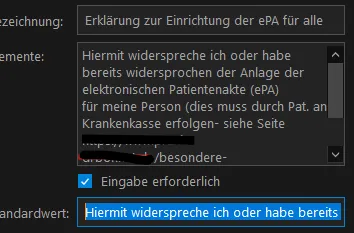

Hallo Alpengreis
tatsächlich funktioniert es bei mir so nicht, wenn ich deinen Text oben richtig verstand.
Vielleicht ist aber auch einfach mein Text für den Eintrag im Standardwert zu lang?
Der hieße nämlich: Hiermit widerspreche ich oder habe bereits widersprochen der Anlage der elektronischen Patientenakte (ePA)
für meine Person (dies muss durch Pat. an Krankenkasse erfolgen- siehe Seite https://www.praxis-drxxxxx.de/besondere-pati…enakte-epa.html) >>>>>>>Das xxxx ist mit meiner Praxis-Homepage belegt.

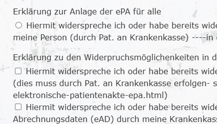

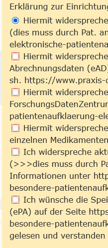

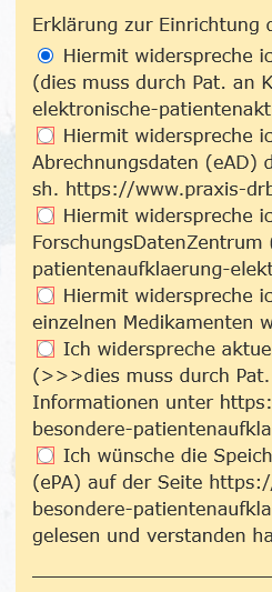

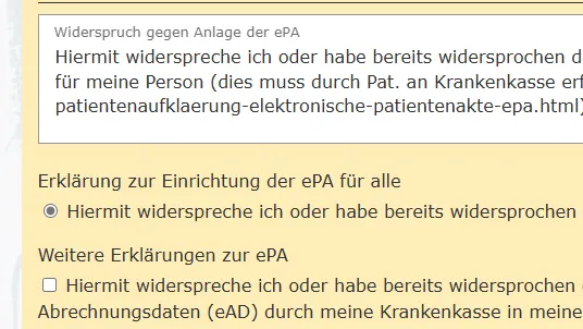

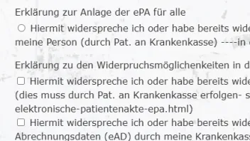

Ich würde gerne in meinem durch-sagen wir mal meine Kunden- auszufüllenden Formular bestimmte Auswahlfelder vorab als ausgewählt voreingestellt haben. Natürlich mit der Option, dass jeder, der es ausfüllt, dann auch eine andere Option für sich wählen kann (darauf würde ich im Text verweisen).- Ich hoffe, es ist verständlich. ICh suche schon seit Stunden nach dieser Möglichkeit, finde das nicht oder verstehe einfach nicht.
Um es zu verdeutlichen hier ein Bild: ICh würde gerne den ersten Punkt sozusagen als Standard-Einstellung vorausgewählt haben, aber durch Nutzer ggf. auch anderes wählbar (dann verschwindet der vorausgewählte Punkt)
ICh erhoffte mir das Entsprechende zu finden unter den Einstellungen des Formularfeldes unter Standardwert. Da aber in dem Elemente-Kasten mit ";" getrennt natürlich die verschiedenen Wähl-Optionen sind, scheint das so nicht zu funktionieren.
Habt ihr irgendeine Idee, wie ich das umsetzen könnte?
Hast du irgendeine Idee, wie ich das umsetzen könnte?

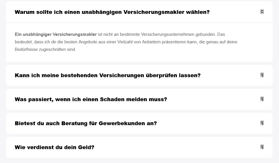

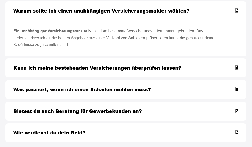

Hallo mit welcher Funktion in Zeta bekomme ich das denn hin, dass auf Klicken der Überschrift der darunterstehende weitere Text sich aufklappt?
Wie z.B. hier drunter (bei mir natürlich andere Texte)
- ICh machte manches mit den Aufreißer-Widgets, finde es am Ende bei relativ viel Text aber zu unübersichtlich und würde gerne irgendwie umstellen.
- Vielleicht auch denkbar das häufig zu sehende "+ Überschrift blabla"> dann auf Klick geht der Text darunter auf.
- Irgendwie elegant fand ich auch das hier unten (bei mir völlig andere Themen, eher medizinisch), aber oben das Thema, z.B. Weißwein> wenn man drauf klickt wandert Seite auf die nähere Auswahl, weiß aber auch da nicht, wie man das in Zeta umsetzt? -habe das aus dem Website-Showroom. Kann mir jemand Tipps geben

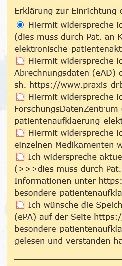

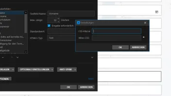

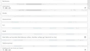

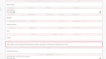

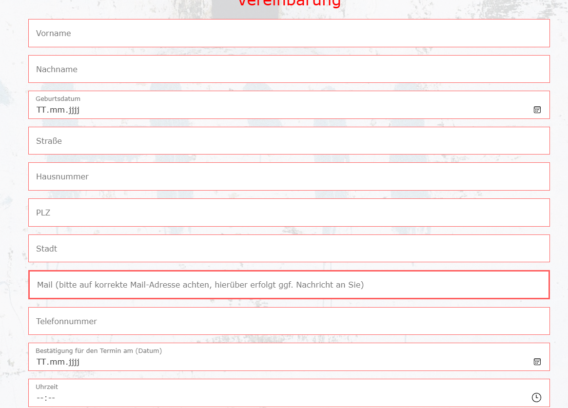

Mit "nur" deinem letzten CSS waren die Textfelder Vorname etc. wieder nicht rot umrandet.
ICh musste dann tatsächlich beides untereinander schreiben, dann ging es wieder. Ehrlich gesagt sah ich aber den Unterschied zu vorher gar nicht.
ALS PN würde ich dir mal den Link zu meiner selbstgestrickten, etwas chaotischen, für meine Zwecke aber hinreichenden Homepage schicken, falls gewünscht. In jedem Fall tausend Dank für deine wirkich tolle Hilfe.
CSS
Alles anzeigen<style> form input:required:not(:valid), form input:required:not(:checked) { border-color: #ff5c5c !important; } form input[type="radio"]:required:not(:checked) { outline: 1px solid #ff5c5c; border-radius: 50%; } </style> <style> form input:required:not(:valid) { border-color: #ff5c5c !important; } form input[type="radio"]:required:not(:checked), form input[type="checkbox"]:required:not(:checked) { outline: 1px solid #ff5c5c; } form input[type="radio"]:required:not(:checked) { border-radius: 50%; } </style> -

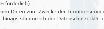

Die Pflichtfelder können mit etwas CSS hervorgehoben werden (siehe https://docs.zeta-producer.com/eigenes-css-einfuegen.html):

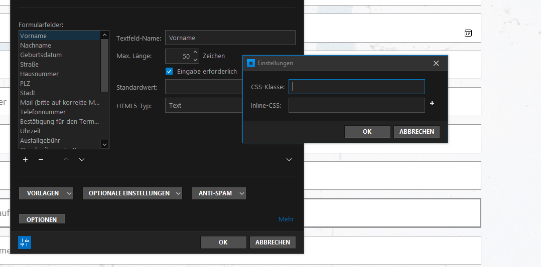

Danke phil-web,
wo genau wäre die CSS einzufügen? ICh will das ja eigentlich nur in den Formularfeldern haben. Die Linkseite oben sah ich auch schon mal, verstand aber nicht so viel, ehrlich gesagt und hatte dann Angst, dass es sich auf alle Seite beziehen wird.
Hier siehe Snipping?
Super Pete--Vielen Dank.
auf style="border-color: #FCE22EB; border-width: 3px;" muss man erstmal kommen.
Kann man denn irgendwo nachlesen, wo und wie man diese ganzen HTMl-Attribute definieren kann? Wäre sicher für vieles hilfreich.

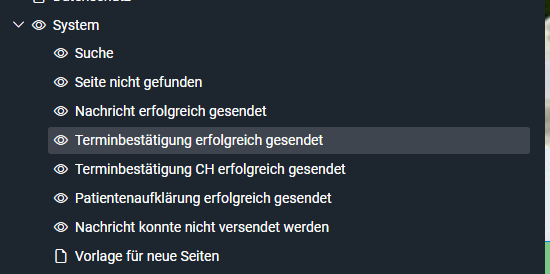

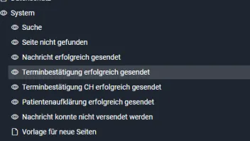

- Zielseite erstellt, ohne Widget Formular-Werte-Anzeige (F6)
- Formular erstellt, als Zielseite die neu erstellte ausgewählt (F6) / ohne den Zusatz (lead=1)
- Zielseite geöffnet, Widget eingefügt: keine Fehlermeldung!- Zurück zum Formular: Zusatz (lead=1) eingefügt
Funktioniert!

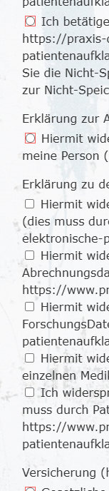

ich fände im Formular selbst klasse, wenn ich die Pflichtfelder optisch direkt mit anderer Farbe hinterlegen könnte, ebenso die Kästchen oder Kriese, die zwingend angeklickt werden müssen. Weißt du oder phil-web dafür ne Lösung ?
