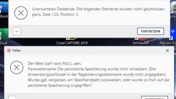

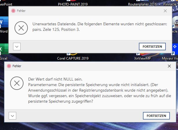

Neuinstallation hat geholfen. Funktioniert wieder alles.
Nach dem Neustart kamen die gleichen Fehlermeldungen. Allerding wurden im neuen Settings-Ordner nun zwei settings-XML-Dokumente hinterlegt.+
Wie sieht es mit einer Neuinstallation aus? Ist es ratsam oder nicht?
Der Ordner Settings, der vom Programm neu angelegt wurde ist jetzt auch leer.
Hat leider nicht geholfen. Es kommt die gleiche Fehlermeldung.

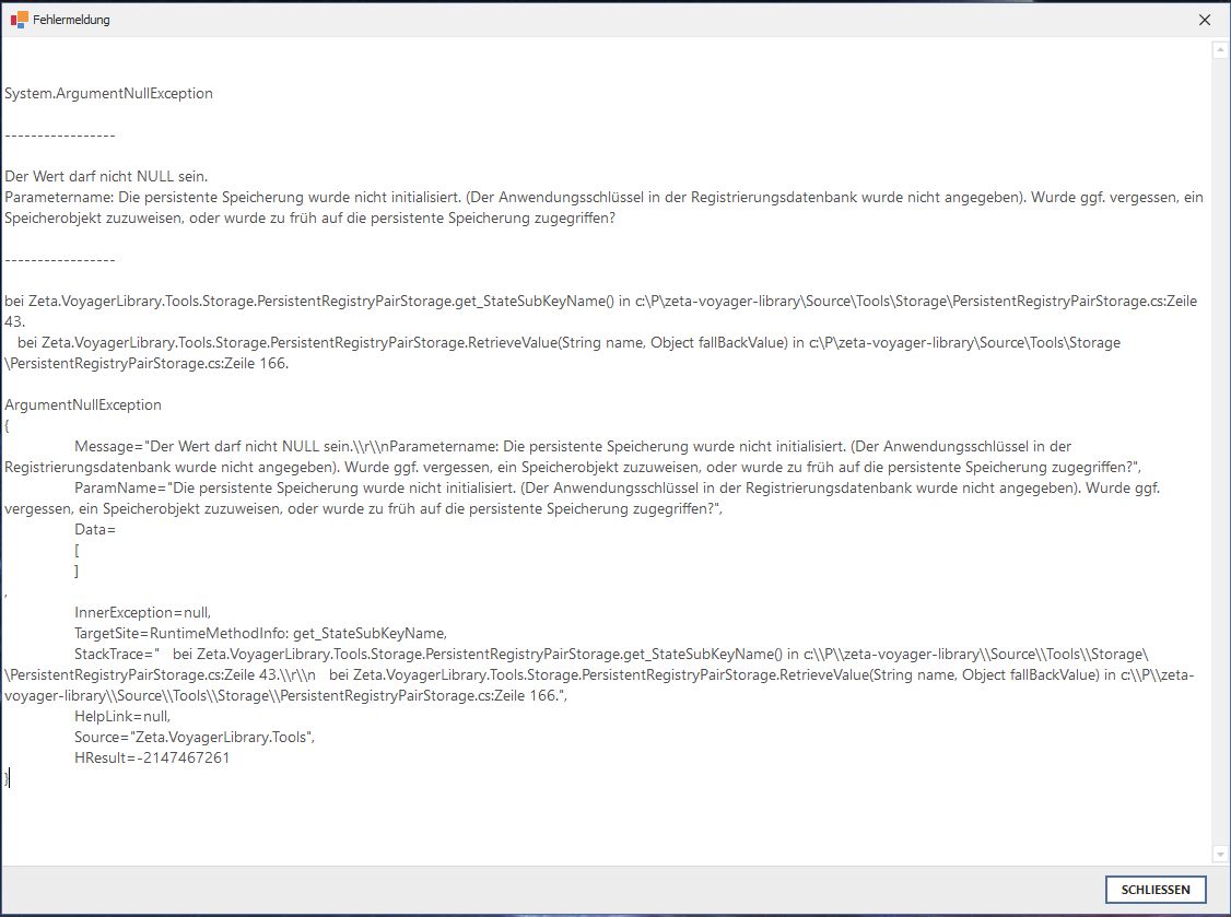

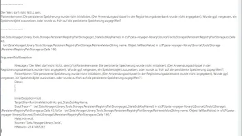

Guten Morgen, seit heute kann ich das Programm nicht mehr starten. Gestern habe ich noch ganz normal damit gearbeitet und das Programm auch geschlossen. Heute kommt folgende Fehlermeldung.![]()
Das Senden der Fehlermeldung funktioniert auch nicht. Die Fenster selbst können auch nur über den Taskmanager geschlossen werden.

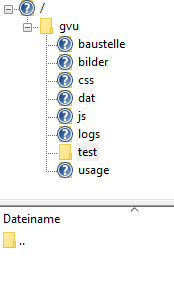

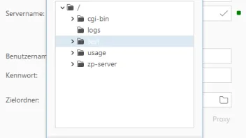

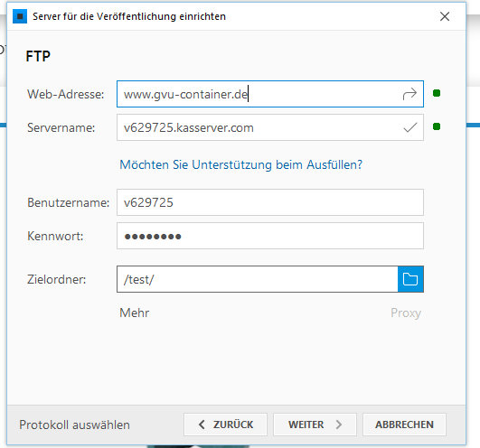

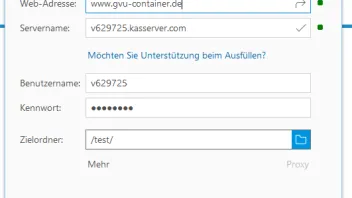

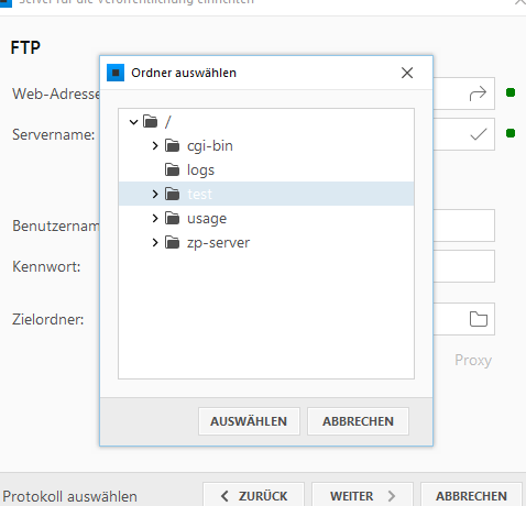

Im Filezilla wird automatisch definiert in welchen Ordner die Daten geschoben werden sollen. Hier GVU. Dort habe ich den Unterordner test angelegt. GVU ist aber auch nur ein Order im root-Verzeichnis. ZP hat jetzt den Ordner test nicht im Ordner GVU genutzt, sondern im root-Verzeichnis. Da die Domain aber auf GVU zeigt, konnte die Testseite nicht angezeigt werden.
So musste der Zielordner aussehen:
Nochmals danke für Hilfe.
Hallo Ela,
danke für die Hilfe. Die Domain ist nicht auf den Ordner geleitet. Der Ordner Test ist ja nur ein Unterordner, den ich dann an meine Domain anhänge um die Seite zu testen.
Wenn ich die Daten manuell einfüge, über FTP, dann funktioniert es ja auch.
Stefan: Den Ordner gvu muss es doch auch nicht geben. Es soll ja alles in den Unterordner "test" geschoben werden.
Nach den Einstellungen wird ja immer vom Programm aus getestet. Dann ist alles OK. Beim Veröffentlichen werden die Daten auch irgendwohin geschoben. Man sieht wie die Daten runtergezählt werden. Die Frage ist nur: Wo werden die dann hingeschoben???
Die Ordnerstruktur im Filezilla sieht auch anders aus als das was ZP ausgibt.
Genau, ich schaue mit Filezilla auf den Server.
Komischer Weise hat es gestern funktioniert. Da hatte ich allerdings noch die Testversion. Heut nutze ich Express. Ich weiß nicht ob es vielleicht was damit zu tun hat. Sollte man das Programm neu installieren?
Hier die Einstellungen.
ich habe ein kleines Problem mit dem Veröffentlichen der Seiten auf meinem eigenen Server.
Der Webserver wurde korrekt konfiguriert. Es werden keine Fehler gemeldet. Ich will die Seite erst einmal testhalber in einem Unterordner "Test" legen. Der Unterordner wurde auch als Zielordner angegeben.
Allerdings werden beim veröffentlichen der Seite keinerlei Daten dort reingeschoben. Auch nicht in einem anderen Ordner des Accounts. Es gibt auch keine Fehlermeldung beim veröffentlichen.
Ich frage mich, wo werden die Daten hingeschoben?
Ich freu mich auf Ideen von euch.
