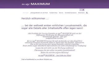

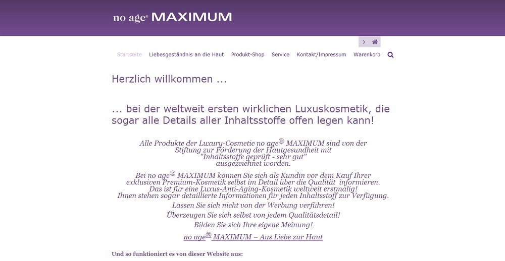

Hallo Günter,
also ich habe deine Seite gerade mal auf meinem iPhone mit iOS 7.0.4 getestet- sowohl im Hoch- als auch im Querformat.
Also zu deinem ersten Punkt - die Navigation:
Also bei mir funktioniert die Navigation ohne Probleme. Den Button anklicken und schon klappt die Bar mit den Untermenüs aus.
Zum Punkt Header:
Welche Header sollen hier denn angezeigt werden? In der Desktop-Variante hast du doch auch keine?
Vielleicht hilft diese Erkenntnis weiter...
Andreas
