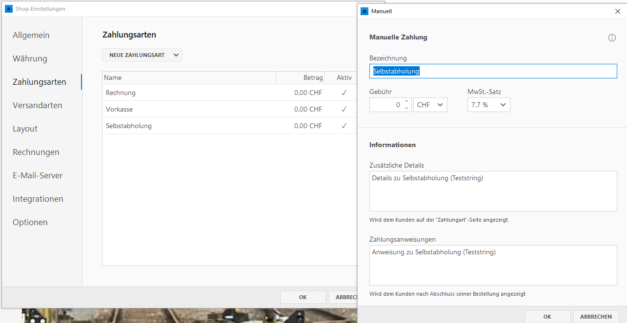

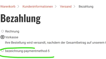

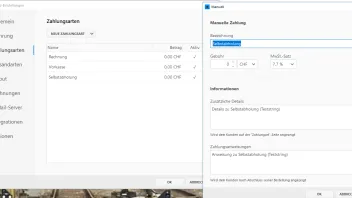

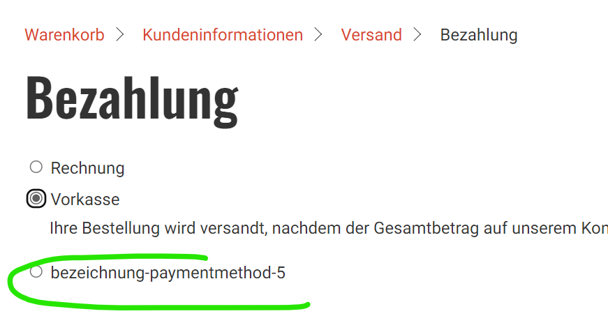

Ja, das funktioniert so: Habe Zahlungsart gelöscht und neu eingegeben, jetzt geht es wie es soll.
Besten Dank.
Besten Dank.

Hallo
Ich habe eine manuelle Zahlungsart erfasst. Bei der Abwicklung des Warenkorbs wird statt dem Namen der Zahlungsart der Text "bezeichnung-paymentmethod-5" angezeigt. Vgl. Beilage.
Was mache ich falsch ?
Grüsse
Erich
