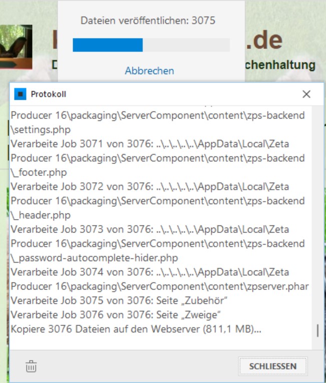

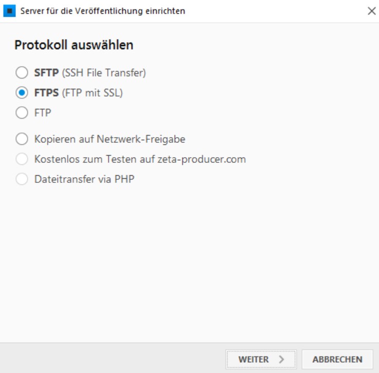

Wir haben mit dem Service von Host Europe telefoniert, wir haben alles live getestet. Angeblich ist von deren Seite aus alles in Ordnung. Auch unser FileZilla verbindet sich problemlos. Nur Zeta Producer nicht. Das Programm hängt sich jedes Mal beim Veröffentlichen hoffnungslos auf und man kann dann nicht mal den Vorgang abbrechen, sondern muss mit dem Task Manager ran. Das geht nun seit Tagen so.

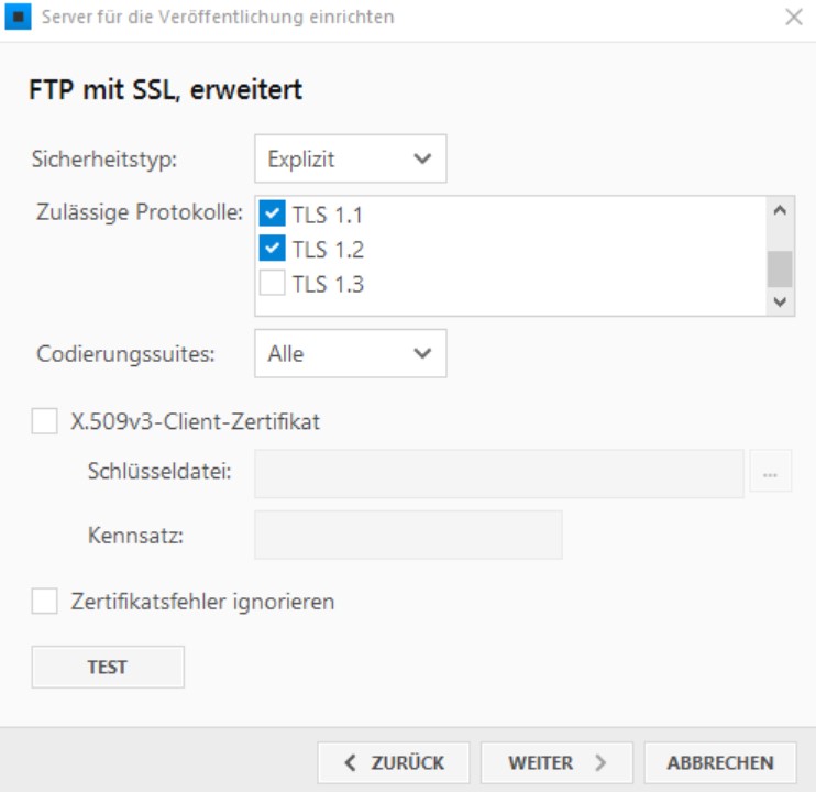

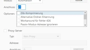

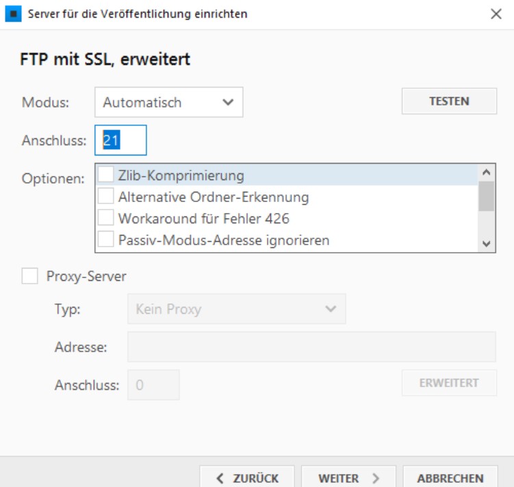

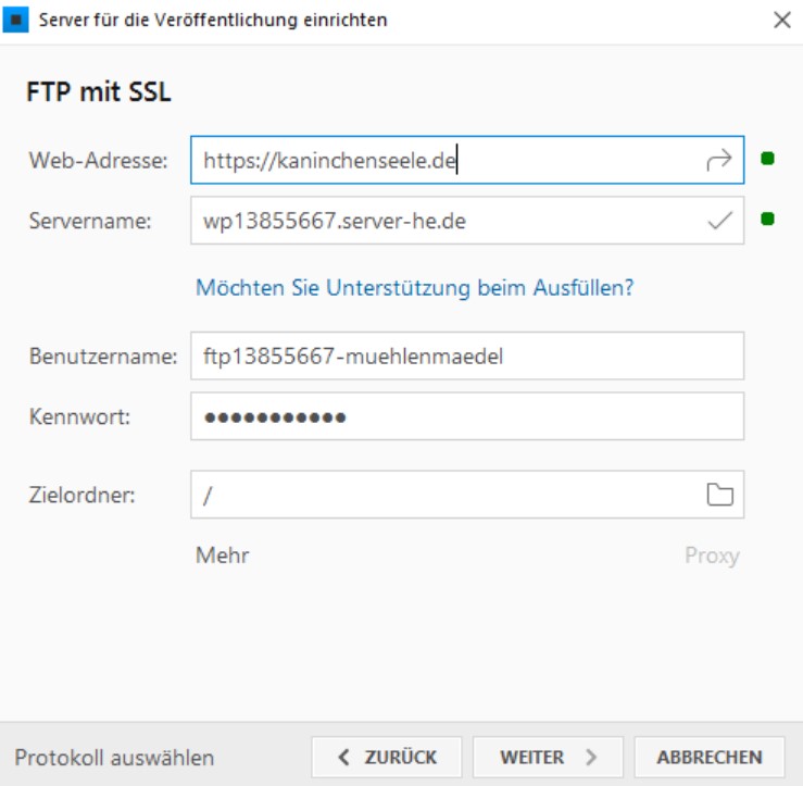

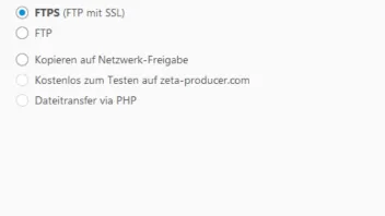

Wichtig ist auch, dass das korrekte Protokoll verwendet wird. Das FTP-Passwort wird in das Feld "Kennwort" eingegeben.
Sie können gerne einen Screenshot Ihrer FTP-Einstellungen (Veröffentlichen > Webserver konfigurieren) hier hochladen, vielleicht fällt uns ja gleich ein Fehler auf.

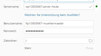

Vielen Dank, hier sind einige Screenshots.
Sieht so aus, als ob ZP gart nicht wirklich zum Veröffentlichen kommt. Im ersten Schritt werden ja nur Dateien lokal erstellt und dann erst auf den Webserver kopiert. Dieser Schritt wird mit der Meldung "Kopiere NNNN Dateien auf den Webserver" eingeleitet und nach dieser Meldung ist in Ihrem Screenshot aber Schluss. Ich vermute daher, dass die Zugangsdaten nicht mehr stimmen (oder die Verbindung von einer Firewall-app verändert wird). Gleichen Sie die bitte mit dem Provider ab.
ZitatDanke!
Die FTP-Daten habe ich abgeglichen, sie stimmen. Kann es möglicherweise auch am Passwort für Host Europe liegen? Ich finde im Zeta Producer aber nirgends ein Feld, in das dieses PW eingetragen wird?

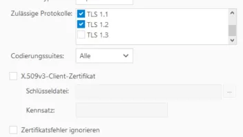

Hallo muehlenmaedel ,
nach Änderung der Protokolleinstellungen wird die Webseite einmalig vollständig neu veröffentlicht.
Nein, es funktioniert nicht, auch dabei hängt es sich auf. Nur dass die Zahl anders ist.

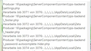

Also es wird immer seltsamer...
Ich habe Avast gestern deaktiviert und tatsächlich konnte ich sofort danach alle Unterseiten öffnen und bearbeiten, es kam keine Fehlermeldung mehr. Als ich dasselbe später noch mal versucht hab, ging überhaupt nichts mehr. Sowie ich das Programm öffne, kommt die Fehlermeldung, auch mit deaktiviertem Avast. Ich kann keine einzige Seite mehr bearbeiten. Auch beim Versuch, ein Backup zu machen oder die Seite zu veröffentlichen, erscheinen Fehlermeldungen. Beim Versuch, ein Backup wiederherzustellen, lädt das Programm ewig und nichts passiert.
Teilweise erscheint in den Fehlermeldungen ein Dateipfad, der "OneDrive" beinhaltet. Aber ich habe OneDrive von Anfang an deaktiviert und finde es nicht mal mehr auf meinem Laptop. Wenn ich ZetaProducer neu installiere, was ich jetzt schon 2x getan habe, gerät es trotzdem immer automatisch in einen OneDrive-Pfad.
Hier eine Auswahl der Fehlermeldungen...

Nach einer Neuinstallation sind jetzt die meisten Fehlermeldungen verschwunden.
Zumindest die eine Unterseite kann ich aber nach wie vor nicht bearbeiten. Sobald ich sie in der Sitemap anklicke, erscheint das Fenster: ""Die Datei " xxxx" ist bereits vorhanden." und der Inhalt wird durch denselben Fehlertext ersetzt wie vorher.
