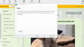

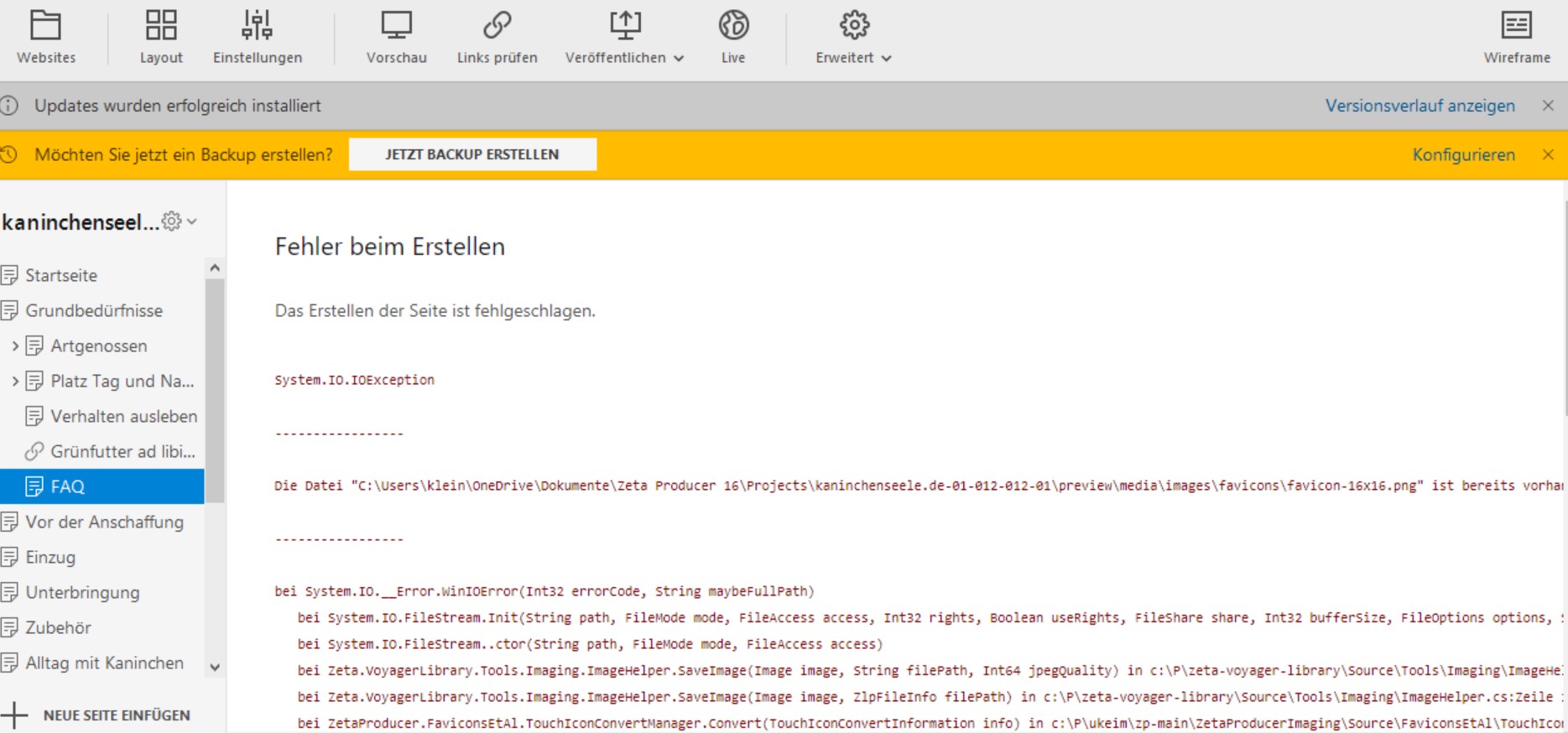

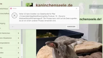

    Ich habe mein Programm vorhin geupdatet und seitdem funktioniert rein gar nichts mehr. Ich habe das aktuelle Backup schon mehrmals neu wiederhergestellt und das Programm als Admin gestartet, aber nichts hilft.

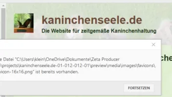

    (Mindestens) eine Unterseite wird überhaupt nicht mehr geöffnet, stattdessen wird beim Klick darauf ihr Inhalt durch einen ellenlangen Fehlertext ersetzt. Zuvor erscheint ein Fenster mit dem Text: "Die Datei " xxxx" ist bereits vorhanden.

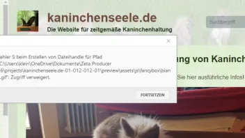

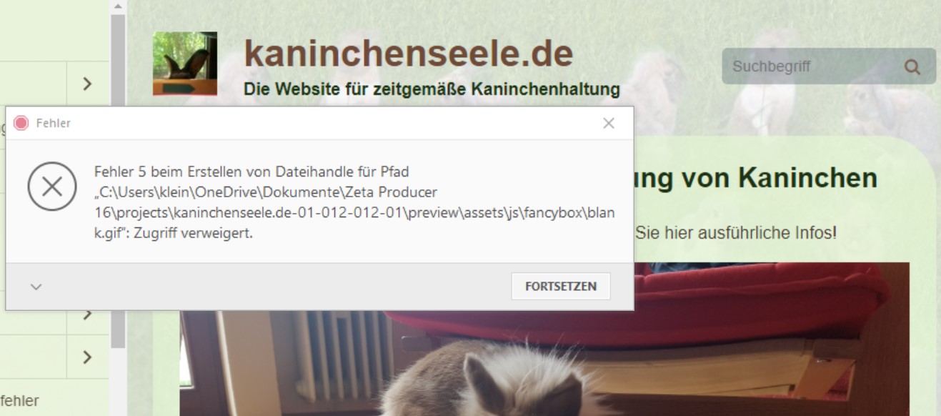

    Auch andere Unterseiten kann ich nicht mehr bearbeiten. Fehlermeldung: "Der Zugriff auf den Pfad " xxxxx" wurde verweigert." oder: "Fehler 5 beim Erstellen von Dateihandle für Pfad xxxxxx: Zugriff verweigert".

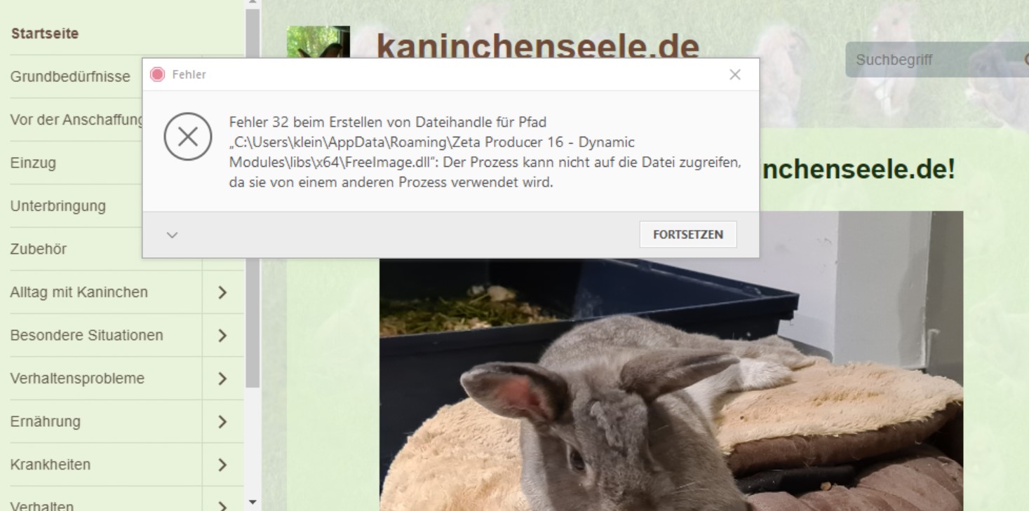

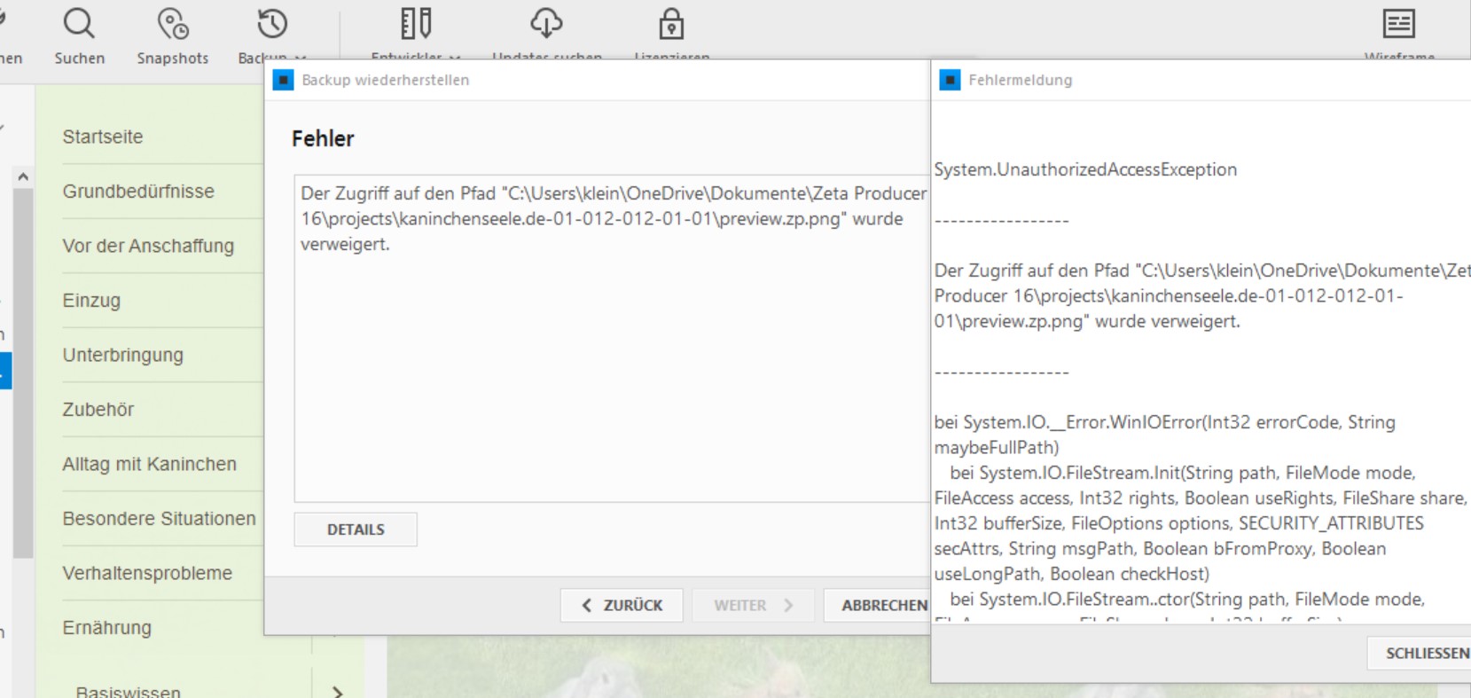

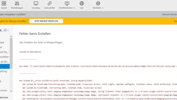

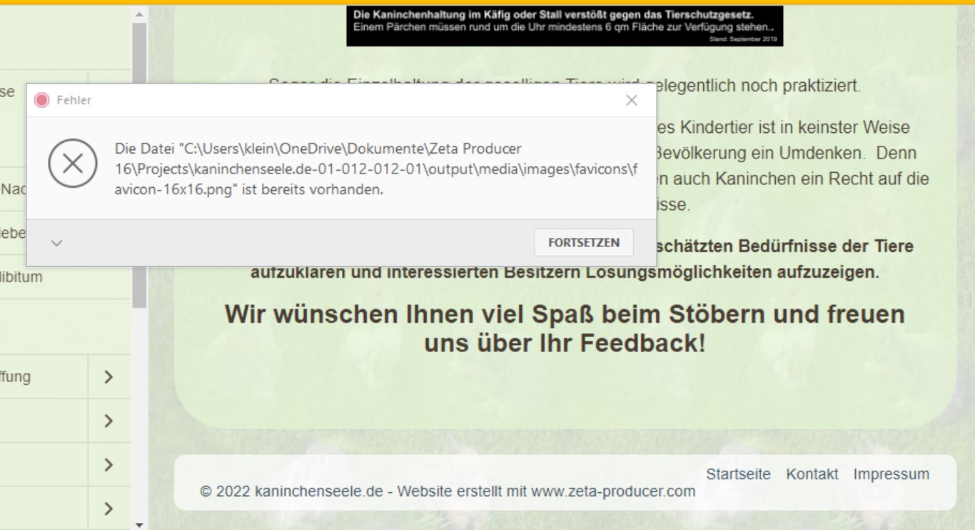

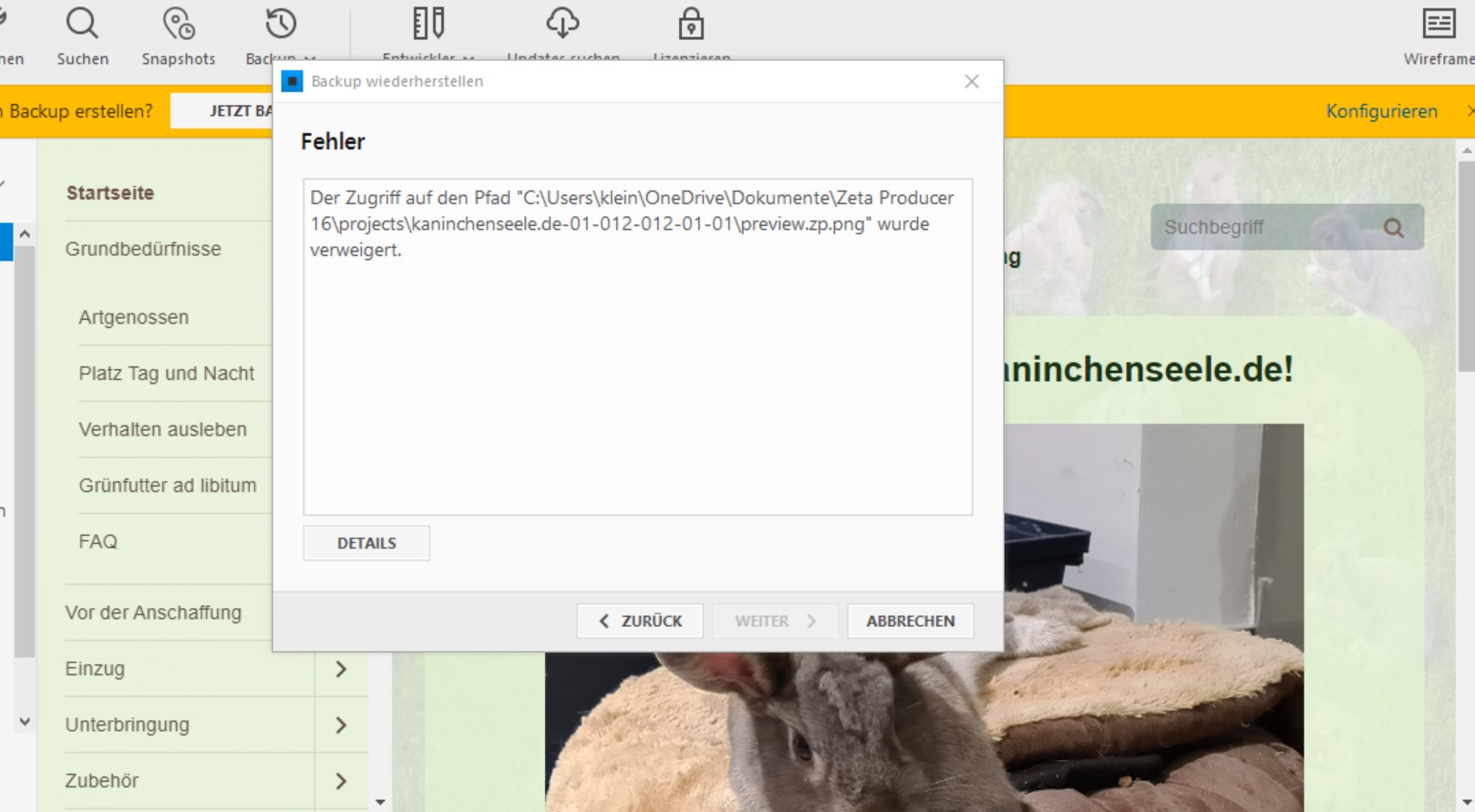

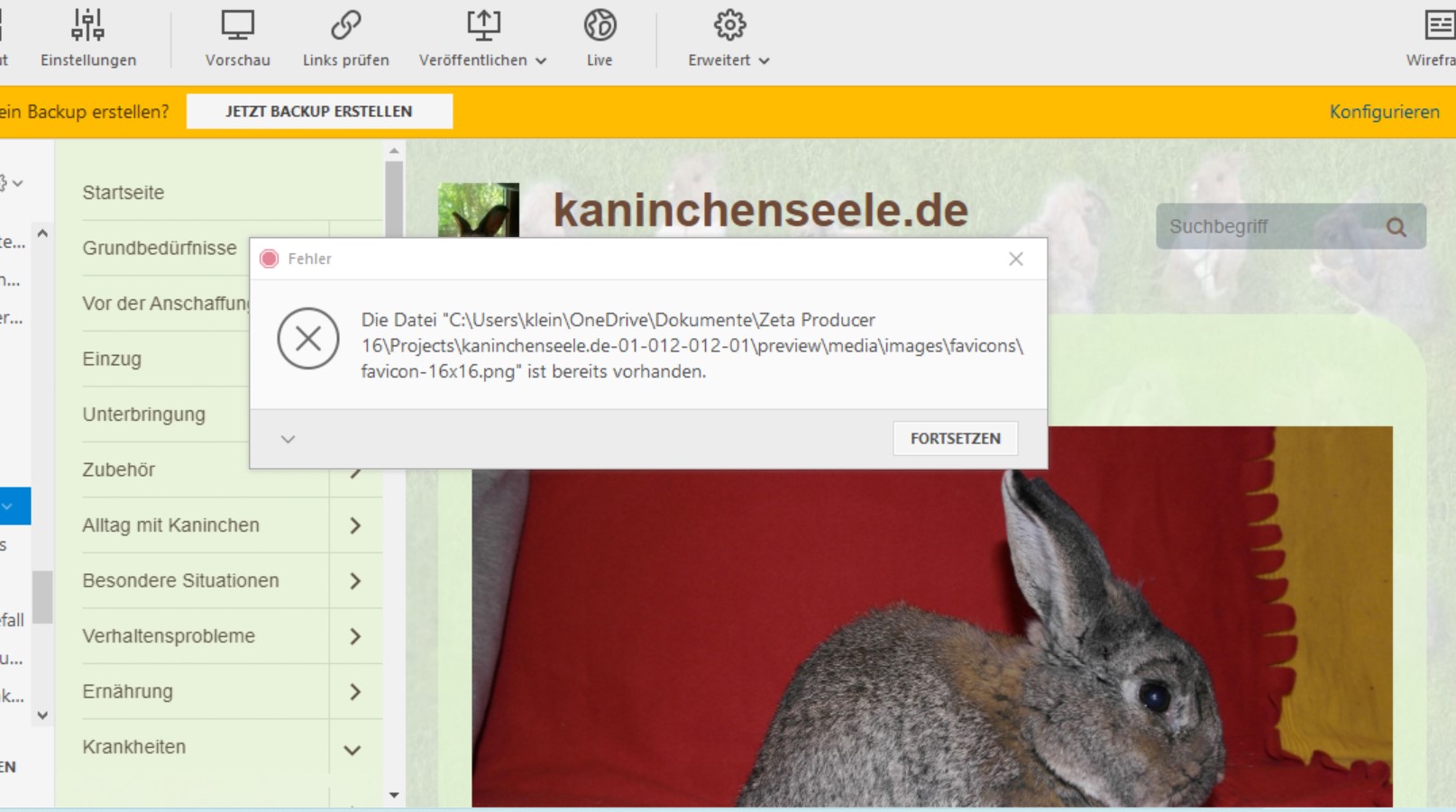

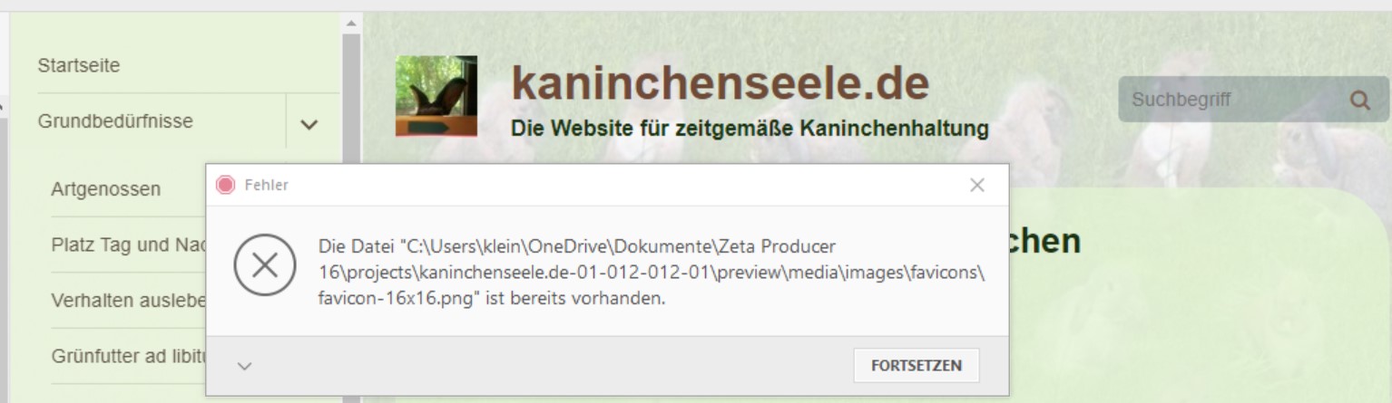

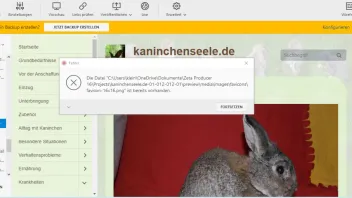

  • Also es wird immer seltsamer...

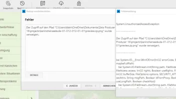

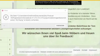

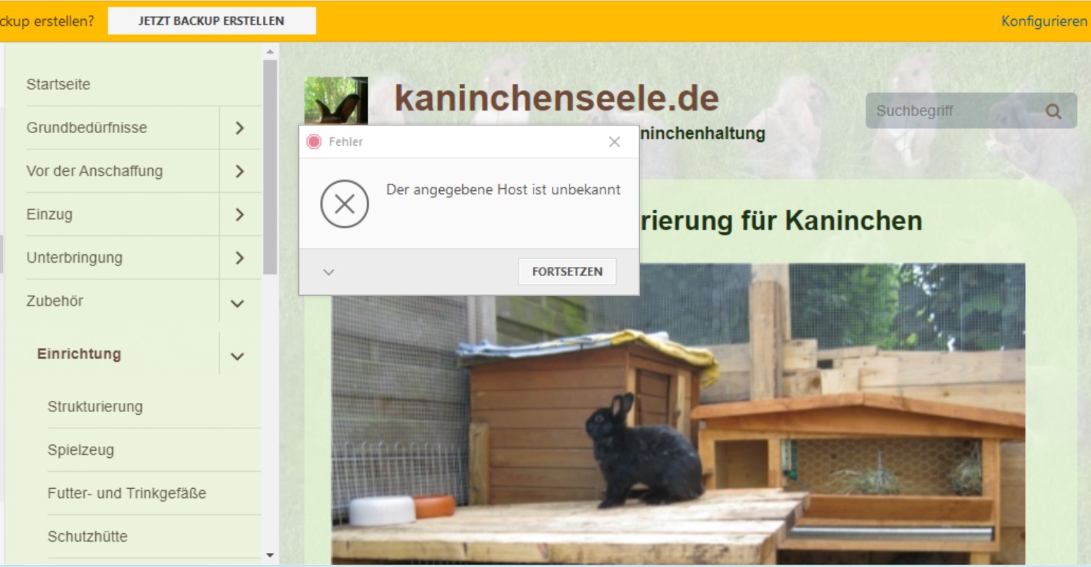

    Ich habe Avast gestern deaktiviert und tatsächlich konnte ich sofort danach alle Unterseiten öffnen und bearbeiten, es kam keine Fehlermeldung mehr. Als ich dasselbe später noch mal versucht hab, ging überhaupt nichts mehr. Sowie ich das Programm öffne, kommt die Fehlermeldung, auch mit deaktiviertem Avast. Ich kann keine einzige Seite mehr bearbeiten. Auch beim Versuch, ein Backup zu machen oder die Seite zu veröffentlichen, erscheinen Fehlermeldungen. Beim Versuch, ein Backup wiederherzustellen, lädt das Programm ewig und nichts passiert.
    Teilweise erscheint in den Fehlermeldungen ein Dateipfad, der "OneDrive" beinhaltet. Aber ich habe OneDrive von Anfang an deaktiviert und finde es nicht mal mehr auf meinem Laptop. Wenn ich ZetaProducer neu installiere, was ich jetzt schon 2x getan habe, gerät es trotzdem immer automatisch in einen OneDrive-Pfad.
    Hier eine Auswahl der Fehlermeldungen...
  • Hallo muehlenmaedel ,
    eventuell helfen folgende Schritte:
    1. saubere Neuinstallation: Hierzu den Ordner /Settings im Verzeichnis /user/dokumente/zeta Producer umbenennen in "alte-settings", Danach Zeta neu installieren. HINWEIS: Die Lizenznummer (ab Express) muss neu eingegeben werden. Nach der Installation Avast aufrufen und im Protokoll schauen, ob Avast die Installation ohne Meckern zugelassen hat.
    2. Temporäre Dateien löschen, von Stefan unter RE: Veröffentlichen hängt seit Version 16.5 beschrieben.
    3. Im Projekt prüfen, ob für Backups onedrive aktiviert ist, Siehe https://docs.zeta-producer.com/backup-konfigurieren.html#a3418

  • Der Inhalt kann nicht angezeigt werden, da er nicht mehr verfügbar ist. Hallo, ich habe das ähnliche Problem, das beim Veröffentlichen die Meldung "Die Datei ist vorhanden" kommt. Ein Klick auf Protokoll öffnet nicht um nähere Hinweise zu erhalten.
    Ich komme an keine Info, welche Datei vorhanden ist.
