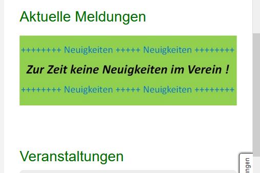

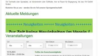

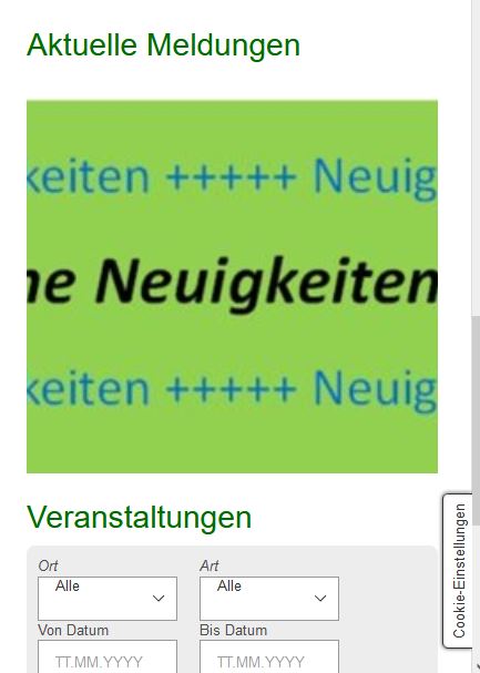

    PS: um das Format der Slider-Bilder festzulegen, existieren seit Version 16.7 diverse Einstellungsmöglichkeiten mit denen sich auch ein Skalieren und Beschneiden (Slider6.jpg) auf kleinen Bildschirmen vermeiden lässt (Mindesthöhe Mobil: 0).
    Mindesthöhe Mobil:0 ist bereits eingestellt und die Beschneidung, wie in Slider6.jpg zu sehen ist, passiert ja nicht reproduzierbar sondern bei gleichem Bildschirm mal so und mal so. Mit dem Workaround natürlich nicht mehr, da ist alles o.k.
    Ich kann das aktuell leider noch nicht nachstellen. Ich schlage daher vor, dass Sie als Workaround statt "Einfahren" die Option "Einblenden" nutzen.
    Ich werde den Workaround "Einblenden" wohl oder übel nutzen müssen. "Einfahren" wäre mir aber bedeutend lieber und hoffe deshalb immer noch auf eine Lösung :) . Wenn Sie von mir etwas zum Nachstellen des Problems benötigen, bitte Bescheid geben.
    Grüße, Michael
    Entschuldigung, ich dachte die Bilder sprechen für sich.
    Eine URL macht in diesem Fall keinen Sinn, da das Problem die Bearbeitung in Zeta Producer betrifft, die Screenshots sind alle von Zeta Producer, nicht von der Webseite.

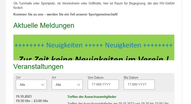

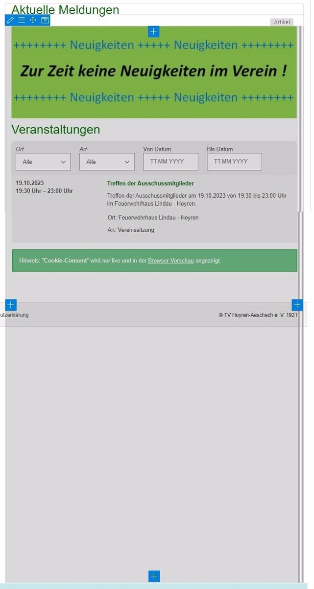

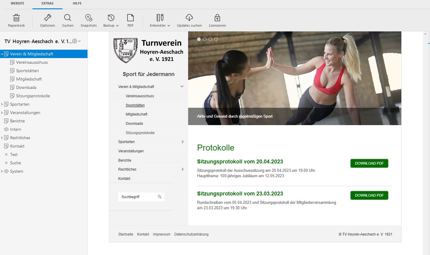

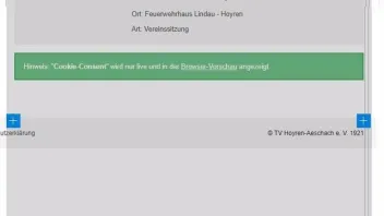

    Im ersten Bild im Beitrag #1 (Screenshot von Zeta Producer) ist der Slider markiert, der graue Hintergrund, der normalerweise nur das Element markiert, geht über die anderen Elemente nach unten weit über das Ende der Seite hinaus. Das + Zeichen unten am Bildrand gehört zum Slider oben im Bild.

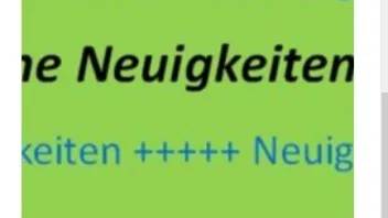

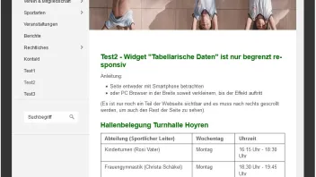

    Im zweiten Bild im Beitrag #1 ist ersichtlich, dass sporadisch (also nicht immer) nur ein Teil des Sliders sichtbar ist, also nicht auf der Webseite sondern wiederum nur auf dem Bildschirm von Zeta Producer.
    Wie oben erwähnt zeigt der Bildschirm von Zeta Producer manchmal auch eine ganz andere Seite, als die mit dem Slider an, oder bleibt sogar ganz weiß und Zeta Producer muss neu gestartet werden.

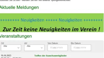

    Hier ist ein Beispiel, wie von Zeta Producer die Unterseite "Protokolle" angezeigt wird, obwohl die Landingpage "Verein & Mitgliedschaft" angeklickt ist (auf letzterer befindet sich der Slider):

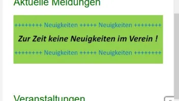

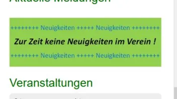

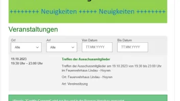

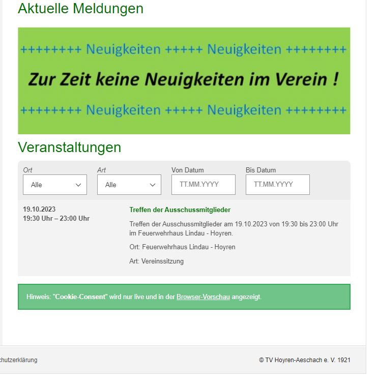

    Das dritte Bild im Beitrag #1 zeigt an, wie der Bildschirm von Zeta Producer eigentlich aussehen müsste.
    Eine URL macht jetzt allerdings doch Sinn, da ich bemerkt habe, dass der Slider jedesmal anders angezeigt wird (bei der gleichen Veröffentlichung wohlgemerkt), auch abhängig von der Bildschirmgröße:
    URL: https://tv-hoyren-aeschach.zeta-producer.com/index.php.
    Lassen Sie es mich wissen, wenn die Beschreibung immer noch missverständlich ist.
    P.S. Ich habe in meiner Verzweiflung Zeta Producer komplett deinstalliert, installiert und ein Backup eingespielt, das Ergebnis hat sich nicht geändert.
    P.S. Die Probleme gibt es nur mit der Slider Einstellung "Einfahren", nicht mit der Einstellung "Einblenden" und nicht, wenn kein Slider verwendet wird.

    beim Bearbeiten einer Seite in Zeta Producer V16.7, die ein Slider Widget mit Einstellung "Einfahren" enthält, erhalte ich sporadisch folgenden Bildschirm:
    Und zwar unabhängig davon, ob das Widget sich in einer eigenen Reihe oder eigenem Container befindet.
    Manchmal zeigt der Bildschirm auch eine ganz andere Seite an oder bleibt sogar ganz weiß und Zeta Producer muss neu gestartet werden.
    Ich habe den Slider auch mal in eine andere Webseite eingebaut mit dem gleichen Effekt.
    Nach löschen des Sliders ist der Spuk vorüber.

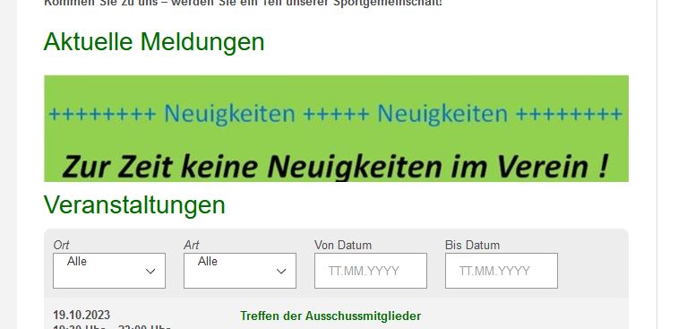

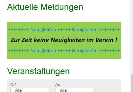

    Ab und zu bekomme ich auch diesen Bildschirm:
    Und so sollte es sein:
    Mit der Einstellung "Einblenden" ist auch alles o.k., bis jetzt jedenfalls nach mehreren Versuchen.

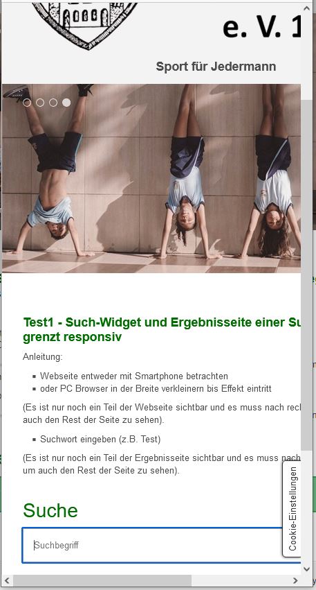

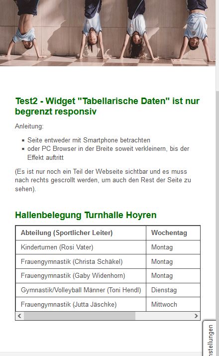

    vielen Dank für den schnellen Fix.
    Das Problem mit dem Such Widget ist nun behoben.
    Bei der Tabelle bleibt der Inhaltsbereich auf schmalen Bildschirmen jetzt auch auf 100% der Breite beschränkt, allerdings wird die Tabelle jetzt nicht mehr an den schmalen Bildschirm angepasst, sondern erhält jetzt einen waagerechten Scrollbalken, mit dem die Tabelle nach rechts gescrollt werden muss und die Übersichtlichkeit dadurch leidet:
    Ist-Zustand nach Update:
    Soll:
    Lässt sich das auch noch beheben?
    Freundliche Grüße,
    Michael

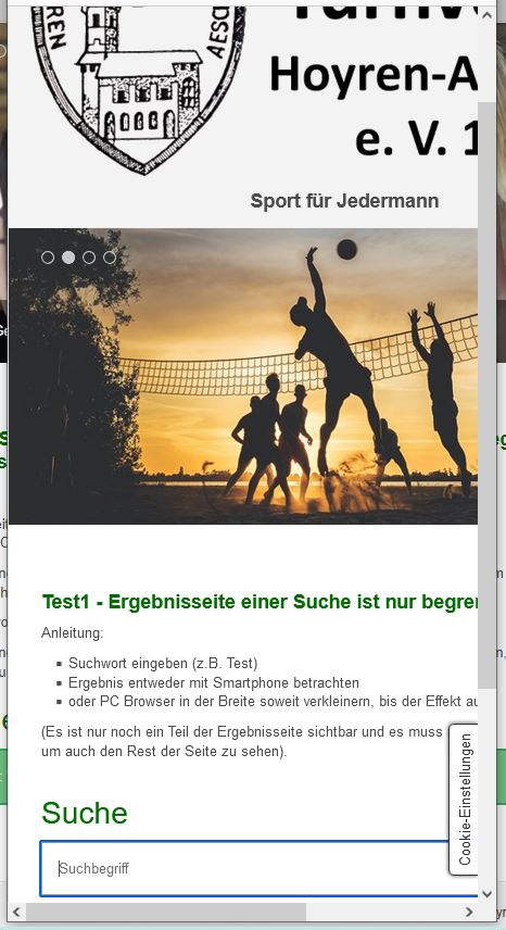

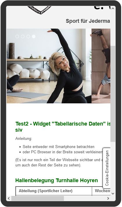

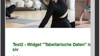

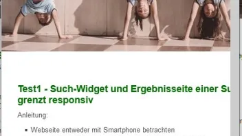

    Nicht nur das Suchergebnis ist nicht voll responsiv, sondern auch das Such Widget selbst:

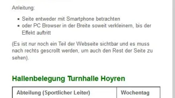

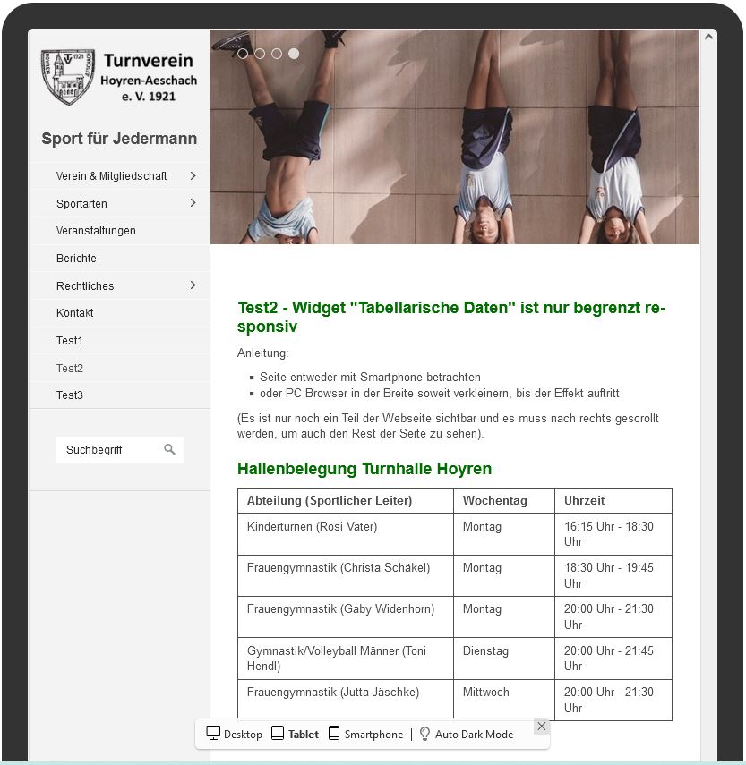

    Ein ähnliches Problem gibt es mit dem Widget "Tabellarische Daten".
    Auch hier ist in der Tablet-Ansicht noch die ganze Breite der Webseite sichtbar, in der Smartphone-Ansicht ist nur noch ein Teil der Seite sichtbar und es muss nach rechts gescrollt werden, um auch den Rest der Seite zu sehen:
    Da die Webseite noch nicht online ist, habe ich sie temporär hier hin geladen:
    In den Unterseiten "Test1" und "Test2" ist das Problem mit dem Such Widget (Test1) und dem Tabellen Widget (Test2) sichtbar.

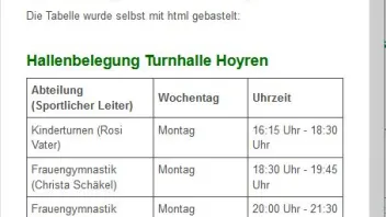

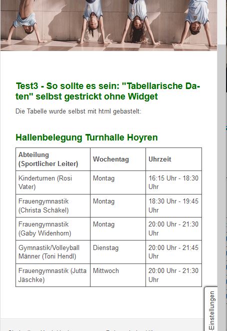

    In Test3 habe ich eine eigene html Tabelle erstellt, die die Webseite auch in der Smartphone Ansicht noch richtig darstellt.
    Ich hoffe, die Info ist ausreichend für eine Fehleranalyse.
    Grüße, Michael

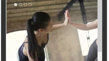

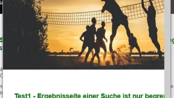

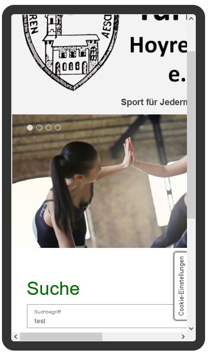

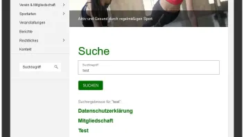

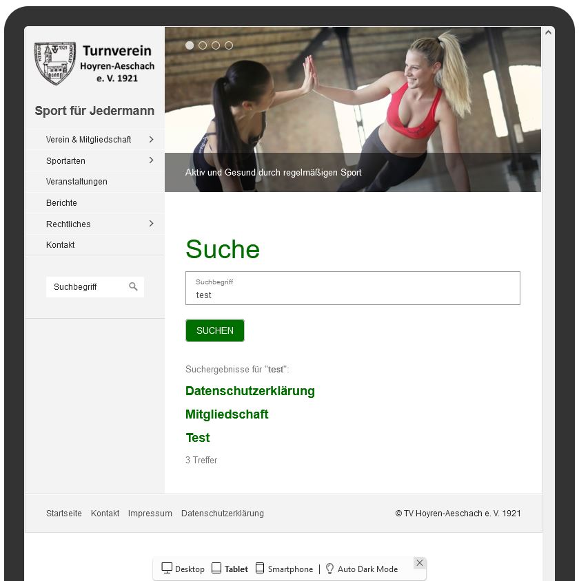

    Hallo, mir ist aufgefallen, dass die Ergebnisseite einer Suche nur begrenzt responsiv ist.
    In der Tablett-Ansicht ist noch die ganze Breite der Webseite sichtbar, in der Smartphone-Ansicht ist nur noch ein Teil der Seite sichtbar und es muss nach rechts gescrollt werden, um auch den Rest der Seite zu sehen.
    Alle anderen Seiten der Webseite sind auch in der Smartphone-Ansicht in voller Breite sichtbar.
    Weiß hier jemand Abhilfe?
    Screenshots mit der Tablett- bzw. Smartphone-Ansicht zur Demonstration anbei.
    - Zeta Version 16.7
    - Layout Vorlage "Sportverein 2"
    Grüße, Michael
