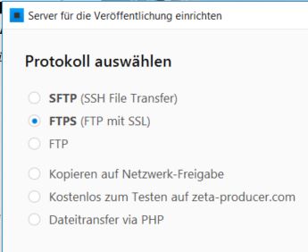

    2. Es kann auch sein, dass Sie das falsche Protokoll nutzen (FTP, SFTP, FTP mit SSL)
    Siehe auch: https://docs.zeta-producer.com/v16/veroeffent…eren.html#a2150

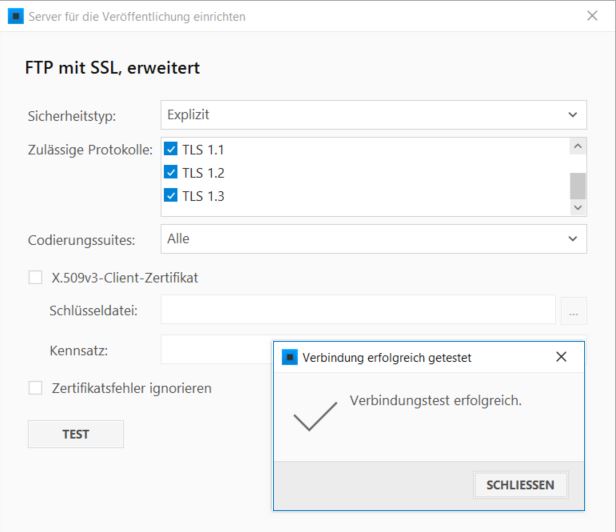

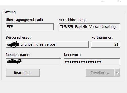

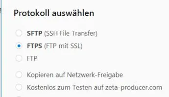

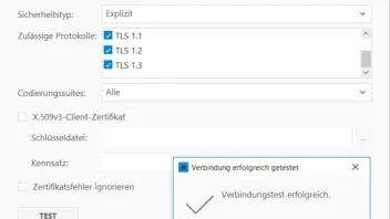

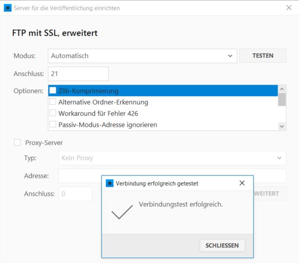

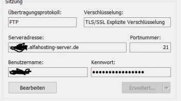

    Das Protokoll FTP mit SSL ist korrekt eingestellt, die gleichen Parameter mit dem Programm WinSCP funktionieren einwandfrei und es werden ja eine Anzahl Dateien korrekt übertragen, bevor abgebrochen wird.

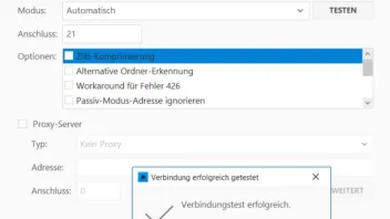

    Anbei das Protokoll einer Veröffentlichung und Screenshots der FTPS Einstellungen von ZP.
    Außerdem noch die Einstellungen von WinSCP, mit der die Datenübertragung einwandfrei funktioniert.
