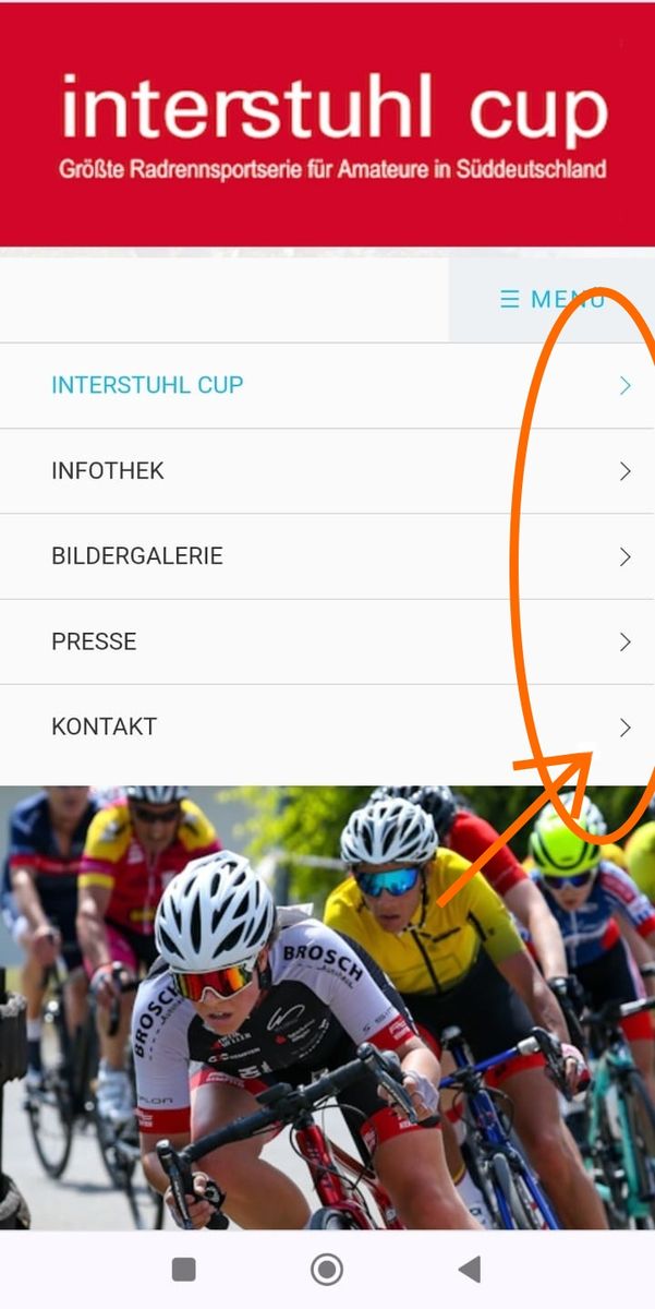

Hallo Community,
im Hamburger Menü werden die Untermenü-Pfeile (">") oft übersehen.
Im Dark-Mode sind sie fast unsichtbar.
Gibt es eine Möglichkeit die Stärke oder die Farbe anzupassen?

Hallo Andreas mir ist aufgefallen, das auf dem Mobilen Menü ein Bild auf dem Menü ist, würde ich evtl höher setzen oder entfernen.
Hallo VIVID,
vielen Dank für diesen Hinweis. Ist wohl unterhalb einer bestimmten Bildschirmgröße so mit Hamburger Menü.
Da muss ich wohl noch ein bisschen basteln. Mit Handy kein Problem.
Grüße Andreas

Ich habe gerade zum Test mein Handy und mein Tablet durchs Büro laufen lassen und alle haben auf Wort geklickt und das Menü gar nicht bemerkt.
Nebeneffekt des Bugfixes? Ganz ehrlich - da bin ich jetzt überfragt, sorry.
Aber wenn so gewollt (im Hamburger ist es ja schließlich auch so, stimmt) , welche Denke steckt hinter dieser Steuerungsmethodik?
Die Gefahr ein UL UL Menü zu übersehen ist akut.
Grüße Andreas

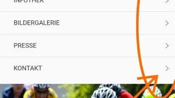

Hallo Community,
um in der mobilen Ansicht vom Navigations-Menü mehr auf den Screen zu bekommen, möchte ich gerne die vertikalen Abstände der (Unter)-Menü-Überschriften wie im Bild markiert, verkleinern. Hierzu finde ich leider keinerlei Einstellmöglichkeiten. Die Desktop-Einstellungen ziehen hier leider nicht. Gibt es dennoch eine Lösung?
