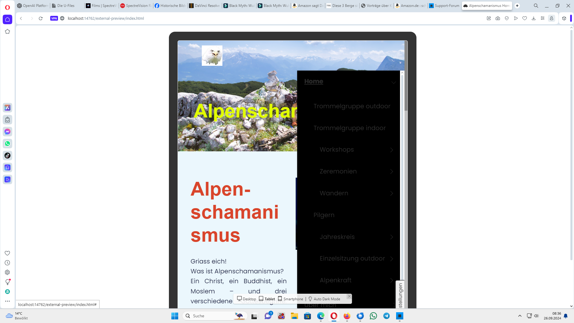

Spezifizierung des Problems:
1. ZP Version 162. Layout = Campfire Responsive
3. Ich möchte erreichen, dass das Hamburger Menue in der Smartphone Ansicht leichter lesbar wird (siehe Foto im Ausgangsbeitrag)
4. Ich habe das erwähnte Layout benutzt ohne weitere Veränderungen. In der Desktop- und Tablet-Ansicht ist alles OK, allerdings wird dort auch nicht das Hamburger Menue verwendet
