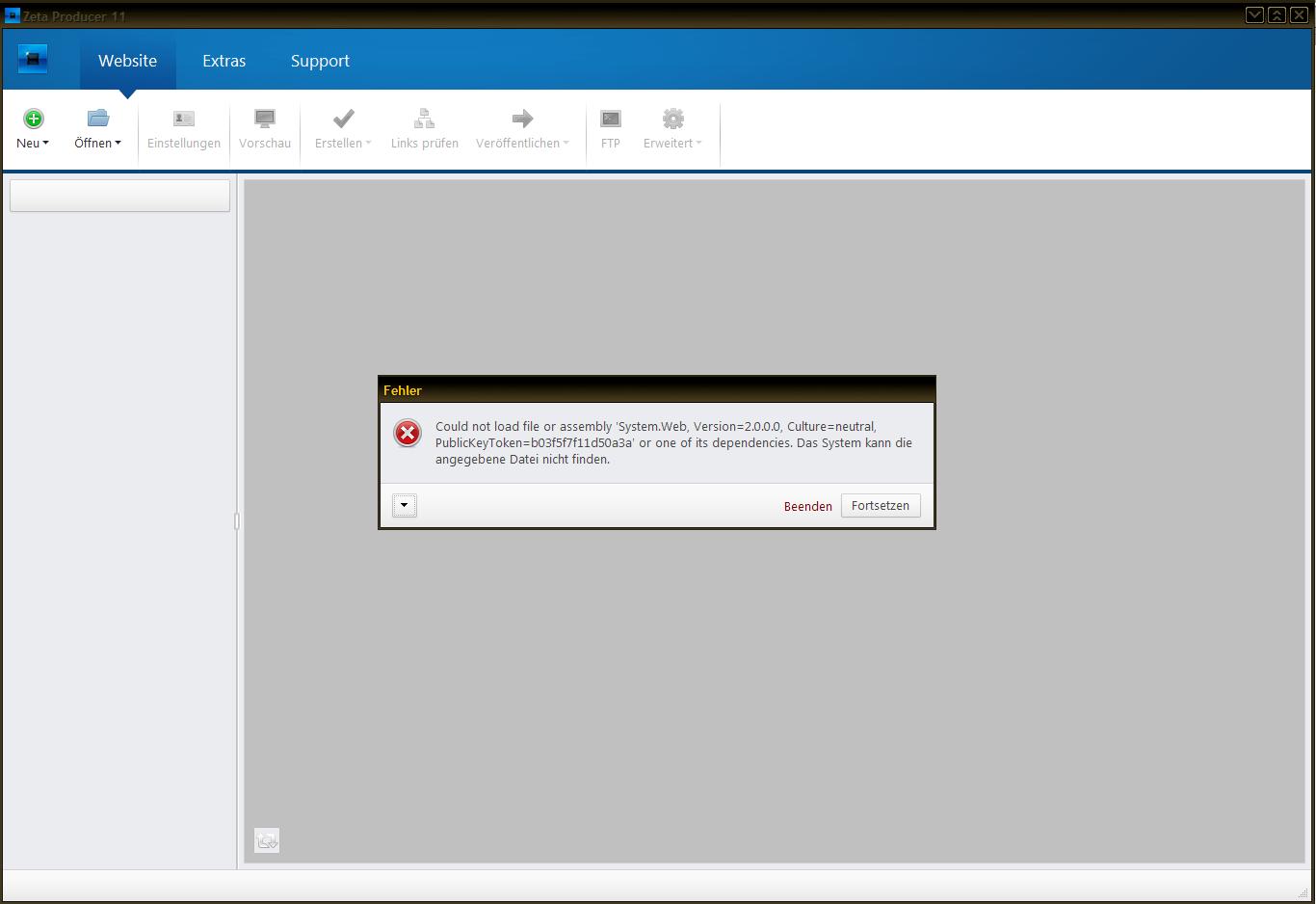

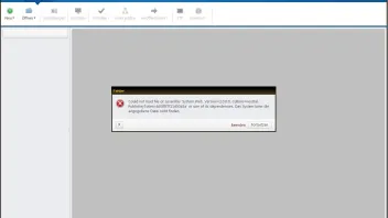

Hallo Jochen,
bin jetzt mal auf meinen Reserve-PC mit Windows XP Prof. x32 SP3 umgestiegen und hab den ZP downgeloaded und installiert, Version 11.1.1.0. Beim Start von ZP kommt eine Fehlermeldung:
siehe Screenshot im Anhang und im Detail ist die Meldung folgende:System.IO.FileNotFoundException
Could not load file or assembly 'System.Web, Version=2.0.0.0, Culture=neutral, PublicKeyToken=b03f5f7f11d50a3a' or one of its dependencies. Das System kann die angegebene Datei nicht finden.
at ZetaProducer.RuntimeBase.ThreadPooling.ThreadPoolManager.QueueWorkItem(AsynchronousMode asynchronousMode, ThreadQueueWorkItemCallback callback, ThreadQueueWorkItemCallbackParameters parameters)
at ZetaProducer.RuntimeBase.ThreadPooling.ThreadPoolManager.QueueWorkItem(ThreadQueueWorkItemCallback callback)
at ZetaProducer.RuntimeBusinessLogic.Webbing.Projects.WebProject.OnLoaded(EventArgs eventArgs)
at ZetaProducer.RuntimeBusinessLogic.Webbing.Projects.WebProject.doLoad(FileOrDirectoryInfo path)
at ZetaProducer.RuntimeBusinessLogic.Webbing.Projects.WebProject.Load(FileOrDirectoryInfo path)
at ZetaProducer.Main.UI.Main.MainWindow.MainForm.DoOpenWebProject(FileOrDirectoryInfo fileOrFolderPath, Boolean handleCommandLine)
at ZetaProducer.Main.UI.Main.MainWindow.MainForm.<mainForm_Shown>b__16()
at ZetaProducer.Main.UI.Main.MainWindow.GuiTimer.<>c__DisplayClass4.<.ctor>b__1(Object , EventArgs )
at System.Windows.Forms.Timer.OnTick(EventArgs e)
at System.Windows.Forms.Timer.TimerNativeWindow.WndProc(Message& m)
at System.Windows.Forms.NativeWindow.Callback(IntPtr hWnd, Int32 msg, IntPtr wparam, IntPtr lparam)FileNotFoundException
Message="Could not load file or assembly \\'System.Web, Version=2.0.0.0, Culture=neutral, PublicKeyToken=b03f5f7f11d50a3a\\' or one of its dependencies. Das System kann die angegebene Datei nicht finden.",
FileName="System.Web, Version=2.0.0.0, Culture=neutral, PublicKeyToken=b03f5f7f11d50a3a",
FusionLog="WRN: Assembly binding logging is turned OFF.\\r\\nTo enable assembly bind failure logging, set the registry value [HKLM\\Software\\Microsoft\\Fusion!EnableLog] (DWORD) to 1.\\r\\nNote: There is some performance penalty associated with assembly bind failure logging.\\r\\nTo turn this feature off, remove the registry value [HKLM\\Software\\Microsoft\\Fusion!EnableLog].\\r\\n",
Data=
InnerException=null,
TargetSite=RuntimeMethodInfo: QueueWorkItem,
StackTrace=" at ZetaProducer.RuntimeBase.ThreadPooling.ThreadPoolManager.QueueWorkItem(AsynchronousMode asynchronousMode, ThreadQueueWorkItemCallback callback, ThreadQueueWorkItemCallbackParameters parameters)\\r\\n at ZetaProducer.RuntimeBase.ThreadPooling.ThreadPoolManager.QueueWorkItem(ThreadQueueWorkItemCallback callback)\\r\\n at ZetaProducer.RuntimeBusinessLogic.Webbing.Projects.WebProject.OnLoaded(EventArgs eventArgs)\\r\\n at ZetaProducer.RuntimeBusinessLogic.Webbing.Projects.WebProject.doLoad(FileOrDirectoryInfo path)\\r\\n at ZetaProducer.RuntimeBusinessLogic.Webbing.Projects.WebProject.Load(FileOrDirectoryInfo path)\\r\\n at ZetaProducer.Main.UI.Main.MainWindow.MainForm.DoOpenWebProject(FileOrDirectoryInfo fileOrFolderPath, Boolean handleCommandLine)\\r\\n at ZetaProducer.Main.UI.Main.MainWindow.MainForm.<mainForm_Shown>b__16()\\r\\n at ZetaProducer.Main.UI.Main.MainWindow.GuiTimer.<>c__DisplayClass4.<.ctor>b__1(Object , EventArgs )\\r\\n at System.Windows.Forms.Timer.OnTick(EventArgs e)\\r\\n at System.Windows.Forms.Timer.TimerNativeWindow.WndProc(Message& m)\\r\\n at System.Windows.Forms.NativeWindow.Callback(IntPtr hWnd, Int32 msg, IntPtr wparam, IntPtr lparam)",
HelpLink=null,
Source="ZetaProducer.RuntimeBase"
}Habe den Fehler auch gemeldet mit meiner neuen eMail: froch@outlook.com
Im Moment komme ich auf keinem meiner PCs weiter.

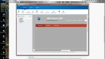

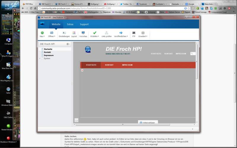

Hallo Steffen,
mit Banner meine ich das wo oben drüber die Navigationsleiste ist und wenn ich auf den Banner zeige kommt "Bearbeiten" damit man ein Bild einfügen kann und dann sehe ich unten eine lange Zeile wo als letztes steht: UniqueID=header-image.
Bild im Anhang!
Gruß -
Hallo Jochen,
danke fürs willkommen ^^. Nein, habe ich auch schon probiert. Im Editor ist nur links oben ein rotes X und in der Vorschau im Browser ist nur ein Symbol für defekte Grafik zu sehen. Wenn ich mir die Grafik unter L:\Dokumente und Einstellungen\WFR\Eigene Dateien\Zeta Producer 11\Projects\DIE Froch HP!\Output\_media\stock-images ansehe ist sie korrekt! Aber sie wird im Banner auf keiner Seite angezeigt!
Gruß -
