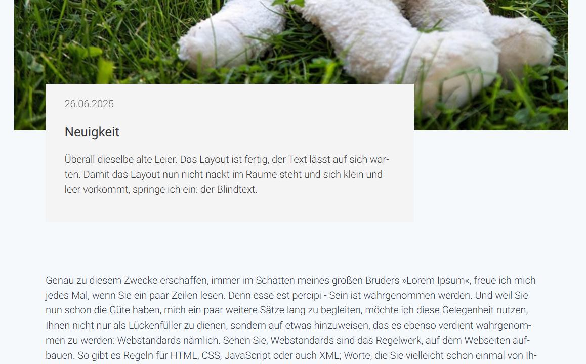

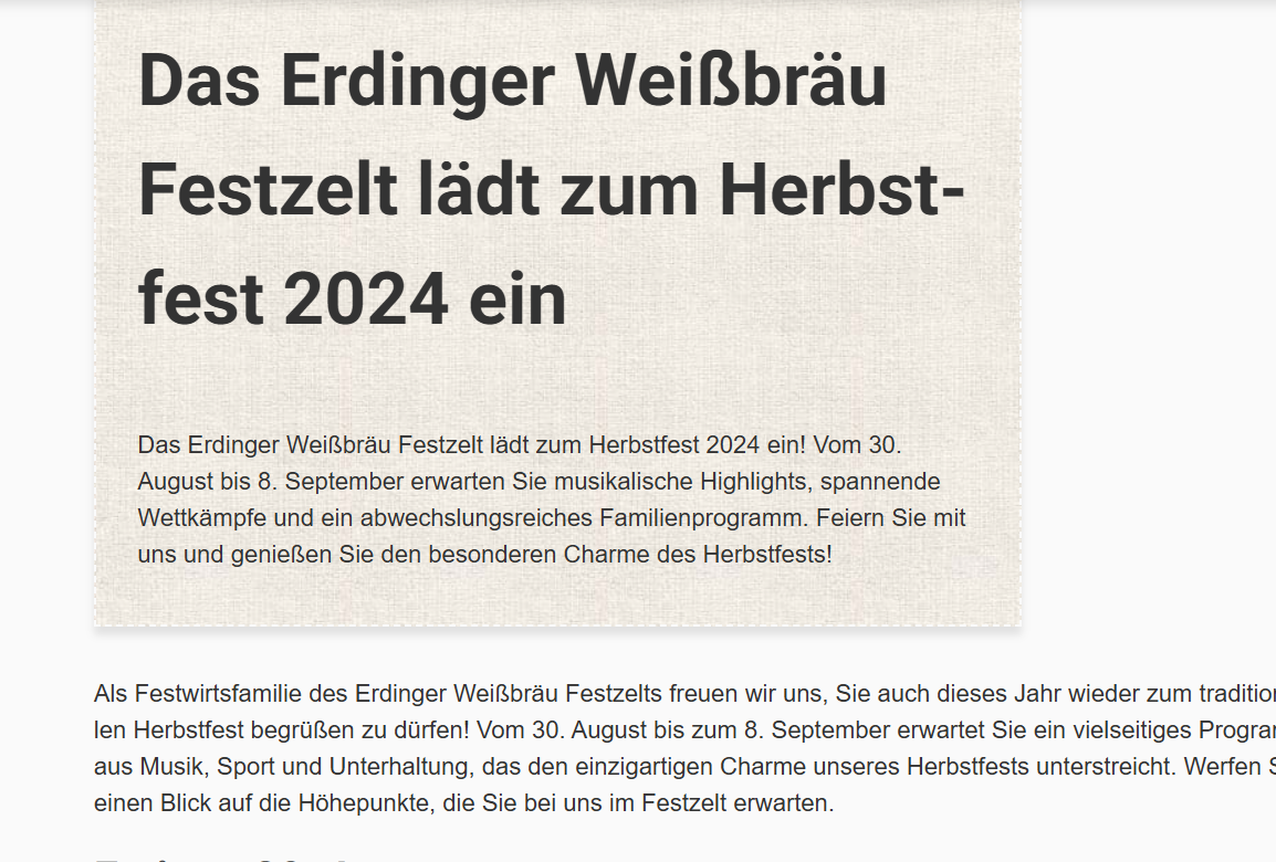

    ich würde gern dem Aufmacher im Blog eine neue Farbe zuweisen. Geht das zentral mit "einem Befehl" für alle Blog-Artikel?
    In gewisser Weise ist das mein Vorbild:
    Bei mir sieht es derzeit noch so aus:
    Der Beigeton setzt sich nicht so gut vom Hintergrund ab. Ich würde da gerne den Farbton #C8EA8D zuweisen. Außerdem finde ich den Abstand zum weiteren Text zu groß. Der Aufmacher müsste etwas nach unten versetzt sein. Wer kann mir helfen?
    Herzlichen Dank für Rat und Tat!
    Liebe Grüße
    Sven
