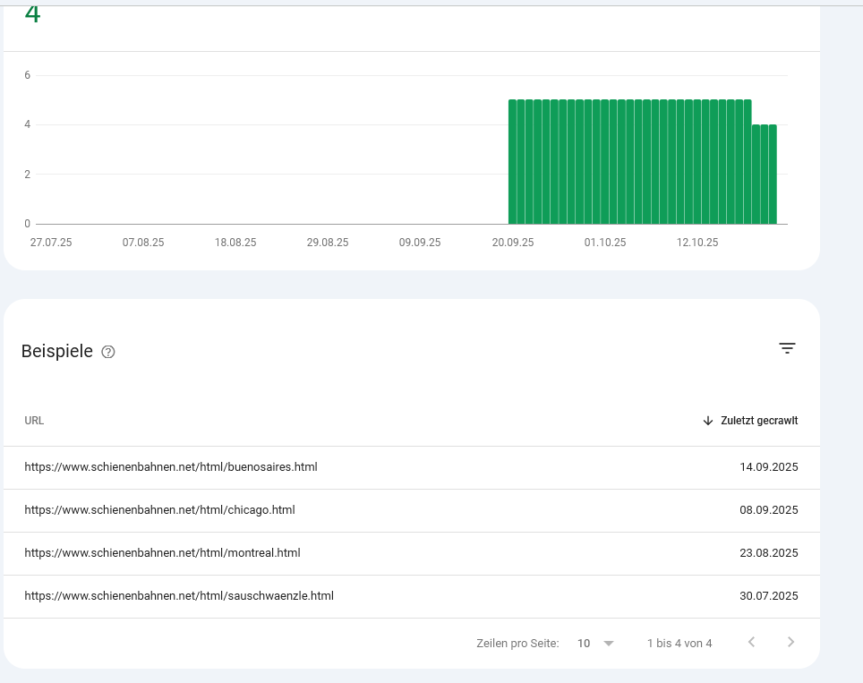

    Moin Stefan,
    vielen Dank für die Info,- die suche site:schienenbahnen.net bringt also zu Tage, welche Seiten indexiert sind.
    Nur sagt eben die "google search console" etwas anderes:
    Was ja so nicht mehr stimmt. Wie kann ich für einen "Refresh" sorgen, dass die richtigen Ergebnisse angezeigt werden?
    Eine weitere verwegene Frage,- was muss passieren, dass ein Suchbegriff der in google eingegeben wie z.B. "Eisenbahn Fotos" zu einer meiner Seiten in der Trefferliste führt?
    Die SEO Einträge für "Titel" und "Beschreibung" sind überall grün markiert. Ich ging davon aus, dass wenn nach diesen Begriffen gesucht wird, sie in der Trefferliste auftauchen.
    Schönes Wochenende
    Matthias

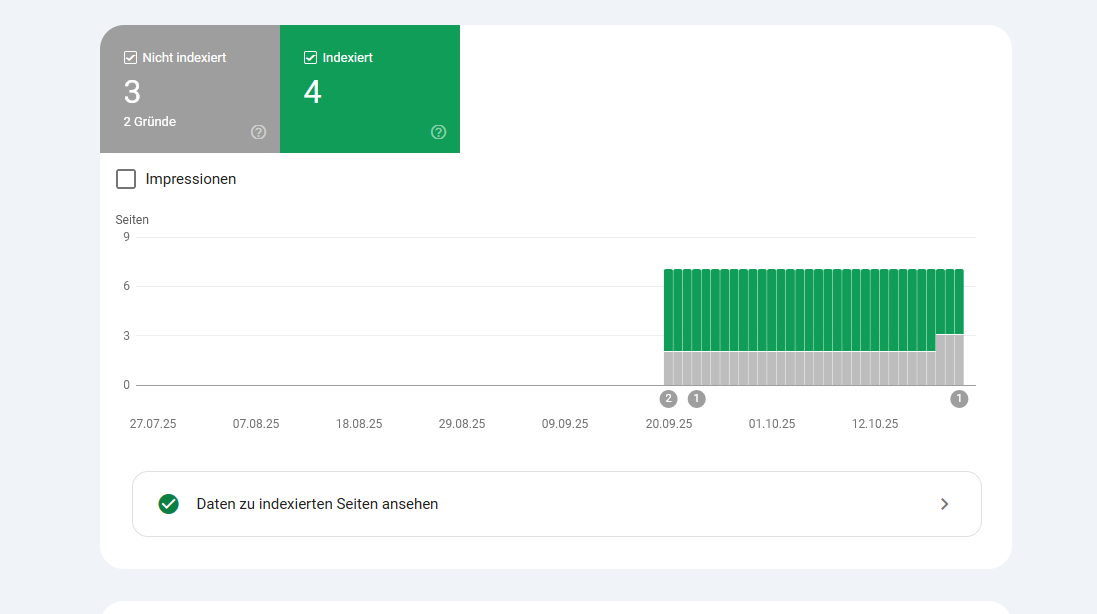

    Hallo miteinander,
    es ist vollbracht, ich habe meine kleine Hobby Webseite schienenbahnen.net von NOF (NetobjectsFuture) nach Zeta migriert.
    Hat super geklappt, Zeta ist echt geschmeidig und Anwender freundlich.:thumbup:
    Bis jetzt war mir SEO nicht soo wichtig,. Jetzt habe ich aber sichergestellt, dass beim Zeta SEO Check alles weitestgehend "grün" ist.
    Jetzt will ich ea aber genau wissen. ;) Ein paar Problemchen gibt es aber bei der Sache:
    1. Wenn ich nach einem Begriff aus meiner HP suche und sogar einen google Treffer auf Seite 3 ;) habe, dann verweist dieser auf schienenbahnen.net/html/xyz.html
    Dies ist die alte Verzeichnisstruktur, unter NOF liegen die html Seiten mit Inhalt root/html/
    Sollte sich dies mit der Zeit erledigen, wenn die migrierte Seite "indexiert" wurde?
    2. Die Indexierung habe ich via "google search" Konsole angestossen. Es wurden "nur" 5 Seiten indexiert, diese lauten z.B. auf schienenbahnen.net/html/buenosaires.html, was unter Zeta nun nicht mehr stimmt, richtig wäre schienenbahnen.net/buenosaires.html
    3. Für die nicht indexierten Seiten werden folgende Ursachen angegeben:
    Alternative Seite mit richtigem kanonischen Tag: Indexierung nicht gestartet.
    Vom Nutzer angegebene kanonische URL
    https://schienenbahnen.net/Zeta/index.html
    Von Google ausgewählte kanonische URL
    info
    Hier kommt der Pfad vermutlich dadurch zustande, dass ich zum Testen der Seite ein Verzeichnis root/Zeta angelegt hatte um dort den Inhalt der Seite zu veröffentlichen.
    In Zeta hatte ich unter Veröffentlichen - Veröffentlichungsziel konfigurieren https://schienenbahnen.net/Zeta und unter Zielordner \\<rechnername>\Users\MH\Documents\Zeta Producer 17\Projects\Test3\public eingetragen, da ich erstmal den veröffentlichten Inhalt lokal haben wollte.
    Mir war eben nicht bewusst, welche internen Auswirkungen das hat. In der index.html stand dann auch //schienenbahnen.net/Zeta im Canonical Attribut.
    Nachdem ich den Inhalt von Veröffentlichungsziel auf https://schienenbahnen.net/ geändert hatte, stimmte es dann auch in der index.html.
    Die zweite Seite die nicht indexiert wurde:
    Duplikat - vom Nutzer nicht als kanonisch festgelegt:
    Indexierung gestartet
    Sitemaps
    Vorübergehender Verarbeitungsfehler
    Verweisende Seite
    https://www.schienenbahnen.net/html/links.html
    Keine
    info
    Was ja nun auch nicht mehr stimmt.
    Was habe ich nun getan?
    root/Zeta gelöscht
    root/html gelöscht
    Wie oben erwähnt Veröffentlichen - Veröffentlichungsziel konfigurieren auf https://schienenbahnen.net geändert.
    Das Attribut für "Canonical" lautet nun <link rel="canonical" href="<$=page.absoluteUrl$>" />
    Sollte dies ausreichend sein, dass der Schlamassel nun von google repariert wird und die Indexierung nun korrekt abläuft?
    Vielen Dank für die Geduld
    Matthias
