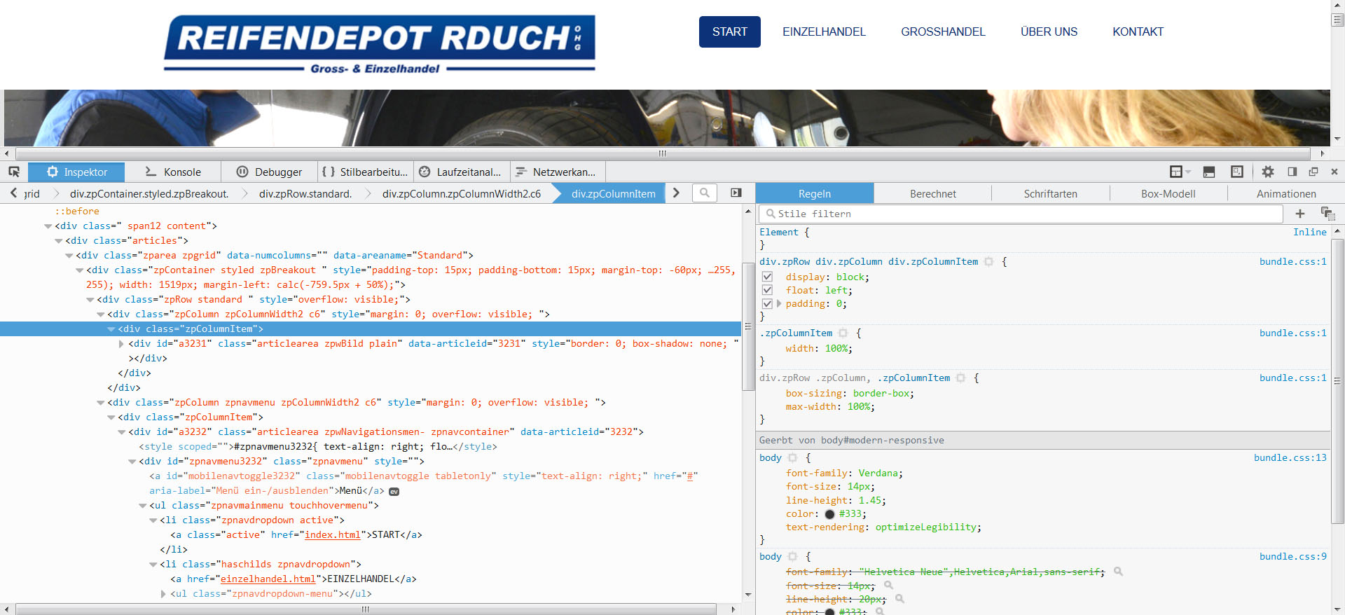

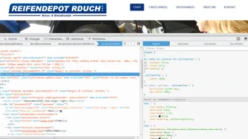

Danke, ja da gibt es dann wirklich ein Problem mit der mobilen Ansicht und habe es wieder Rückgängig gemacht.
Aber noch ein anderes Problem festgestellt:
Das Logo überblendet das "Menü" bei der mobilen Ansicht. Hier noch jemand eine Idee?

Niemand eine Idee?
wenn ich beim Widget Slider einen Text und Überschrift einfüge und entsprechende Hintergrundfarbe wählen, ist diese ja immer auf die gesamte Breite vom Slider.
Hab das mal im Editor versucht anzupassen und geht wohl auch wenn ich "width"auf z.b. 30% und "margin-left" auf 60% einstelle.
Hab dann versucht unter Einstellungen - CSS diesen Code einzufügen aber funktioniert leider nicht.
Was mache ich falsch?

OK Kein Problem, hier die Testseite
ich habe das gleiche Problem wie Guido jedoch beim Layout "Modern Responsive".
Habe es wie oben beschrieben mit dme CSS probiert aber funktioniert leider nicht.
Muss ich bei meinem Layout evtl einen anderen Wert beim z-index angeben oder andere Angabe bei .zpnavcontainer machen?
