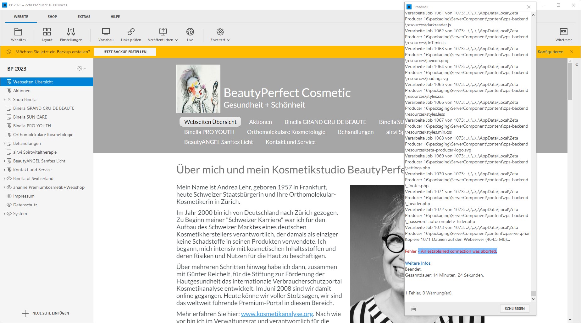

Hallo Steffen,
danke für deine Antwort. Hier der Screenshot.
noch ein schönes Osterfest, wünsche ich.
Ich wollte Änderungen veröffentlichen. Mal über Webseite veröffentlichen oder auch komplette Webseite veröffentlichen. Seiten werden wohl hochgeladen, so zeigt es die Anzeige aber bei Dateien veröffentlichen stockt der Vorgang bei 1073. Vorhin bei 969 Dateien. Ich habe Zeta geschlossen neu gestartet. Veröffentlicht. Nix. Rechner heruntergefahren, Zeta neu gestartet. Veröffentlicht. Nix. Bleibt immer bei Dateien veröffentlichen hängen.
Kennt jemand das Problem?
Vielen Dank im Voraus und beste Grüsse
Günter
