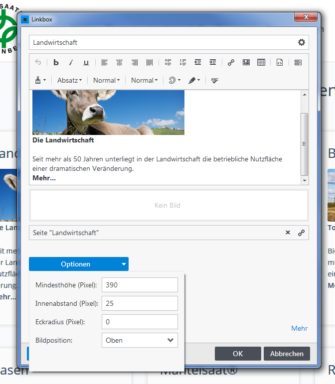

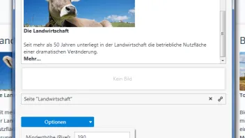

Hallo Pete,
das geht "ab Werk" wie ein Textfeld... Einfach - sonst könnte ich es auch nicht ![]()
Bilder habe ich vorab gleich groß gemacht
Erste Zeile wäre ein Überschrift der Linkbox
Bild in den Text
Text in den Text
- das "mehr..." ist Text
Verlinkung...
Über die "Option" die Linkboxen unabhängig von der Menge Text gleich hoch anzeigen lassen.
Kay
Dazu noch eine Frage, warum nimmst Du das Bild ins Textfeld?
Es hat doch extra ein Feld für die Bildeingabe.
Eine schlaue Antwort habe ich dazu nicht...
Es geht halt auch so...
Kay
Nachtrag:
Der Aufbau ändert sich dadurch:
Überschrift
Text
mehr....

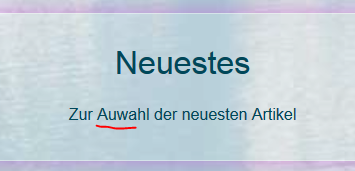

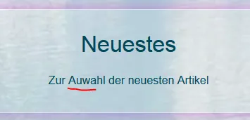

Noch ein Linkbox Beispiel von mir, ohne Bilder:
Besten Dank wurzelsepp!
"südlichste" bezieht sich auf die südlichste Linde und ist absichtlich so. Das Naturdenkmal besteht aus einer ganzen Lindenallee.
Richtig wäre "Südlichste Linde des Naturdenkmals ...", aber ich wollte den Text in der Linkbox so kurz als möglich halten.
Durch Ihren Hinweis angeregt, werde ich vielleicht auch diesen Text ändern. Mehrere Meinungen sind immer ein Gewinn.
