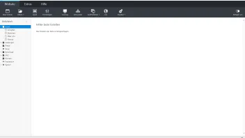

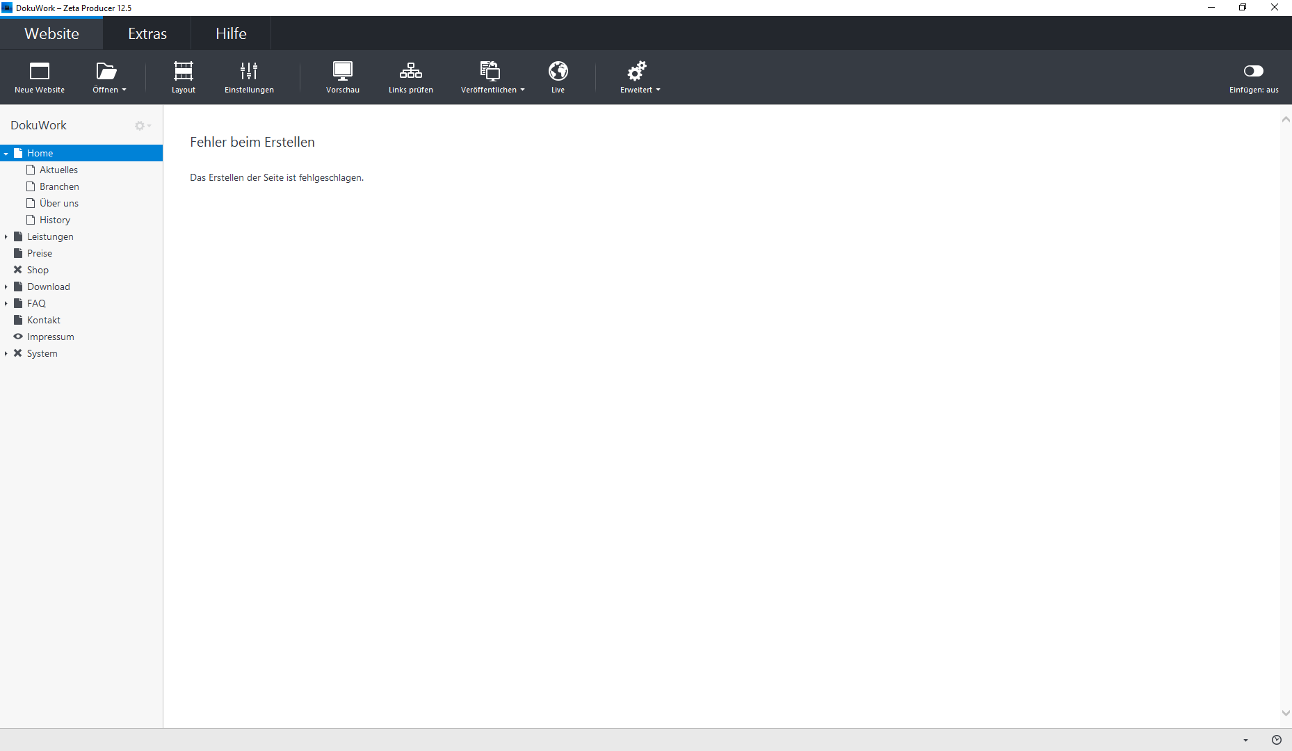

    nachdem ich seit mehreren Jahren Zeta-Producer reibungslos einsetze, zerstört das Programm seit heute bestehende Websiten-Projekte. Sobald in einer Seite eines beliebigen Projekts Änderungen vorgenommen werden, lässt sich die Seite anschließend nicht mehr anzeigen.
    Statt der Seitenansicht erscheint der Texteintrag :
    Fehler beim Erstellen
    Das Erstellen der Seite ist fehlgeschlagen
    Backups zeigen in allen Seiten dieselbe Meldung, d.h. sie sind wertlos.

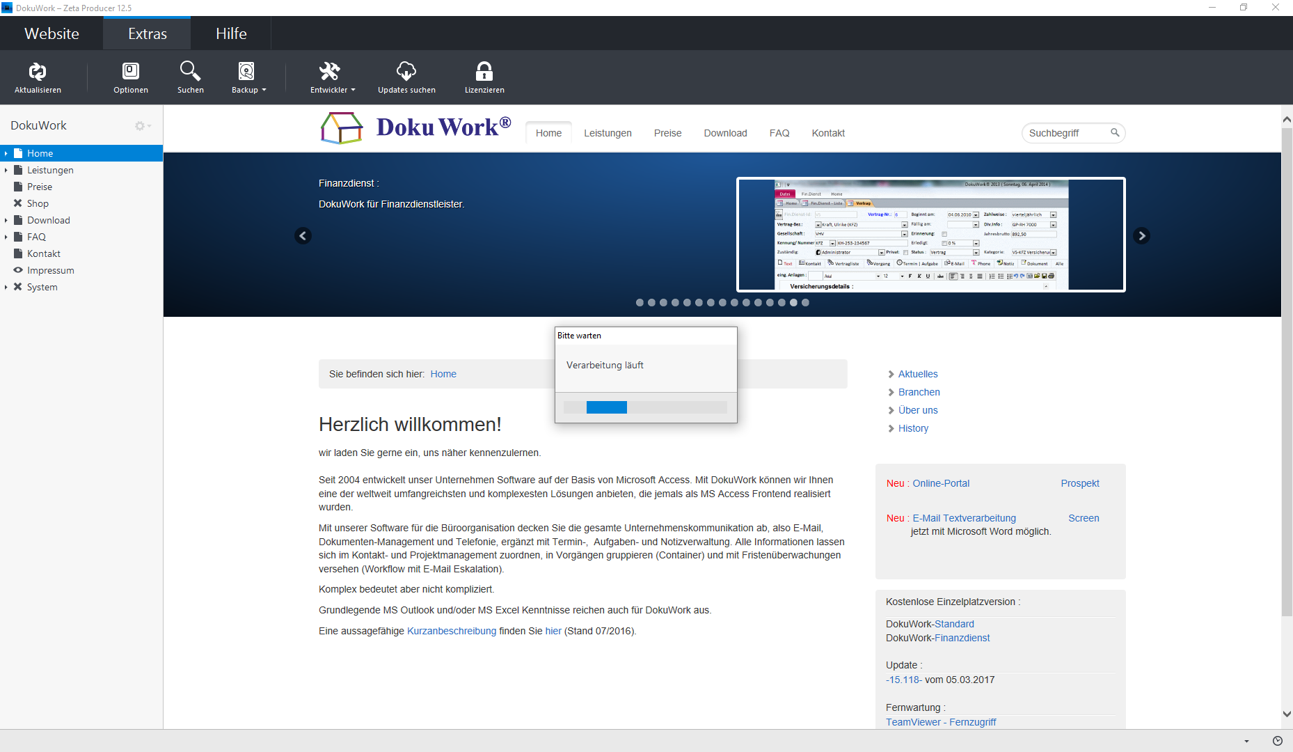

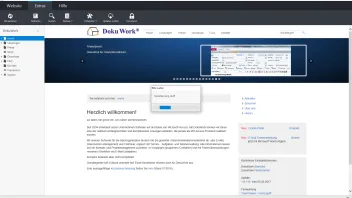

    Beim Beenden des Programms hilft nur noch der Taskmanager, weil eine Endlosschleife gezeigt wird (bei 30 % Prozessorlast):
    Bitte warten, Verarbeitung läuft

    Nö. Ist bei einer frischen 12.5er Installation das gleiche Problem. Programm startet und rödelt sich dann einen Wolf (Uhr rechts unten). Habe das schon mal über einen Tag lang laufen lassen. Ergebnis? Das Büro war schön warm, die Uhr lief immer noch und Producer-Core.exe hatte immer noch eine erhöhte CPU Auslastung.

    Die von Uwe gewünschte Abbilddatei (erzeugt während des "rödelns" beim beenden) lade ich gerade hoch, mit Verweis auf diesen Forumseintrag.
  • Die von Uwe gewünschte Abbilddatei (erzeugt während des "rödelns" beim beenden) lade ich gerade hoch, mit Verweis auf diesen Forumseintrag.
    Mein Dump lädt auch gerade hoch. Hoffe Ihr könnt dort was rauslesen.

    Den "reißerischen" Titel habe ich deshalb gewählt (wurde ja schon entschärft, passt jetzt aber nicht mehr so ganz), weil das Programm eben nicht nur hängt. Sobald man in einem Projekt eine Seite anfasst und etwas ändert, ist diese Seite "zerstört".
    Liest man ein bestehendes Backup ein, sind alle Seiten "defekt".
    Als "defekt" bzw. "zerstört" bezeichne ich die Anzeige :
    statt der Anzeige des Seiteninhalts.
    Man sollte die defekte Programmversion also nicht verwenden ! Andernfalls ruiniert man sich evtl. sein Projekt und lädt defekte ("zerstörte") Seiten ins WEB.
