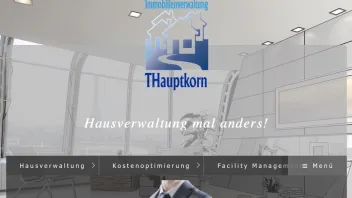

    Leider ist das Hauptmenü etwas unvorteilhaft wen die Bilschirmgrösse sich verändert(kleiner wird) . Die Menübuttons werden überlapt und das Menü ist völlig zersprungen.
    Habt Ihr eine Idee wie ich das Problem lösen könnet ( hatte bei Technical Responsive Layout eine Option meine ich , das man einstellen konnte wenn das Fenstergrösse eine bestimmte Größe unterschrtten hatte, das Menü als kleiner Button nur noch zu sehen war).

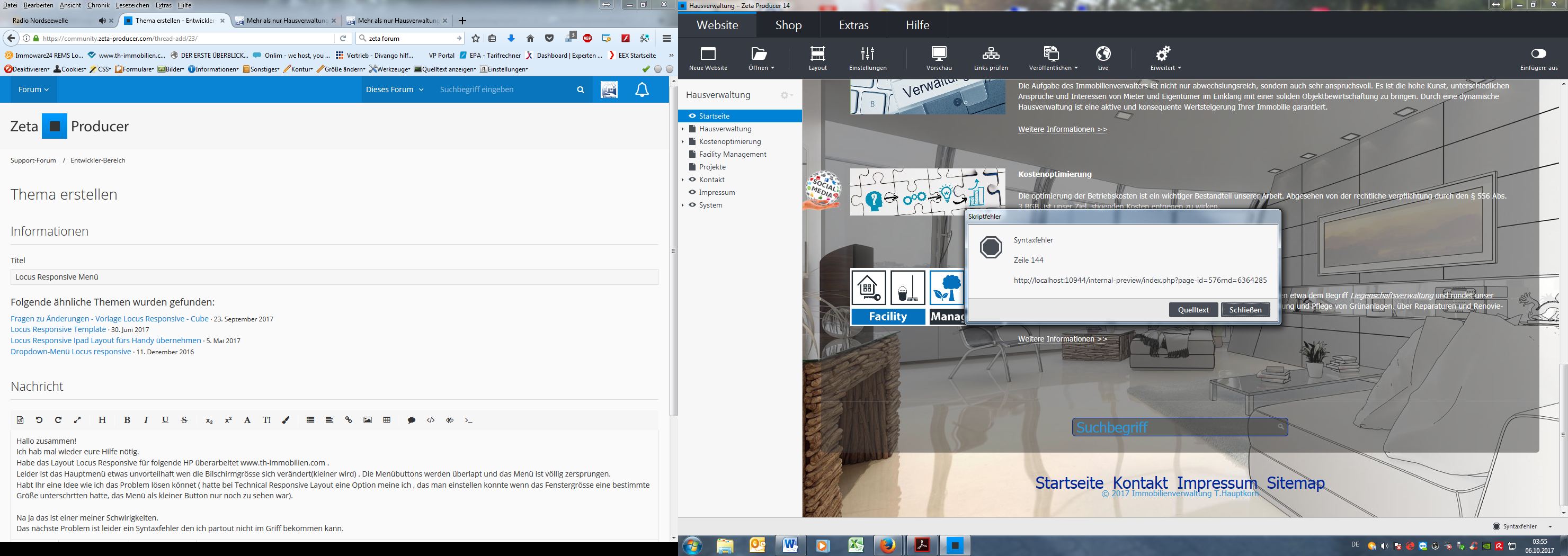

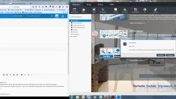

    Das nächste Problem ist leider ein Syntaxfehler den ich partout nicht im Griff bekommen kann. Habe ein Screenshot mal reingepackt.

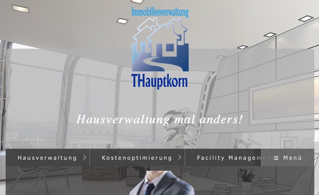

    also das Menü in Locus-Responsive verhält sich so, dass wenn möglich alle Menüeinträge gezeigt werden. Wenn das Fenster zu schmal wird, werden nur die Einträge gezeigt, die reinpassen und zusätzlich noch ein Button "Menü". Sehen Sie diesen Button nicht? An dieser Darstellung (das ist ja gerade die Spezialität dieses Layouts) lässt sich nichts ändern. Sie könnten lediglich auf ein anderes Layout wechseln.
    Ich hänge Ihnen mal einen Screenshot an, wie das hier aussieht. Ggf. wird das bei Ihnen ja noch falsch dargestellt, weil die Seite einen Scriptfehler beinhaltet (Google Tag Manager scheint das Problem zu sein).

    zu 1: Hast du mal zum testen dazu (wie von Stefan erwähnt) den Google Tag Manager mal rausgenommen?
    Es kann aber auch ein anderen externen Script/Code sein, der den Syntax-Fehler verursacht.
    Dazu diese dann auch mal genauer überprüfen (zum testen ebenso deaktivieren oder rausnehmen).
