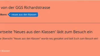

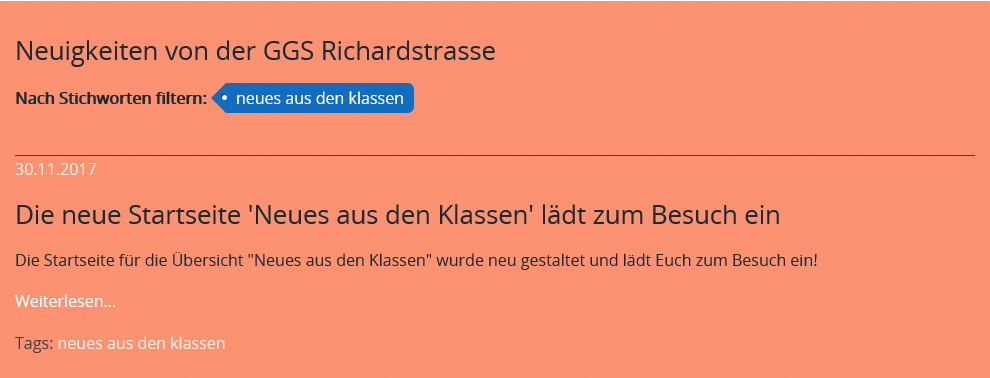

    ich bearbeite eine Webseite für eine Grundschule. Für diese möchte ich alle Neuigkeiten als Blogbeiträge erfassen, um diese dann auf der Startseite als Übersicht über alle Neuigkeiten anzuzeigen.
    Ich möchte dabei statt des Begriffs 'Tags' den Begriff 'Stichworte' verwenden.
    Textänderungen, die normalerweise unter Attribute vorgenommen werden, funktionieren hierbei nur mit 'Nach Tags filtern'. Dies kann ich in 'Nach Stichworten filtern'.
    ändern. Aber den Begriff 'Tags' kann ich scheinbar nirgendwo ändern. Oder habe habe ich etwas übersehen?
    Nun sieht es etwas unschön aus, da beide Begriffe Stichworte und Tags verwenden werden.

    Ich habe auch in dem Entwicklermenü / Widgets die beiden Blogwidgets kopiert und dort versucht die gewünschten Änderungen vorzunehmen.
    Dabei ist es mir zwar gelungen die Beschreibung des Eingabefeldes im Widget in Stichworte zu ändern, die Anzeige des Begriffs auf der fertigen Seite hat das aber nicht beeinflusst.
    In der standard.html bzw. blog.php in den beiden Widgets habe ich allerdings nicht nachgeschaut.
    Ich will mal hören, was der Support morgen zum Thema sagt.
    Natürlich ist der Begriff 'Tag' im Bloggerbereich weit verbreitet. (Allerdings: sogar in der deutschen Version von Wordpress heißt das Schlagwort und nicht Tags.) Aber der Normalbürger würde sicher mit dem Begriff Schlagwort bzw Stichwort mehr anfangen können.

    Es betrifft die beiden Widgets BLog-Artikel und das Widget Blog. Dort werden ja auch alle vorhandenen Tags angezeigt.
