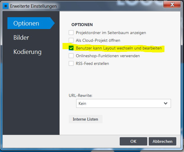

    Erste Besonderheit "Layout änderbar":
    1. Interne Listen kontrolliert: sind alle leer

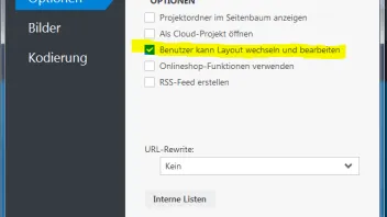

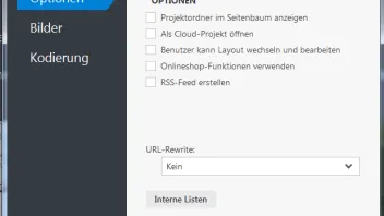

    2. nur "Benutzer kann Layout ändern" deaktiviert
      (siehe Screenshot 1 = altes Original)

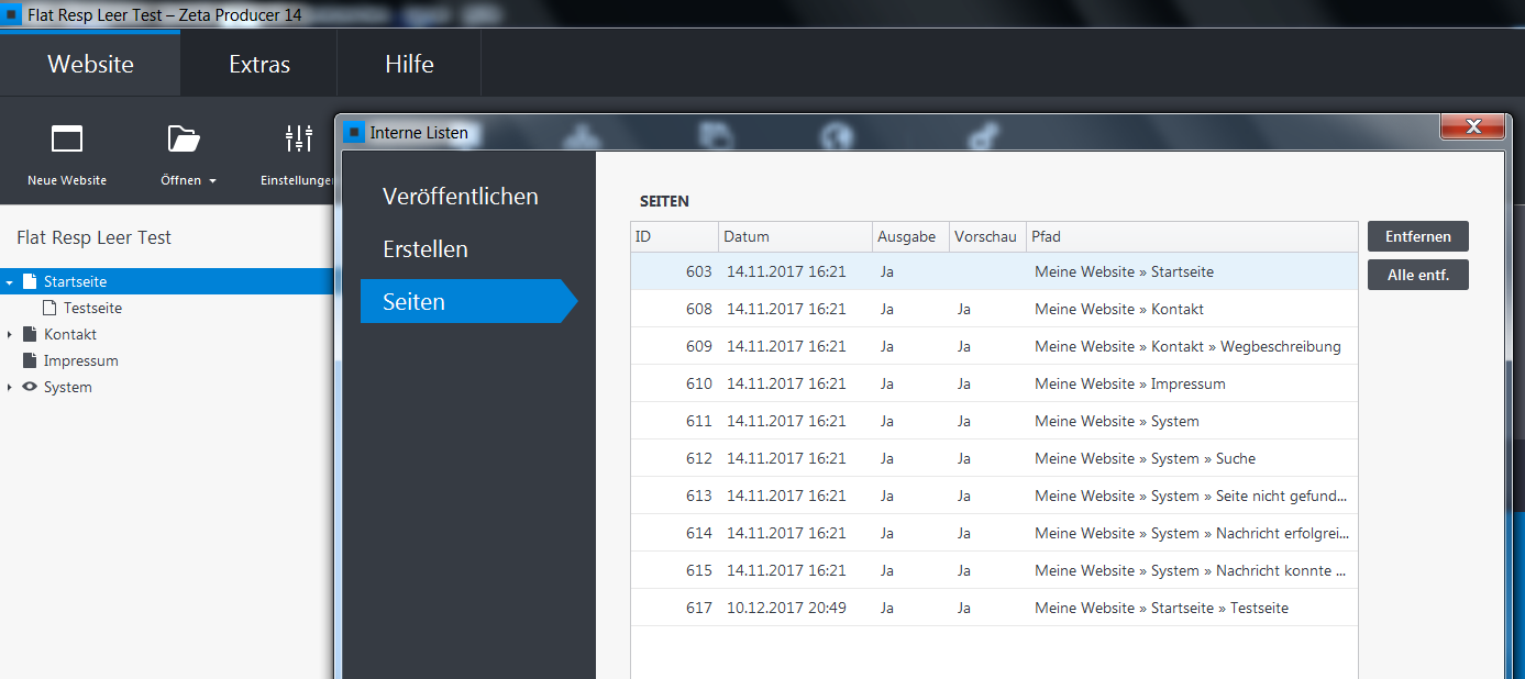

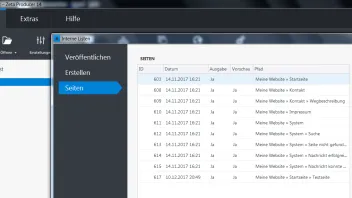

    3. obwohl sonst nichts gemacht wurde ist unmittelbar danach die Liste der Seiten mit den Seiten des Projektes gefüllt
      (siehe Screenshot 2)
    Warum werden dabei alle Seiten für die Ausgabe markiert, obwohl sich am Projekt nichts geändert hat?

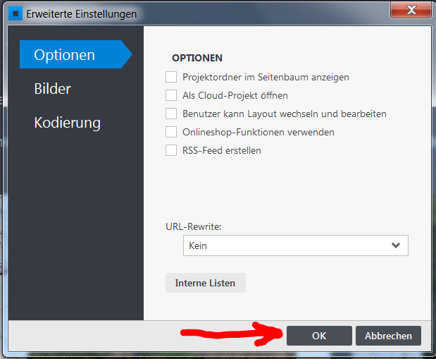

  • Eingrenzung "Erste Besonderheit = (Layout änderbar) --> Erweiterte Einstellungen"
    Es ist offensichtlich nicht nötig die oben beschriebene Option umzustellen.
    Testablauf:
    1. Projekt veröffentlichen
    2. Protokoll öffnen und löschen
    3. --> Website --> Erweitert --> Erweiterte Einstellungen
      ----->> nur OK <<----- geklickt
    4. Das Protokoll zeigt Verarbeitung (mit überwiegend "wird übersprungen"), obwohl keinerlei Eingabe erfolgte.
