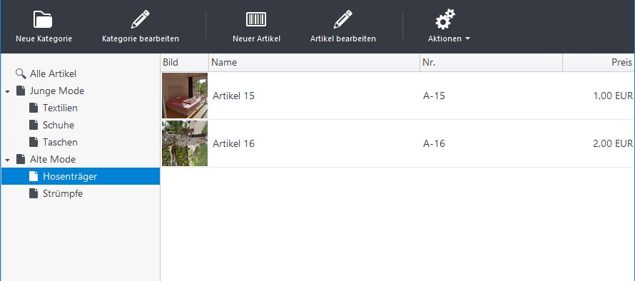

    Ich habe ein Testshop mit den Kategorien Junge Mode, Unterkategorien Textilien etc (wie Standardmäßig "mitgeliefert") mit einer Katewgorie "Alte Mode" und Unterkategorie "Hosenträger" und "Strümüpfe" ergänzt. In jeder der neuen Unterkategorien jeweils zwei Artikel. So weit so gut. Siehe hier:

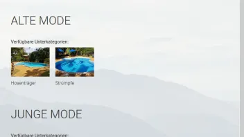

    Nun füge ich auf der Seite "Shop" eine weiteren Widget "Shop Artikelliste" ein und ornde diesem die Kategorie "Alte Mode" zu. Bei "Artikel-Detailseite" wähle ich die Seite "Artikeldetail" (vermutlich ist hier mein Verständnisproblem).
    Das sieht dann erstmals gut aus:

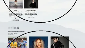

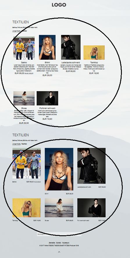

    Klicke ich nun auf eine Unterkategorie (in der Vorschau oder auf der publizierten Seite), dann erscheinen die Artikel dieser Unterkategorie zwei mal hintereinander. Siehe hier:
    Habe ich drei Hauptkategorien, dann erscheinen die Artikel 3 mal hintereinader. Habe ich 4, dann viel mal.
    Wo ist mein Denkfehler? Warum ersc heinen die Artikel eine Unterkategorie mehrmals?

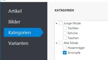

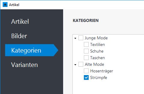

  • Guten Abend zusammen,

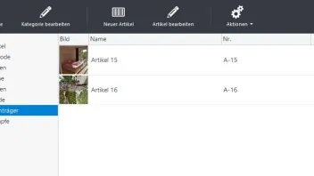

    pks-team , hast du unter Shop > Artikel > Artikel Option auch nur die Kategorie angewählt, die angezeigt werden soll?
    Wenn du alle Kategorien anwählst, werden auch alle angezeigt. Abb. 0012

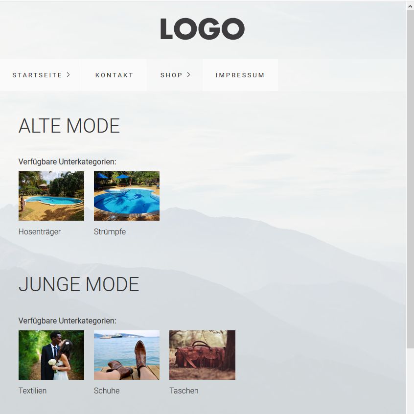

  • Hallo André,
    der Hacken ist jeweils nur bei einer Kategorie.
    Ich habe mich mittlerweile damit "abgefunden", die Einstiegsseite des Shops so zu gestalten, dass ich Linkboxen zu den einzelen Hauptkategorien mache. Ist mir sogar lieber, weil ich dann bessere Kontrolle über das Aussehen habe.
    Siehe hier die Einstellung:

  • Es sollte auf einer Seite nie mehr als ein Widget "Artikelliste" platziert werden, sonst kommt es zu Problemen. Sie hatten beschrieben, dass Sie auf der Shop-Seite eine weitere "Artikelliste" eingefügt haben. Ich vermute daher, dass Sie nun mehr als ein Widget "Artikelliste" auf der Seite haben.

  • Was in den Artikellisten dynamisch angezeigt wird, wird aktuell mit einem URL-Querystring übergeben. Dieser Querystring würde ggf. alle widgets beeinflussen.

  • Unterkategorien in Shop-Artikellisten kann man z.B. mit folgendem angepassten CSS ausblenden:
    .zpshoparticlelist .childcategorytitle,
    .zpshoparticlelist ul.childcategories{
        display: none;
