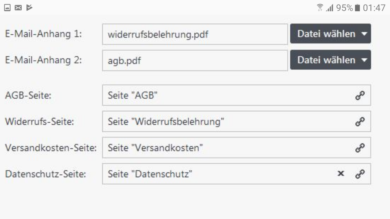

    Musste heute feststellen, dass nach dem aktuellen Update auf Version: 14.3.3.0 das mit den Anlagen für die Bestellbestätiguns-E-Mail nicht mehr geht.
    Ich habe 2 Anlagen hochgeladen und ausgewählt.
    Leider wird die Bestellbestätiguns-E-Mail ohne Anlagen versendet.
    Habe ich da etwas übersehen. Danke für eure Hilfe

  • Hallo Andree,
    kannst Du bitte die Anlage nochmal als Dateianhang posten? Diese ist bei Deinem ersten Beitrag verloren gegangen.
  • Hallo Thomas,
    hallo Stefan,
    habe heute noch mal alle Dateien gelöscht und neu ausgewählt. Komplette Webseite auf Server übertragen.
    Kontrolle per FTP das die beiden Dateien auch wirklich auf dem Server sind.
    Leider wird die Bestellbestätiguns-E-Mail an den Kunden immer noch ohne Anlagen versendet.
    Brauch eure Hilfe. Danke
    Gruß Andree
  • In meinen Tests werden immer beide Anlagen gesendet, egal ob der Shop mit automatischem Rechnungsversand oder ohne konfiguriert ist. Die Anlagen sind allerdings nur in der Mail an den Kunden enthalten (der Shop-Betreiber kennt die Anlagen ja bereits ;-).
    Bitte die PDFs zur Sicherheit nochmals umbenennen und darauf achten, dass keinerlei Sonderzeichen im Dateinamen enthalten sind, dann nochmals importieren und veröffentlichen…
    Wenn es dann bei Ihnen immer noch nicht funktioniert, fürchte ich, wir können von hier aus nicht weiterhelfen und Sie müssten ein Support-Ticket nutzen.
