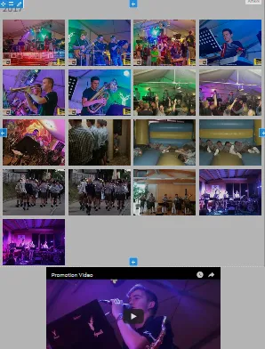

Liebe Zeta Producer Community!
Gestern wollte ich meine Bildergalerie erneuern doch nun werden die Bilder auf meiner Webseite (https://www.hirschgweih.at/galerie.html) nicht mehr angezeigt. An was kann das liegen?
Für uns als Band ist es essentiell, dass potentielle Kunden sehen, welche Stimmung wir verbreiten, daher brauche ich bitte schnell eure Hilfe!

Hallo Tobi,
wenn ich mir die Seite im Internet Explorer ansehe und auf die nicht vorhandenen Thumbnails klicke, öffnen sich die großen Bilder. Da insgesamt noch nicht all zuviel Inhalt auf der Seite hinterlegt ist und das Video über eine Youtube-Einbettung läuft, können wir ausschließen, dass auf dem Server nicht genug Speicherplatz wäre (das kleinste Easyname-Paket hat 20 GB inklusive). Weitere mögliche Fehlerquellen wären:
1. fehlende Schreibrechte im Ordner /thumbnails:
Hierzu über Filezilla mit dem Webspace verbinden und den Ordner unter /media/images suchen, dann mit der Maus auf den Ordner gehen, Mausklick rechts "Dateiberechtigungen". Als Numerischer Wert für das Verzeichnis sollte 705 oder 755 stehen. Falls dort ein anderer Wert steht, bitte ändern (nur für Verzeichnis).
Danach noch in den Ordner wechseln und zunächst prüfen, ob dort schon irgendwelche Dateien vorhanden sind. Falls ja, bitte ebenfalls mal die Dateiberechtigungen anzeigen lassen. Dort sollte als numerischer Wert 604 stehen. Falls dort ein anderer Wert steht, bitte zunächst einmal hier posten.
2. eine die Veröffentlichung blockierende Datei in Zeta:
Gehe in Zeta auf "Erweitert" ->"erweiterte Einstellungen". Unterhalb des "URL-Rewrite" gibt es einen unscheinbaren Button "Interne Listen". Diesen drücken. Nach einem erfolgreichen Veröffentlichen sollten in allen drei Rubriken keine Einträge mehr vorhanden sein. Da durch mehrfache Veröffentlichungsversuche einzelne Seiten in den Listen auch mehrfach auftauchen können, lösche bitte alle Listen über "alle entfernen". Danach veröffentlichst Du neu. Bevor Du auf "Veröffentlichen" gehst, suchst Du unten rechts in Zeta das kleine nach unten gerichete Dreieck und klickst dort drauf und dann auf Protokoll. Dieses Fenster ist zunächst leer. Lasse es aber während der Veröffentlichung offen, so dass eventuelle Fehlermeldungen gleich gesehen werden können.
Im besten Falle geht die Veröffentlichung jetzt durch und Deine Vorschaubilder sind online. Falls nicht, kehren wir wieder zu den internen Listen zurück. Primär sollte uns dann der jeweils erste Eintrag in den Listen interessieren, da dieser vermutlich den weiteren Veröffentlichungsprozess blockiert. Diesen postest Du dann (am besten mit Screenshot) hier im Forum.

Leider habe ich mich zu früh gefreut... Nun funktionieren nur die Vorschaubilder, die großen Bilder jedoch nicht mehr...
Hallo Tobi,
was hast Du denn gemacht, damit die Vorschaubilder kommen?
der Zugriff auf die großen Bilder wird vom Server unterbunden (Forbidden). Siehe: https://www.hirschgweih.at/media/images/z…t-p-8-large.jpg
