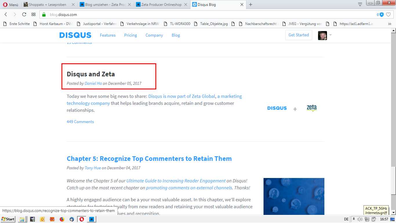

  • Erstmal Danke, aber leider hilft mir das nicht weiter. Den Umzug eines Blog mit Disqus in die Zeta-Ungebung habe ich schon mal gemacht und das war sehr einfach, denn dafür gibt es bie Zeta ein Widget, in dem man den Namen des Disqus-Blogs angibt und dann war er da. Nur diesmal hat das nicht geklappt. Ich dachte, bei Zeta könnte man mir helfen, da ich gelesen hatte, dass Disqus von Zeta erworben wurde! Habe ich wohl falsch gedacht. Das mit der URL bei Disqus (Steffen T.) kann sein, nur da gibt es überhaupt keine Hilfe.
  • Mir wäre neu, dass "Disqus" von "Zeta" erworben wurde. Wo hast du dies gelesen?
    Meiner Kenntnis nach ist "Disqus" nach wie vor eigenständig und daher eine Antwort von deren Seite vonnöten.

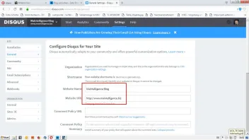

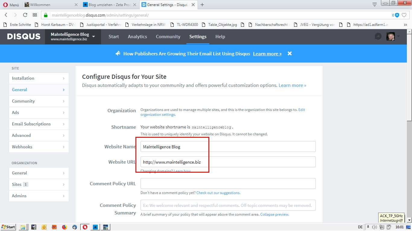

  • HorKar Haben Sie sich denn schon mal bei Disqus an Ihrem Konto angemeldet? Dort können Sie in der Administration unter "Settings" die Website-URL anpassen.

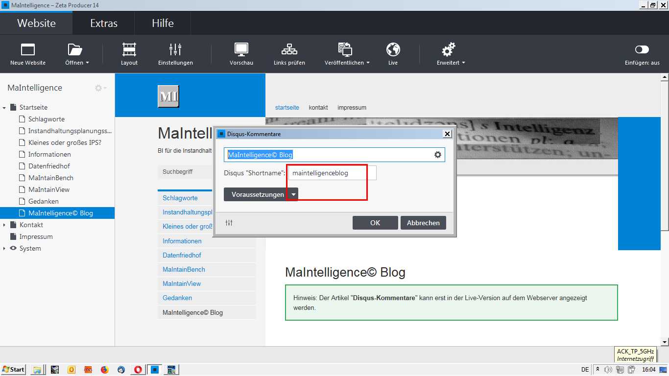

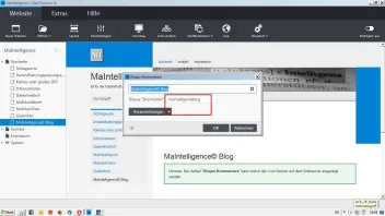

    danke für die Anhänge. Nur um Missverständnisse zu vermeiden: Sie fügen auf der Zeta-Producer-Website das Widget "Disqus-Kommentare" ein und nicht das Blog-Widget, richtig?
    Es ist recht schwierig Ihnen hier über das Forum zu helfen. Erstellen Sie doch mal ein Support-Ticket, dann können wir per Telefon/Fernwartung helfen. Siehe https://www.zeta-producer.com/de/support.html
  • Danke, aber wie gesagt, ist es schwierig Ihnen hier über das Forum weiterzuhelfen. Ich vermute mal, dass es an einer Einstellung bei Disqus liegt.
    Das Widget "Disqus-Kommentare" habe ich jedenfalls getestet. Das funktioniert einwandfrei.

    stimmt wohl, es muss ein anderes Unternehmen mit Namen ZETA sein (Anhang), schade! Sonst hätte man das Know how beisammen.

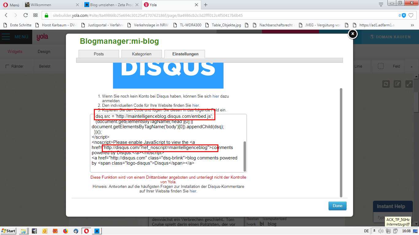

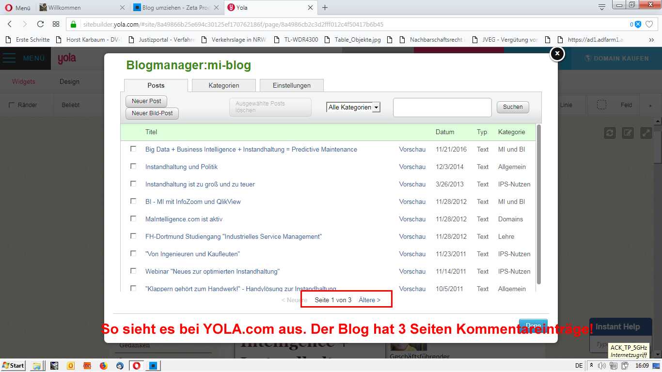

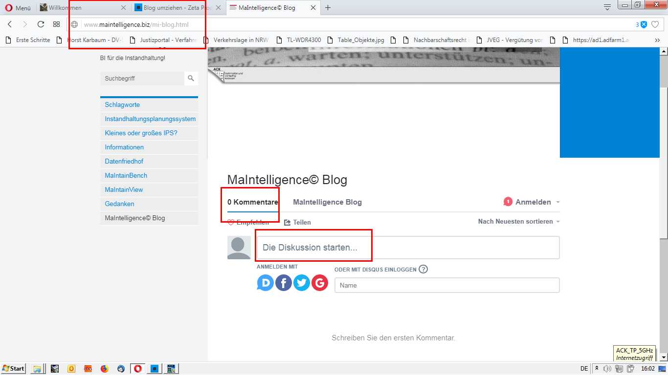

    Mein Problem ist, dass ich von YOLA weg zu einem anderen Provider gezogen bin und die Website mit ZETA gemacht hatte. Wenn ich bei YOLA reinschaue, die immer noch meine Arbeit quasi offline vorhalten, dann ist da der DISQUS-Blog vorhanden mit allen Kommentaren. Die URL ist identisch geblieben maintelligence.biz. Schaue ich jetzt auf meine neue ZETA-Website ist der Blog da, aber "jungfräulich" ohne jeden Kommentar von früher.
    nochmal, Disqus ist KEIN BLOG, sondern eine Kommentarplattform. Wenn man über Disqus kommentiert, werden die Kommentare immer in Relation zur URL der Seite gesetzt auf der man kommentiert (also üblicher Weise, dem Blog-Eintrag). Bei Ihnen scheint zwar der selbe Disqus "shortname" wie vorher verwendet zu werden (das ist gut so, und auch zwingend notwendig um vorhandene kommentare zu übernehmen), aber vermutlich ja nicht die selbe URL (also Seite), daher können der neuen Seite keine vorhandenen Kommentare zugeordnet werden.
    Entweder stellen Sie durch bearbeiten der Seiteneigenschaften (Dateiname etc) sicher, dass die URL die selbe ist wie vorher oder sie Stellen Disqus so um, dass nicht nur Kommentare der Seite angezeigt werden, sondern auch andere Kommentare der selben Website.
