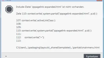

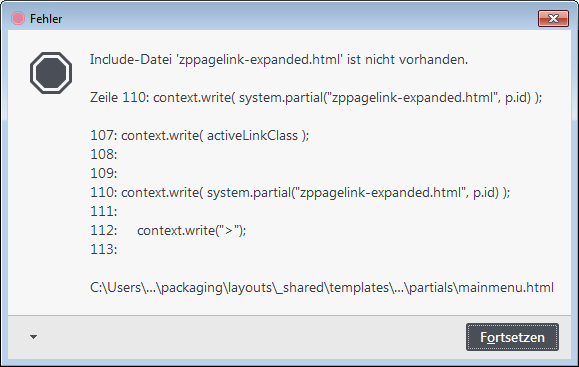

    Beim einen kommt folgende Fehlermeldung
    ZetaProducer.RuntimeBusinessLogic.Rendering.Scripting.ErrorHandling.InterpreterException
    Skript-Fehler:
    Include-Datei 'zppagelink-expanded.html' ist nicht vorhanden.
    Zeile 110, Spalte 1: context.write( system.partial("zppagelink-expanded.html", p.id) );
    Datei: C:\Users\cello\AppData\Local\Zeta Producer 14\packaging\layouts\_shared\templates\partials\mainmenu.html

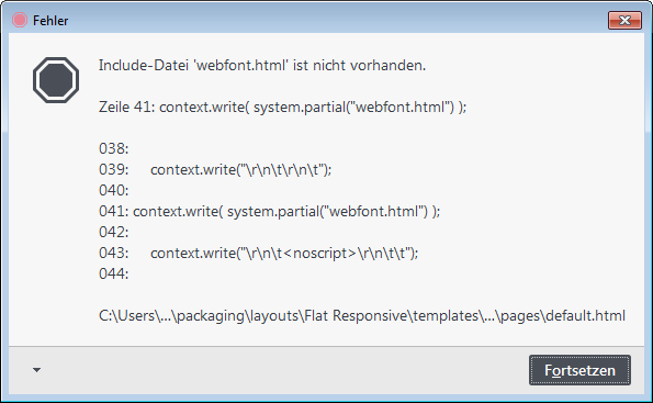

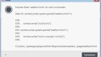

    beim anderen diese :
    Skript-Fehler:
    Include-Datei 'webfont.html' ist nicht vorhanden.
    Zeile 41, Spalte 1: context.write( system.partial("webfont.html") );
    Datei: C:\Users\cello\AppData\Local\Zeta Producer 14\packaging\layouts\Flat Responsive\templates\pages\default.html

  • Hier scheint es um das Installationsverzeichnis des Programms zu gehen. Das haben Sie ja nicht verschoben, oder?
    Existiert z.B. die Datei C:\Users\cello\AppData\Local\Zeta Producer 14\packaging\layouts\_shared\templates\partials\mainmenu.html ?

  • Wenn ich jedoch eine neue Website erstellen möchte, wieder das gleiche Problem
    Z.B. mit
    Flat Resp. erscheint
    "Include-Datei 'webfont.html' ist nicht vorhanden"
