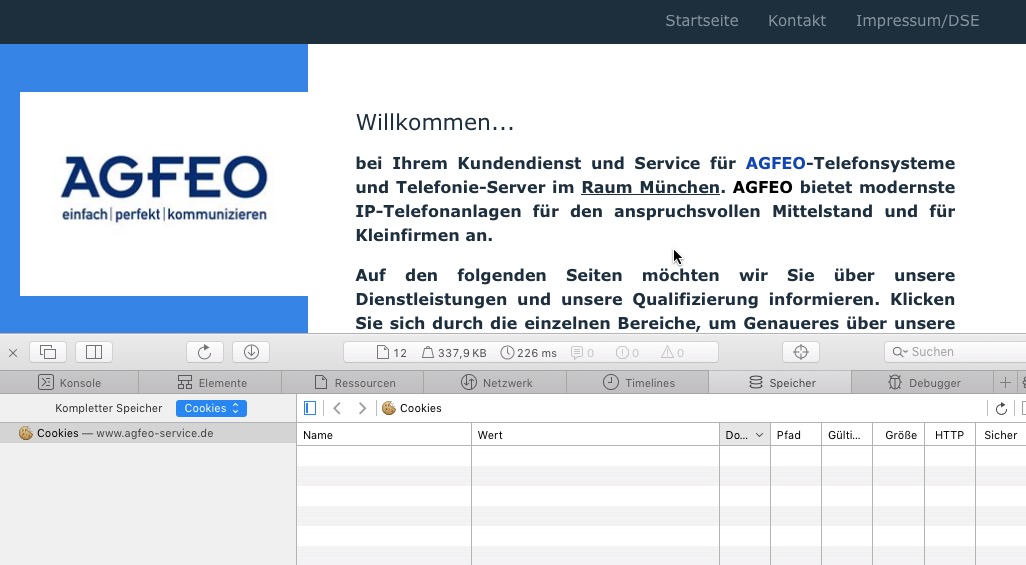

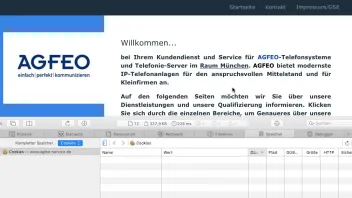

  • Hallo Artefakt ,
    Um Ihnen helfen zu können, benötigen wir mehr Informationen.
    3. Was möchten Sie erreichen?
    4. Was haben Sie gemacht? Beschreiben Sie Schritt für Schritt, welche Vorgänge Sie in Zeta Producer durchgeführt haben.
    7. Wie ist die URL zur Website des veröffentlichten Projekts?
    zumindest Ihre Startseite (ich konnte nicht alle Seiten durchprobieren) setzt keine Cookies (siehe Screenshot).
    Ob bzw. welche Cookies gesetzt wurden können Sie ganz leicht herausfinden indem Sie im Browser Ihrer Wahl die Entwickler-Tools öffnen und in der console document.cookie eigenen und Return drücken.
    Cookies sind auch nicht generell irgendwie schadhaft. Vielleicht lohnt es, sich etwas tiefer in die Materie einzulesen.
