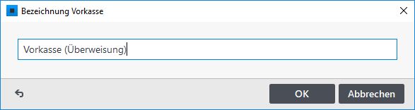

    ich habe in dem Shop-Bereich bei den Texten die Bezeichnung für Papal und für Vorkasse geändert. Siehe hier:

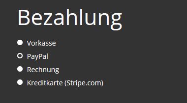

    Das zeigt sich aber nicht im publizierten Shop:
    Wo übersehe ich etwas?

  • Hallo Norbert,
    die Änderung hast Du in den Texten vorgenommen. Diese wirken sich meiner Kenntnis nach nur auf die E-Mail-Bestätigungen und PDFs aus. Änderungen an den Zahlungsarten zur Anzeige im shop erfolgen über "shop"->"Mandaten"->"Zahlungsarten".
  • Genau, oder eben "Shop > Einstellungen > Zahlungsarten", wenn das Projekt einsprachig ist.
    das Problem: in "Shop -> Einstellugen -> Zahlungsarten" kann ich den Name nicht ändern. Und genau das ist was ich versuche.
    Grüße
    Norbert
    Corsita Resort Koh Mak
    hier handelt es sich wahrscheinlich um ein Versäumnis unsererseits. Sieht so aus, als ob man aktuell die Namen der Zahlarten nicht lokalisieren kann. Ich halte das fest damit wir das ggf. verbessern können.
