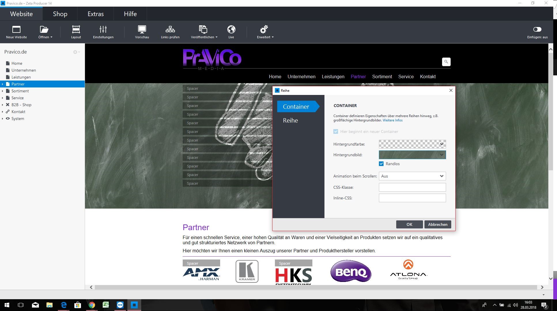

    Verstehe ich das richtig, das es dann für eine responsive Darstellung mit einem fixen Container mit Hintergrundbild nicht funktioniert? Ich fand den Effekt so schön, das sich der eine Container über den anderen Container beim Scrollen schiebt. Sprich: fixer Container Randlos mit Hintergrundbild und darüber fährt dann der nächste nicht fixe Container mit Text.
    Das ist also so wie ich es verstehe nicht machbar?
  • Vielen Dank für die Informationen. Ich werde irgendwas komplett verstellt haben und deshalb klappt es wohl nicht mehr. Man sollte auch nicht an Dinge gehen, wo man keine Ahnung von hat. ;(
    Die Seite nennt sich: http://www.pravico-media.com
    Die ersten Punkte: Home, Unternehmen, Leistung funktionieren ja einigermaßen aber ab Partner passt es überhaupt nicht.
    Auf der Partner Seite sieht man aber bei dem oberen Bild den Fehler ganz genau. Am Desktop zeigt er es noch richtig an, am IPad auch aber sobald ich auf das Mobiltelefon gehe, passt gar nichts mehr.

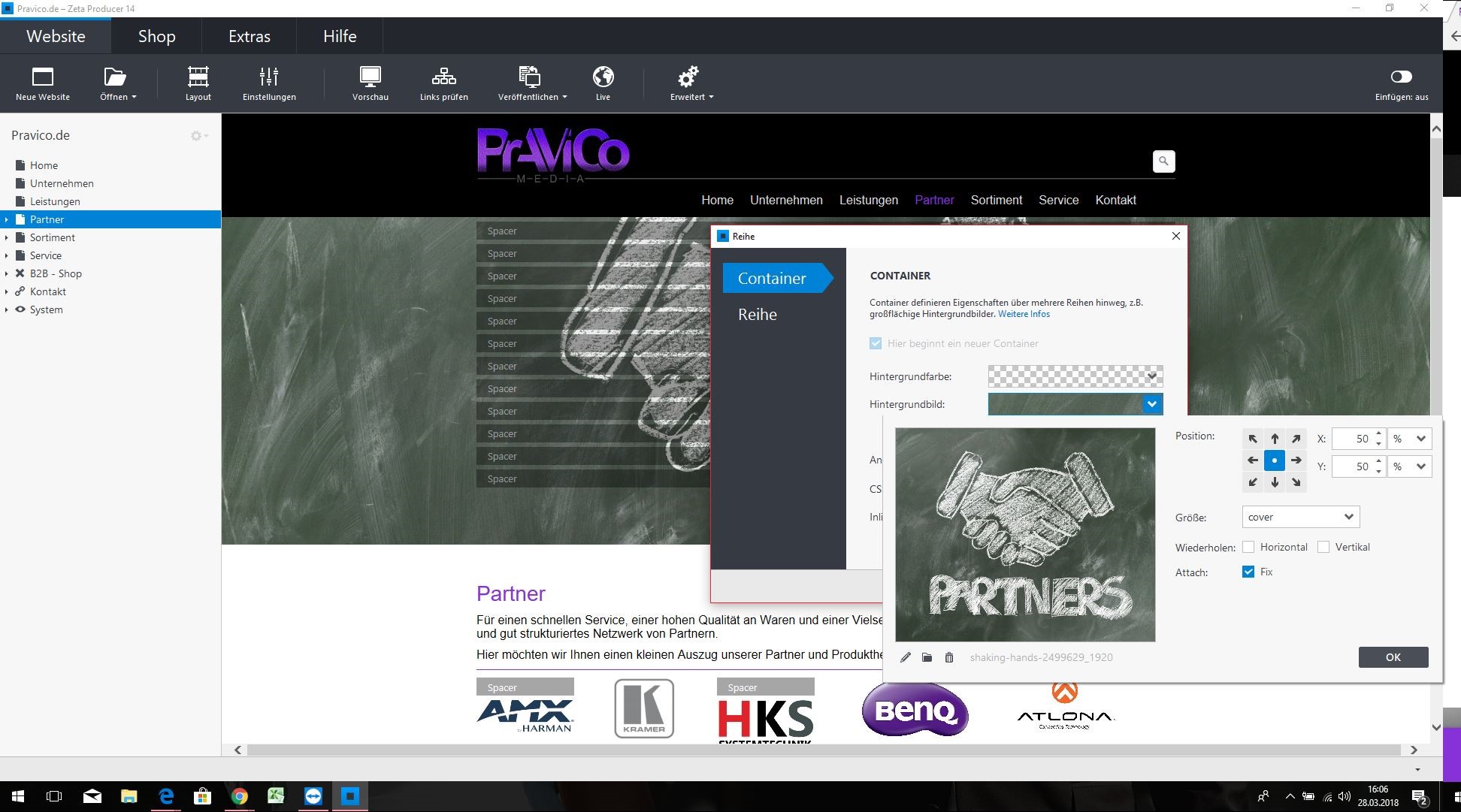

    Hier mal die Einstellungen.
    Ich bin für jede Hilfe dankbar.
    Gruß Patrick

  • Du hast in den Containern einen Textartikel eingefügt und einfach ein paar Umbrüche hinzu gefügt. Diese Umbrüche werden natürlich auch in der mobilen Ansicht dargestellt.
    Du könntest das gewünschte folgender maßen umsetzen.
    Füge einen Artikel (Widget > Quelltext) mit folgendem Inhalt hinzu:
    <div style="height:20vw;"></div>
    Diesem Artikel fügst du nun deinen Container mit dem gewünschten Bild hinzu.
    Einstellungen: "size" "X 100%" "Y Auto"
    Hinweise:
    • Die Einstellung "height:20vw" legt fest das die Höhe deines Containerbildes immer 20% der Bildschirmbreite einnimmt.
    • Das Widget > Quelltext wird in der Liveansicht schwer greifbar sein. Um dieses zu öffnen am besten mit F8 in den Spaltenmodus wechseln.
