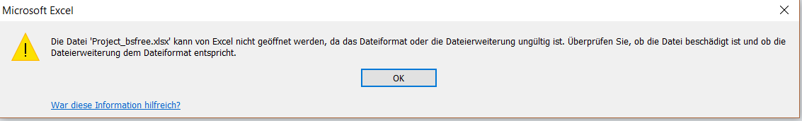

    Bei xlsx erscheint folgende Fehlermeldung

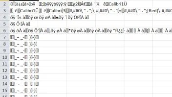

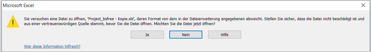

    Bei xls lässt sich die Datei nach der Fehlermeldung
    öffnen ist aber unbrauchbar.

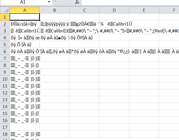

    Es sind Teile von einer Entscheidungsmatrix (1).xlsxPK enthalten. Es fehlt aber der typische "Startsatz und auch EOF (End Of File) Block in dieser Datei. Diese ist einfach nur Defekt.
    Neu senden lassen, oder neu herunterladen. Die Größe ist mit 7Kb auch zu klein.
