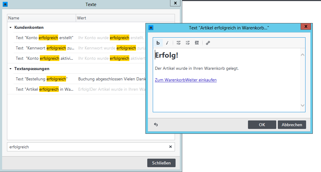

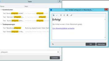

Wie Herr Keim schon geschrieben hat, sind in zwei übersetzten Texten Fehler enthalten.
- Text "Artikel erfolgreich in Warenkorb..."
- Fehlermeldung" Artikel in Warenkorb..."
Bitte diese zwei Texte zurücksetzen. Siehe https://docs.zeta-producer.com/texte-anpassen.html#a4689
Danke für die Mühe.
Das war mit schon bei der Bearbeitung der Texte aufgefallen, dass zum WarenkorbWeiter Einkaufen zusammen geschrieben ist, weshalb ich das vorsichtshalber nicht geändert habe. Will sagen das kam so aus dem Default Setup. Habe das aber jetzt angepasst, also mit Leerzeichen versehen. Auch alle anderen Texte mit Zeilenumbrüchen wie Fehler! Zeilenumbruch Text ... waren schon so angelegt. - Meinen Sie dass ich das ändern muss?

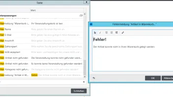

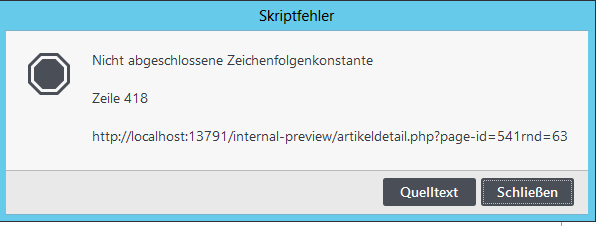

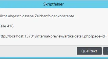

Nach der Änderung bei "zum WarenkorbWeiter Einkaufen"erhielt ich die Meldung "Nicht abgeschlossene Zeichnfolgenkonstante" Meldung und Quelltext (Dateiendung von html nach txt geändert) hänge ich an.

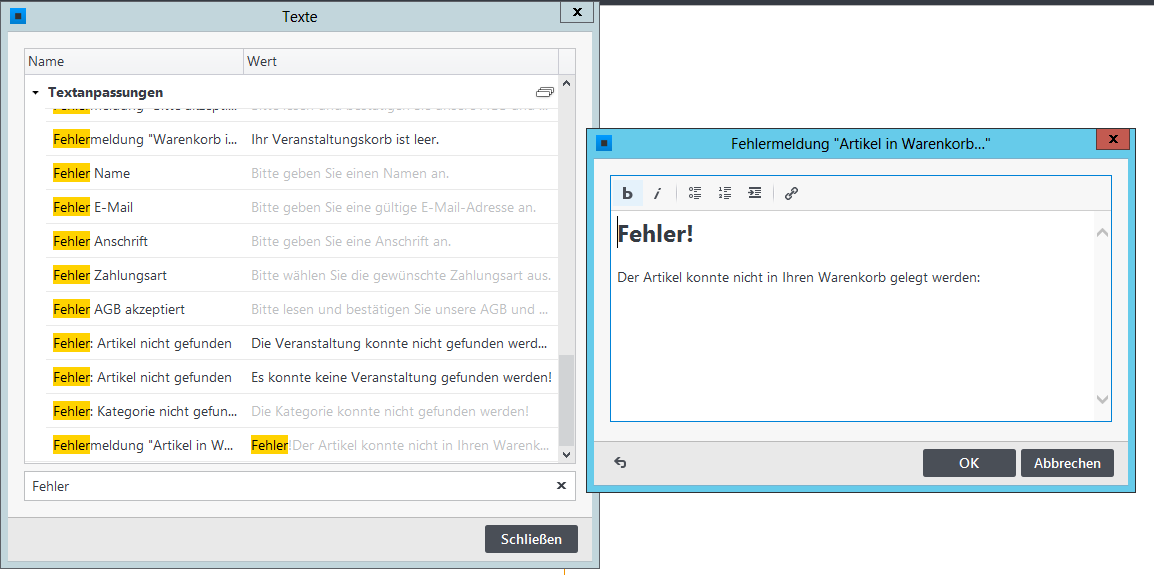

Sorry, aber die vorgeschlagene Lösung führt nicht zum Erfolg.
Im Anhang die Screenshots von den zurück gesetzten Texten, nur um sicher zu gehen, dass ich die richtigen Texte zurück gesetzt habe.
Die Meldung zur "Nicht abgeschlossene Zeichnfolgenkonstante" wird ebenfalls weiter angezeigt.
