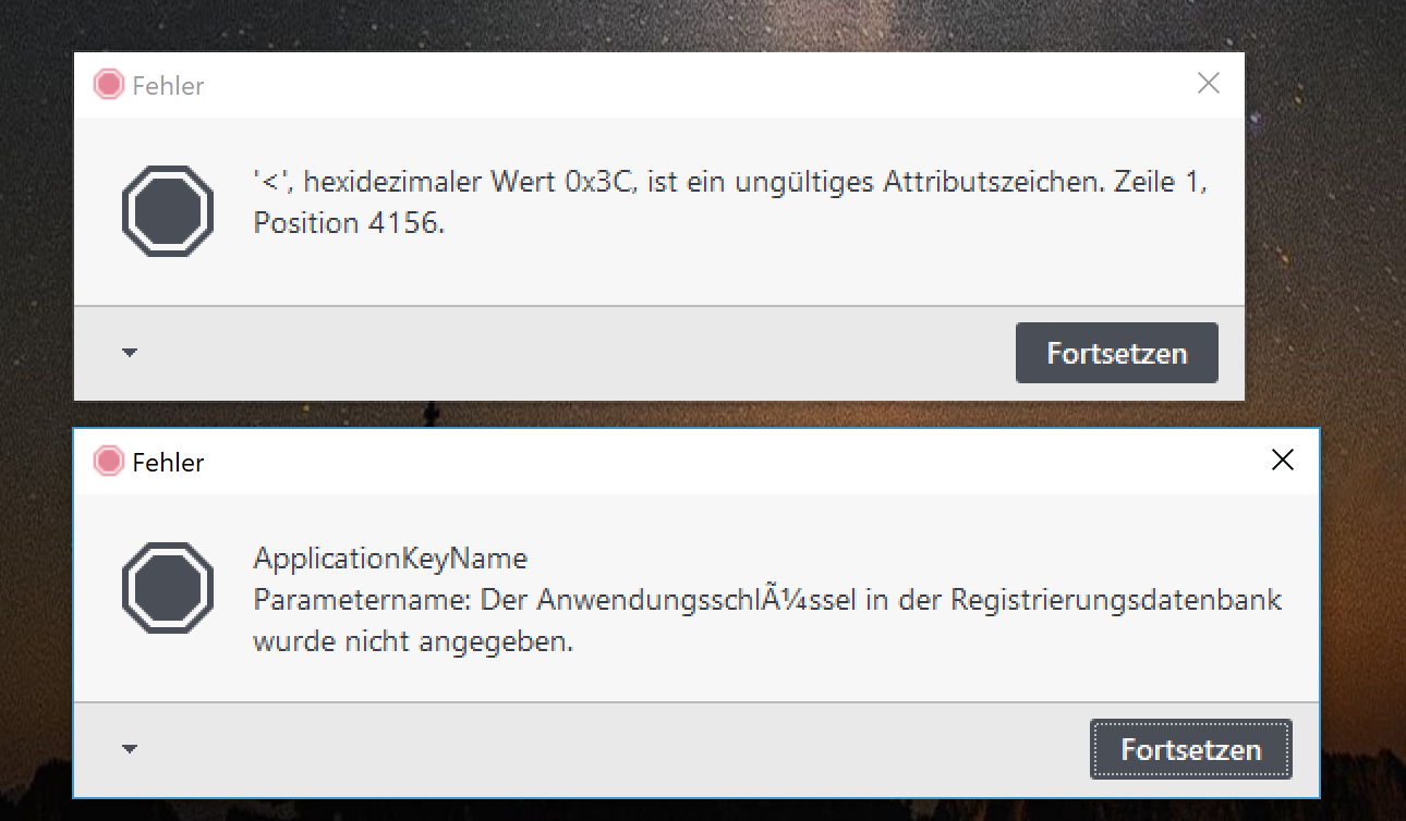

    nachdem mein Rechner einfach ausgegangen ist, konnte ich mein Zeta nicht mehr starten. Ich habe es auch mit einer Neuinstallation versucht, bekomme dennoch immer den gleichen Fehler.
    Application Key Name
    Parametername: Der Anwendungsschlüssel in der Registrierungsdatenbank wurde nicht angegeben.
    Hat evtl. einer ne Ahnung, was zu tun ist?
    Danke
